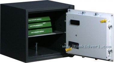

    Что лучше выбрать для дома как думаете? Основной критерий взломостойкость.
    http://www.trezor.ru/catalog/bordogna/akra_45/ - смущает, задняя полностью металлическая стенка и непонятный эластичный наполнитель
    http://www.trezor.ru/catalog/kaso/e1_305/ - смущает, что он стоит в 2 раза дешевле, чем похожий KASO такого же класса взломостойкости, а также фанера внутри.
    http://www.trezor.ru/catalog/smp/salopian_12/ - смущает чисто металическая дверь только с двумя горизонтальными ригелями.
    http://www.ripost.ru/bank/bank-class4.html - смущает, то что это русский 4 класс и непонятно лучше он будет, чем 1 евро класс или нет.
    подобное решение
    Bordogna Akra 45E
    по крайней мере с отжитмом и забиванием ригелей придётся хлопотно..
    ценник правда негуманный.
    По поводу вязкого наполнителя, интересно, что там поместили, данную модель резать не приходилось, ясно , что в двёрке есть выставленные солдаты, кувалада тут неуместна, разве при забивании ригелей, правда работы больше придётся затратить по времени прилично
    Команда форума
    24.11.2009
    1,009
    А что такое выставленные солдаты в дверке?
    Это подпружиненные штифты автоматической блокировки , присоединены к листу стекла в дверке, блокируют окончательно ригеля в случае ударов кувалдой..расстреливании комбинационного замка, применяется как эффективная защита от неинтеллегентных способов взлома.... На самом деле указанная защита это на редкость неприятный сюрприз ... Поэтому дорогие сейфы надо либо открывать почти по чистому либо резать , сверлить алмазными коронками, всё стороны кроме двёрки
    правда при вырезает стенки надо осознавать что одним отверстием возможно не обойтись по причине наличия отдельных ячеек внутри сейфа..
    Команда форума
    24.11.2009
    1,009
    А SMP я так понял, что слабоват т.к. ригели забить легко??? их всего два и они с боковой стороны.
    В крайнем случае их можно просто отрезать..их 2., а это упрощает дело уменьшая время взлома
    Команда форума
    24.11.2009
    1,009
    А Рипост 4 класса думаете слабее будет?
