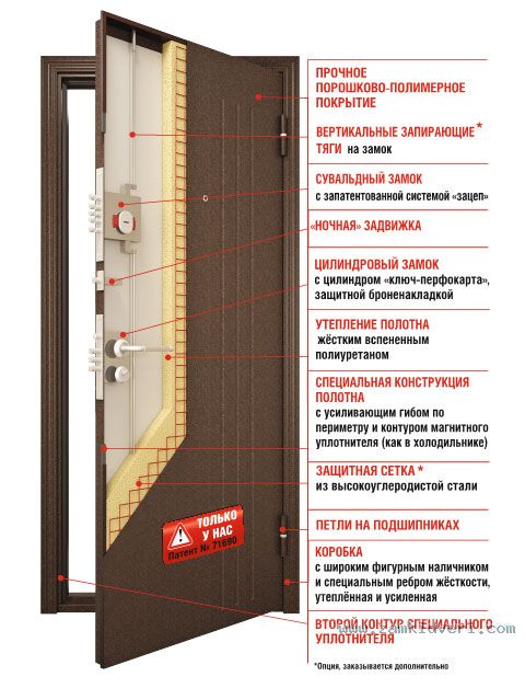

    Вот, вроде все описано про конструкцию:
    http://torexsaratov.ru/catalog/view_...и_SUPER_OMEGA/. Или же я Вас не так понял? В чем слабость этой двери, в замках, или в конструкции полотна и коробки?
    По конструкции, первое что бросается в глаза:
    - отсудствие ребер жесткости, только дверная коробка + два листа метала, а между ними утеплитель.
    Это позволяет легко использовать килечный нож.
    http://www.locks.su/test/kil_nosh/tools.shtm
    Только ребра жесткости, приваренные к внешнему листу метала позволяют остановить килечный нож.
    - замки крепятся только с торца. Они практически «висят в воздухе». Это значительно ослабляет конструкцию против отжима. И длительная эксплуатация под большим вопросом.
    Вложение 23563
    напоминает китайские поделки типа Герда, только несколько проще, тут и профильный наличник и пена между листами полотна
