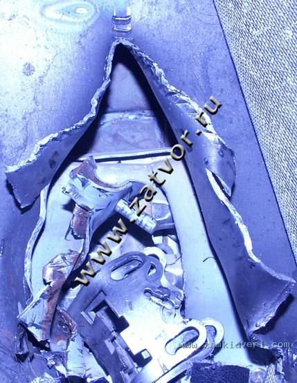

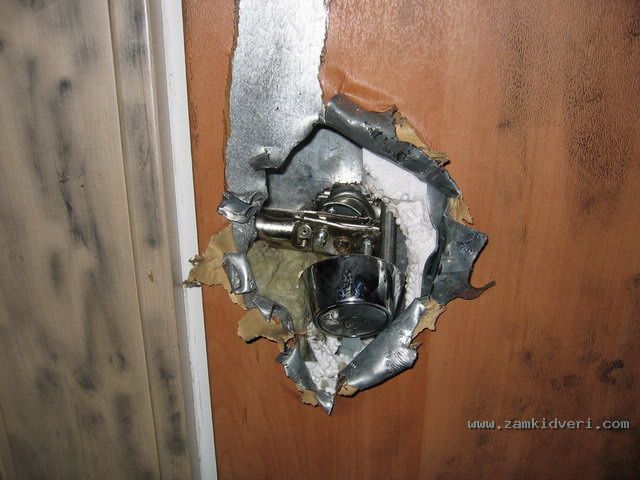

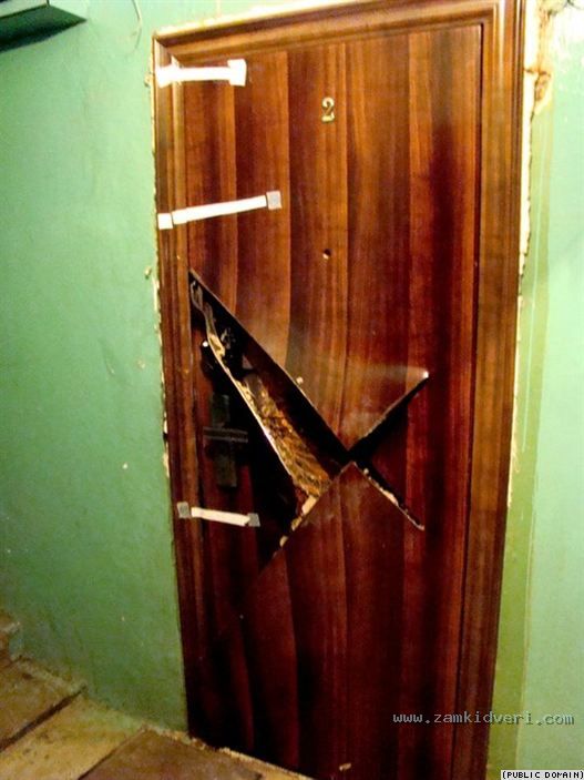

  13. #13
    003s (2).jpg01_02.jpgb-319-2.jpg4E886844-7205-459E-B6AE-8C2E72406F47_w527_s.jpg
    отсутсвие рёбер жёсткости приводит к тому, что реально замок внутри полотна крепить то не к чему, что сильно общий уровень безопасности, какой замок не ставь
    получится безобразие подобное на данных фото
