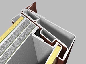

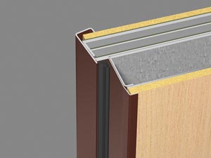

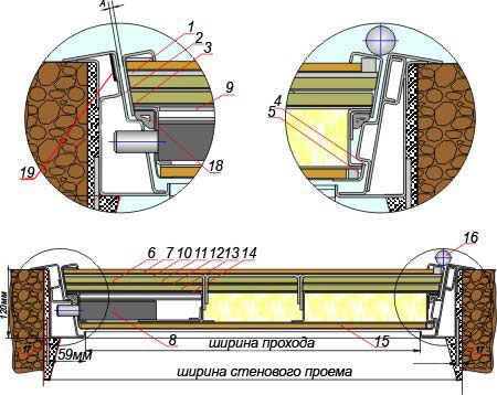

    Конструкция полотна защищена патентом на Полезную модель № 42057, приоритет от 19 июля 2004 г, конструкция коробки защищена патентом на Полезную модель № 47039, приоритет от 28 марта 2005 г. Металлические двери модели Н-11 сертифицированы на соответствие требованиям ГОСТ Р 50862-05, ГОСТ Р 51113-97, ГОСТ Р 51224-98 для третьего класса устойчивости к взлому и ГОСТ Р 51112-97 для второго класса защиты по пулестойкости (защита от прострела из пистолетов ПМ и ТТ).
    Для получения необходимых защитных свойств, панели (6) в данной модели двери имеют 5 слоев: снаружи Г - образный профиль из 4-х мм жаростойкой стали (10), за ним вставка из ЦСП толщиной 10 мм (11), далее лист из 2-х мм жаростойкой стали (12), затем вторая вставка из ЦСП (13), и, наконец Z образный профиль (14) согнутый из 2-х мм листовой стали. Вставки из ЦСП приклеены к металлическим деталям панелей эпоксидным клеем ЭП-20, а сами детали сварены полуавтоматической сваркой в среде защитного газа.
    Система запирания включает: основной замок Kerberos 111.21. 308 /5/1, дополнительный замок CISA 57.665, два доработанных девиатора два ригеля вертикального запирания, задвижку. Управление девиаторами осуществляется от приводов основного замка посредством тяг Г- образного сечения, согнутых из 2-х мм стали. Каждый девиатор снабжен блокировочным механизмом. По желанию заказчика дополнительный замок CISA 57.665 может быть заменен замком другой модели аналогичным по обеспечению секретности отпирания и способу крепления, замена основного замка и девиаторов не допускается. Зона коробки, в которую при запирании двери входят ригеля замков, защищена Г-образным профилем из жаростойкой стали, толщиной 4 мм (19).
    Основные узлы стальных дверей Неман
    Девиатор с системой блокировки (дверь Н-11)
    Крепление замка KERBEROS 111. 21. 308 в двери Н-11
    Многослойное полотно (дверь Н-11)
    Единая противовзломная система в петлевой части двери Н-11
    Детали отсека замка
    Дверь металлическая взломостойкая Н-11 выпускается только наружного открывания, одностворчатой. Обязательна установка на наружной и внутренней поверхностях дверного полотна декоративных панелей (7 и 15). В базовом варианте дверь окрашена порошковой полимерной краской и укомплектована: безосевыми петлями «Барк» (16), задвижкой, монтажными пластинами (17) и уплотнительным элементом (18) по периметру полотна с наружной стороны. Масса двери Н-11 с установочными размерами 2100 мм x 950 мм, укомплектованной вышеперечисленными замками, с установленными двумя панелями из МДФ толщиной 8 мм - 280 ± 5кг.

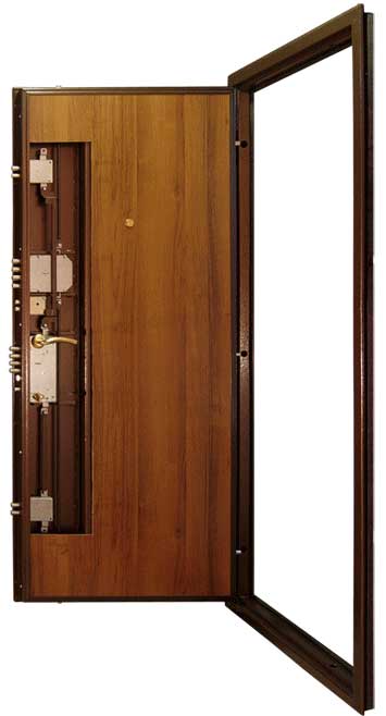

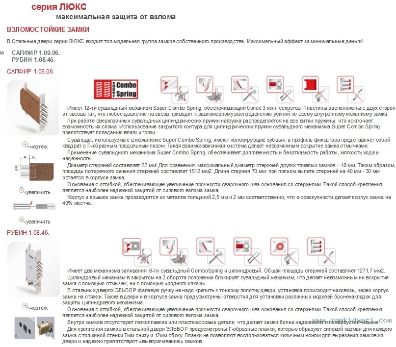

    а теперь дверь Эльбор :
    серия ЛЮКС
    максимальная защита от взлома
    БРОНЕПАКЕТ
    Бронепластины замков двери ЛЮКС
    Для усиления охранных свойств замков используется набор из 4 бронепластин (по 2 на каждый замок) + 2 запатентованные бронекоробки для защиты ригелей замков от доступа к ним путем сверления отверстий как с лицевой стороны двери, так и сбоку дверной коробки.
    На каждый замок установлены по 2 бронепластины из марганцовистой стали 65Г, закаленные до твердости 55-60 HRC (по шкале Роквелла). Каждая бронепластина имеет толщину 2 мм, таким образом, на каждом замке стоит 4-миллиметровая бронезащита.
    Бронепластины очень сильно затрудняют сверление в лоб, а за счет того, что их 2 штуки они дают еще один эффект - при переходе сверла от одной пластины к другой оно, в большинстве случаев, ломается, что делает сверление совсем невозможным. Сверление бронепластин под углом невозможно в принципе.
    Бронепластины замков двери ЛЮКСувеличитьувеличить
    Бронекоробки двери ЛЮКС
    Бронепластины закрывают собой ВЕСЬ корпус замка. Это позволяется защитить все элементы замка, через которые вор может попытаться его взломать. Например, в замке РУБИН защищена зона привода цилиндрового механизма , что в большинстве других замков не применяется и злоумышленник может вскрыть такой замок в обход обычной защиты цилиндра .
    В Стальных дверях ЭЛЬБОР ригельная группа каждого замка защищена специальной запатентованной Бронекоробкой, которая представляет из себя сварную конструкцию из двух пластин из марганцовистой стали 65Г.
    Установленная в коробке двери, она позволяет защитить ригеля от доступа к ним путем сверления отверстий как с лицевой стороны двери, так и сбоку дверной коробки. Если вор получит доступ к ригелям, просверлив дверную коробку, то, применив силовой инструмент (молоток или фомку), он легко сломает замки, приложив большое усилие к ригелям. На подавляющем большинстве дверей других производителей защита ригелей отсутствует вовсе.
    УСИЛЕННАЯ КОНСТРУКЦИЯ ПОЛОТНА
    Усиленная конструкция полотна
    Стальная дверь ЭЛЬБОР имеет силовую стальную конструкцию, которая сделана из 6 видов специальных стальных профилей.
    Полотно двери имеет мощный притвор, который сделан из специального профиля. На каркас из этого профиля приварен стальной лист толщиной 2 мм.
    Все полотно утопает в коробке двери за счет того, что она сварена не из трубы или уголка, а из профиля, конфигурация которого соответствует конфигурации самого полотна. Такая конструкция не позволяет вскрыть дверь методом отжима, так как некуда вставить инструмент для этого.
    Кроме того, жесткость полотна двери определяется стальными ребрами – 2 из которых установлены вертикально и 8 установлены горизонтально. Ребра сделаны из стали толщиной 2 мм. Все ребра жесткости приварены к наружному листу и сварены между собой. Таким образом, полотно стальной двери ЭЛЬБОР представляет собой очень жесткую конструкцию, изогнуть которую практически невозможно.
    Все замки, девиаторы не врезаны в полотно двери, а установлены внутри него. Это позволяет не делать в полотне огромные вырезы под замок, тем самым, ослабляя его, а ограничиться только отверстиями под ригеля, сохраняя жёсткость конструкции.
    Тяги из лёгкой трубы позволяют обеспечить минимальную нагрузку на замки, что повышает надёжность и длительность их эксплуатации. При этом тяги имеют очень высокую жёсткость и если дверь попытаются взломать, они не уйдут вниз, а будут надёжно удерживать стопорные стержни на своих местах.
    Стальная дверь ЭЛЬБОР модели ЛЮКС имеет 20 точек запирания
    Кроме двух мощных взломостойких замков, имеются стальные тяги, которые обеспечивают запирание вверх и вниз, два девиатора, дающие дополнительные точки запирания в труднодоступных для взломщика местах.
    В двери присутствуют 3 противосъемных штыря с торцевой стороны. 9 из ригелей (в том числе противосъемные штыри) имеют усиленную конструкцию – внутрь каждого из них установлен вращающийся каленый стержень. Это не позволяет, даже теоретически, перепилить их каким-либо ручным инструментом..
    Благодаря наличию защитных систем в конструкции дверей ЭЛЬБОР, по результатам сертификационных испытаний дверям серии ЛЮКС присвоен II класс устойчивости к взлому по ГОСТ Р 51072-2005, что соответствует минимальному значению сопротивления Еобр.= 80 в единицах Ес по ГОСТ Р 51113.
