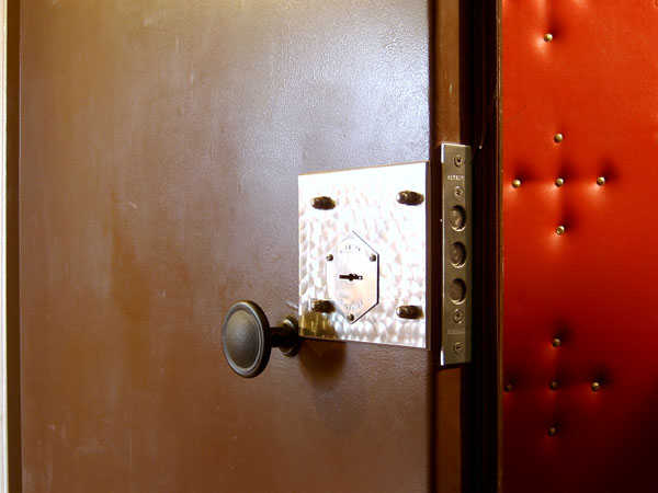

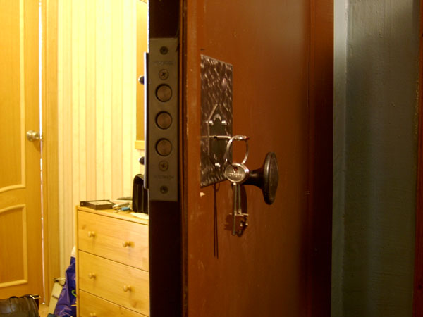

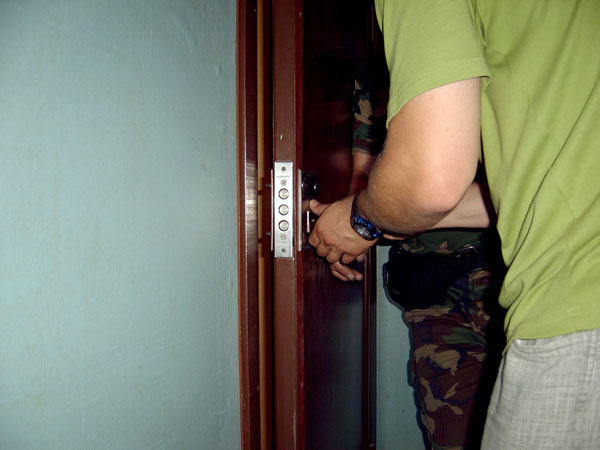

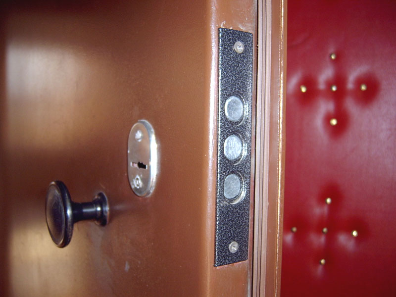

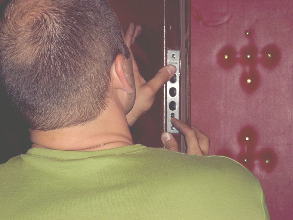

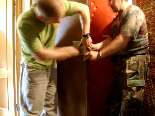

    Пример переустановки замков, при помощи пластины артикул 945.00.115
    фото 1
    Дверь с замком артикул 115.21.003. Неправильная установка замка заключается в том, что замок был прикреплен к двери двумя винтами на лицевой планке, корпус замка внутри двери ни на что не опирался.
    фото 2

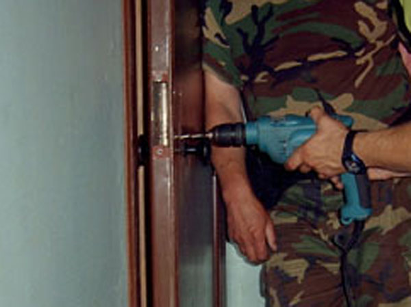

    Снять неправильно установленный замок и декоративные накладки с двери.
    Инструмент: отвертка с крестообразным шлицом
    Время работы: 1 минута.
    фото 3
    Расширение установочного окна двери для установки нового замка с дополнительной защитой от высверливания из Ц-85 (артикул 115.21. 006 )
    Т.е. увеличение ширины установочного окна двери на 2 мм, до размера 25 мм.
    Инструмент: угловая шлифовальная машинка, число оборотов: 11000, мощность от 650 Вт
    фото 4
    Снять заусенцы с торцов установочного окна двери.
    Инструмент: напильник.
    Время работы: 2 минуты.
    фото 5
    Закрепить новый замок за лицевую планку.
    Инструмент: отвертка с крестообразным шлицом.
    Время работы: 5 минуты.

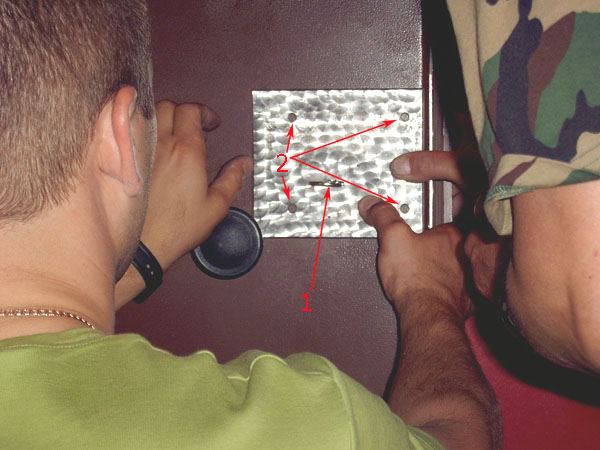

    фото 6

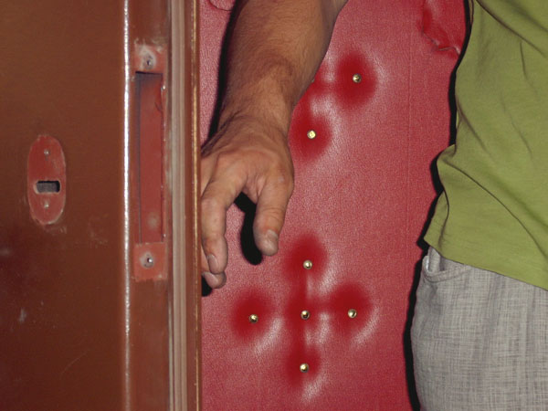

    При помощи установленного в замок ключа (1) , разметить на двери четыре крепежных отверстия (2).

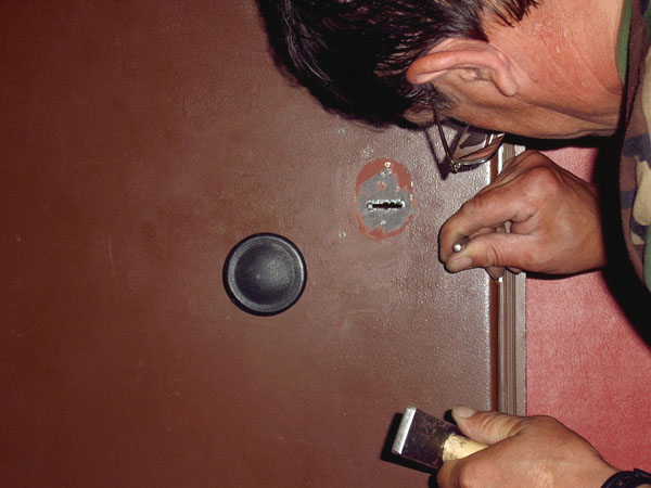

    фото 7
    Кернение точек крепления пластины.

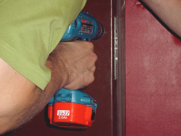

    фото 8
    Сверление четырех отверстий крепления пластины в двери.
    ВНИМАНИЕ: при сверлении убедитесь, что сверло проходит через крепежные отверстия в замке.
    Инструмент: аккумуляторная дрель количество оборотов до 1200 в минуту, сверло 3 мм, длина в зависимости от толщины двери.
    Время работы: 10 минут.
    фото 9
    Снять замок с двери.
    Рассверлить четыре крепежных отверстия в двери до 7 мм.
    Инструмент: аккумуляторная дрель, количество оборотов до 1200 в минуту, сверло 7 мм, длина сверла - в зависимости от толщины двери.
    Время работы: 5 минут.

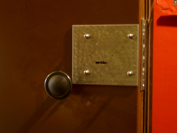

    фото 10
    Установить замок на дверь.
    Установить пластину на дверь с помощью крепежных винтов.
    Инструмент: гаечный ключ 10 мм.
    фото 11
    Установленный замок 115.21. 006 и пластина 945.00.115
    фото 12
    Установить декоративные накладки KERBEROS под ключевое отверстие.
    Время работы: 7 минут
    фото 13
    фото 14
    ИТОГО время работы: 53 минуты.

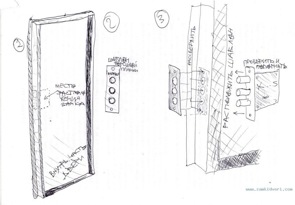

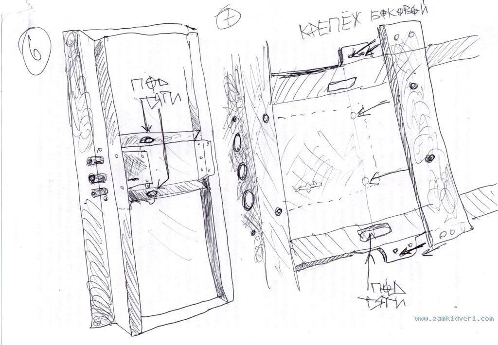

    на фото решение вкладывания замка из торцевой стороны
    вот по поводу вкладывания замка в дверь изнутри:
    приблизительно так, похожее решение можно увидеть у Неман а, Эльбор а, у большинства дверей поточного и заводского изготовления

    Просто на том репортаже есть нужные операции,такие как крепёж защитной пластины на внешнюю поверхность двери
  12. #12
    Sergi
    Но до нужной операции крепежа защитной пластины(финишная стадия),нужно грамотно установить сам замок(вкладыванием изнутри).Возможно,для этого придётся приварить какие-нибудь дополнительные пластины/уголки внутри двери.Все московские установщики(с кем удалось пообщаться) не берутся за установку керберос а методом вкладывания изнутри,а некоторые и вообще не хотят его устанавливать(видимо,нет опыта),предлагая чизы и моттуры. Поэтому,и хотелось бы более детальной последовательности действий...Может быть после этого в Москве будет больше установщиков керберос ов.А то,пока,как только говоришь установщикам,что хочу установить керберос вкладыванием не с торцевой стороны,а изнутри,с правильным креплением(рекомендованным заводом)-у них меняются лица и появляется какая-то грусть....
  13. #13

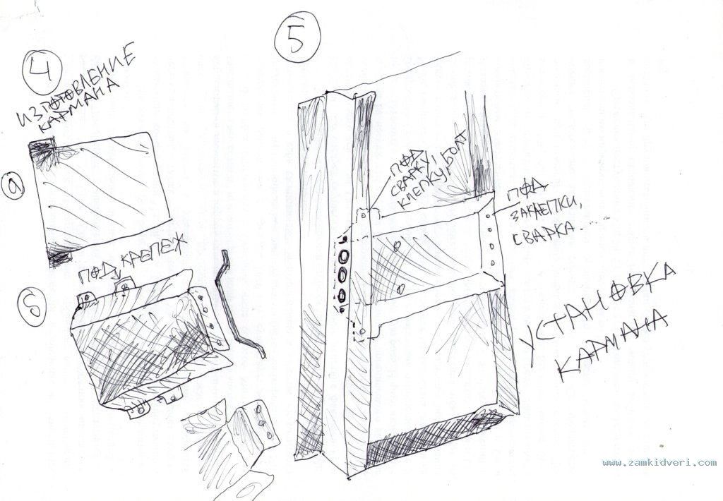

    Хорошо, схемa попроще, доступная для большинства
    Последний раз редактировалось SAWWA; 05.09.2011 в 15:39.
  14. #14
    карман из рисунка №4 можно приклепать или приварить к полотну с шагом 5-10 см

    конечно можно и импровизировать, только вот такое решение проще и дотупно для большинства установщиков, тут минимум лишней работы, главное - достигаются цели - крепёж замка за все точки - торцевые и боковые, увеличение стойкости замка против отжима при вкладном крепеже.. усиление замочной области дополнительным листом металла и увеличение уровня защиты от воздействия килечным ножом
