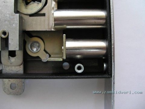

    А Вы, как я понимаю по нику, имеете некое отношение к изготовителю? У меня, когда этот замок устанавливали, т.н. "ночной сторож" - защелка изнутри, сам выскочил из замка от удара по двери. Мастер говорит - да у вас же там на нем совсем пружины нет! Вскрыл замок, сорвал Вашу замечательную бумажку "Не вскрывать" - пружина есть, но зацеплена сверху, а не снизу (если смотреть на открытый замок сверху), в результате при закрытой задвижке пытается ее открыть. Пружину переставили, но осадок остался.

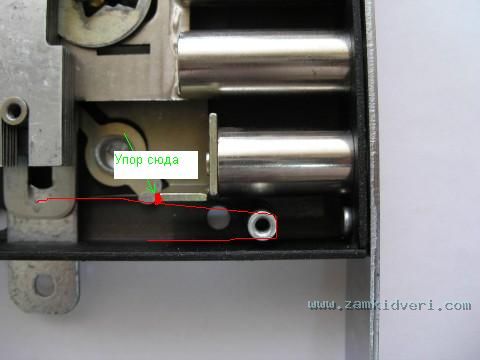

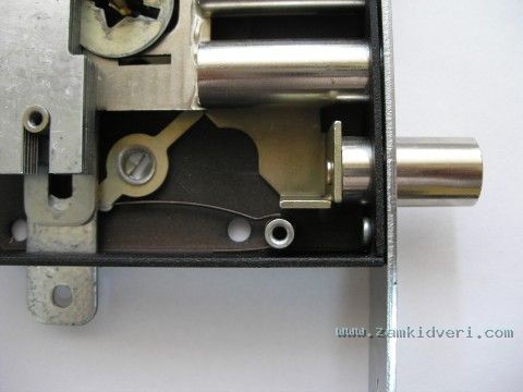

    Разобрал пару замков, обсудил Ваш случай с руководителем производства, но пока не удалось смоделировать описанную Вами ситуацию. Если речь идет о ночной задвижке (которая внизу), то в принципе она может выскочить от удара, если ее провернуть перед этим на пол оборота, но на замках которые мы вскрывали это не удалось. Задвижка выскакивать отказалась.
    Вот 2 фото, как должна располагаться пружина. Как она располагалась в вашем случае?

    Да, это была ночная задвижка, и она была убрана полностью (по крайней мере, за плоскость замка не выходила). А пружина была не ПОД тягой, а над ней, и упиралась, как показано на картинке.
