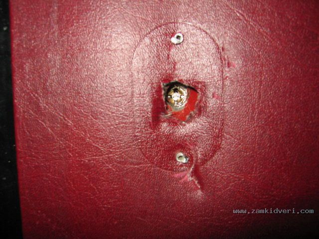

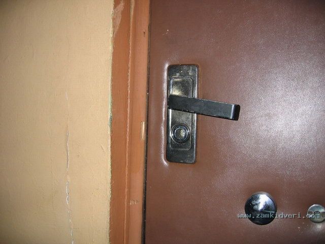

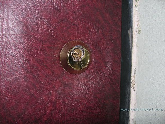

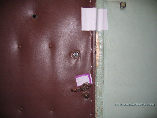

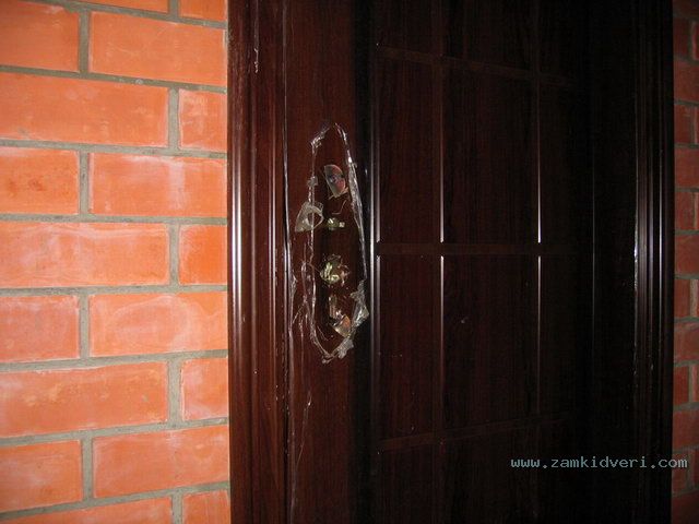

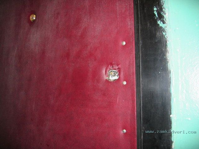

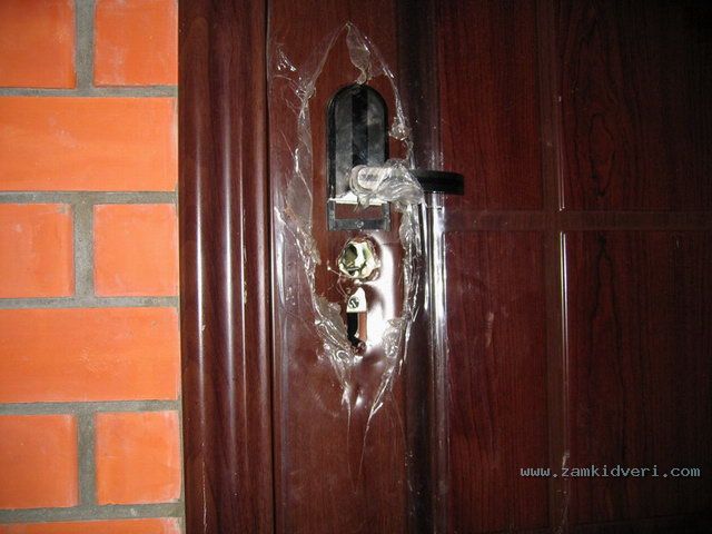

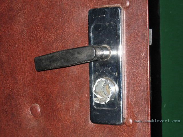

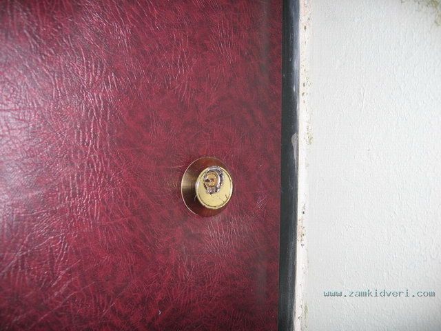

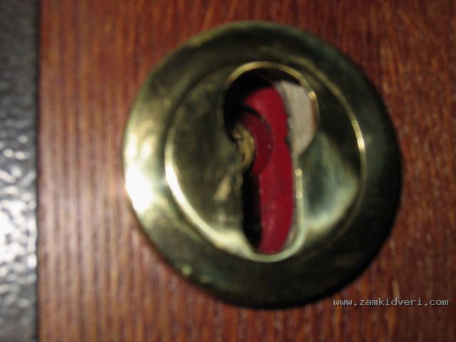

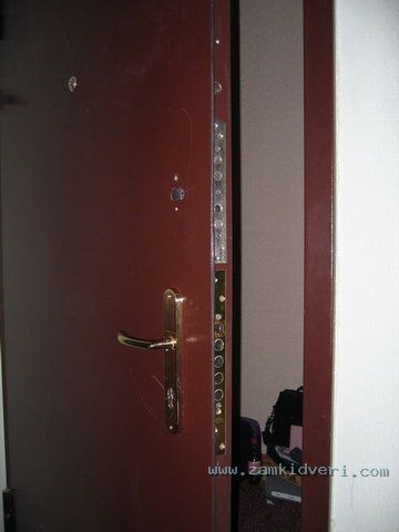

    Некоторые фотографии, как выглядит криминальный взлом.
    Думаю, у участников форума тоже найдется чем пополнить эту тему...
    Основываясь на этих фотографиях, можно составить представление о наиболее часто применяемых методиках взлома, и, соответственно, определится с мерами противодействия.
    Итак вот таблица, прошу дополнять, вносить коррективы.
    С благодарностью приму

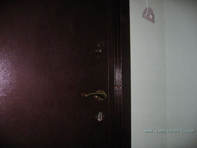

    602 белорусский клон аблоя
    701 Китайдверь
    702 Китайдверь
    703 Китайдверь

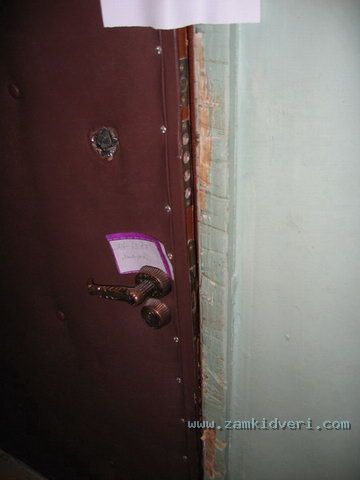

    801 Нижний похож на замки типа "Красный борец". Цилиндр не имеет крепления под винт. Длина около 40 мм, ключ проходит цилиндр насквозь.
    Раз без повреждений, то скорее всего открыли отмычкой. Замки такие ставились очень давно, цилинд сильно изношен.
    802 замок называемый "дуплекс"
    901 Эльбор свертка
    902 Эльбор свертка

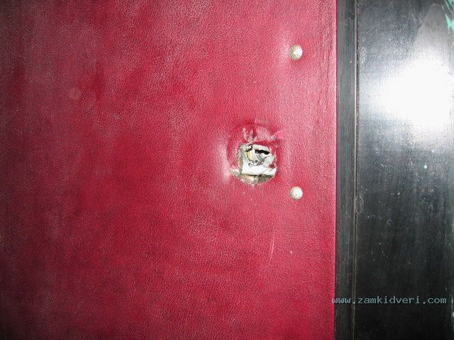

    1001 Кале в броненакладке Крит (Ритко)
    1002 Кале в броненакладке Крит (Ритко)
    1101 Верзний 99% Меттем ЗВСП-06 отмычка или крепкая отвертка, Нижний 99% Крит (Ритко) отмычка .
    1201 белорусский клон аблоя

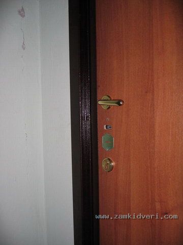

    1301 mottura 54k787 скрепка или бампинг
    1401 mottura 54k787 скрепка или бампинг
    1501 крестовой кале
    1601
    1701 с ручкой Барановичи ШО-25, в правом нижнем углу скорее всего кировский с крест-ключом. По идее еще должна быть ручка для раздвижения вертикальных ригелей. Кировский частенько, как блокировочный ставили. Это подтверждает расположение замка в середине двери.
    1801
    1901 рязанский замок АО САМ ЗВ9-8, чем-то типа отвертки за зубья гребенки насильно продвинули ригели
    2001 Судя по красному корпусу древний Кале или какой-либо китаец
    2101 нижний это ЗВ 352р кале+любой механизм+накладная броненакладка,наверное тоже турецкая,а механизм возможно был очень дорогой, верхний замок-Верхний замок 99% Меттем. Или ЗВСП-06 или ЗВСП-2Т. Если фото сделать чуть светлее, то увидите, что накладки имеют в центре выпуклость, а у Моттуры они плоские. Ну и кто при желтых ручках будет красить желтые же накладки Моттура , а вот меттемовские из нержавейки - запросто.

    Ну белорусский клон аблоя узнаваем я думаю 602, 1701,1202.
    701-703 Китайдверь.
    1501--крестовой кале.
    1101--гардиан вверху, кале внизу
    1001 1002 кале в броненакладке
    1301 1401 италия какая-то

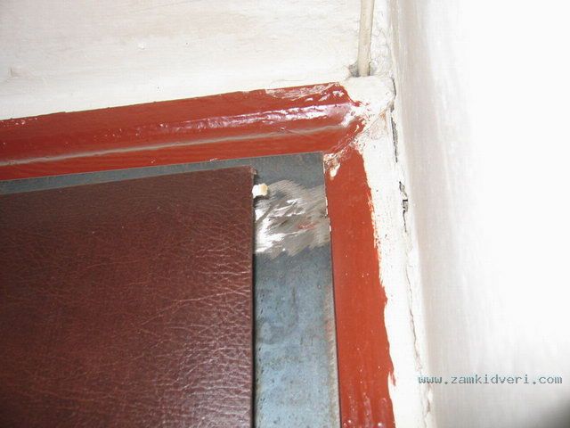

    Цитата Сообщение от ppj
    А где двери перепиленные болгаркой или порезанные автогеном? Не уж-то все дело в замках?
    В замках, я же говорю - не пилят воры болгаркой дверей, и не режут их автогеном или плазмотроном.
    Все применяют методы, которые не дают шума и запаха.
    И еще - отсутствует т.н. силовой взлом, просто нет фоток.

  10. #10
    По поводу автогена и плазмореза - только третий раз слышу в реальности про такое вскрытие (может, уши прочистить мылом хозяйственным, по пояс надо...) - такое нечасто.. ну и вонища будет от дерьмантина, поролона, пенопласта, МДФ...
    Первый раз рассказал родственник, что в Могилёве ворьё у "багатых хлопцау" так двери открывает.. портативным автогеном..(1991-1997 гг.)
    Кстати, если делать в декор. накладке на дверном полотне вклейки из такого пластика, чтоб синильную кислоту или зарин выделяли при попытке разрезать ли болгаркой или автогеном..
    а в новостях местных чаще показывают, места краж, гда доминирует просто отжим..потому народ и стальные двери ставит.. на свою голову..тогда ворьё просто сворачивает газовым ключём барановичские клоны Аблоя..
