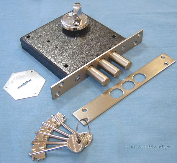

    потому можно вместо 308 -го замка использовать замок 112-й серии с функцией задвижки с поворотной рукой, правда, ключи тогда будут разные от верхнего и нижнего замков

    если я правильно понял, то На замке отсутствуют сквозные отверстия замочной скважине, что присуще всем сувальдным замкам, так как два кодовых окна находятся один над другим и не сообщаются друг с другом.
    но вертушок соединен с латунным ключ. который нестоль крепкий как стальной.
    читал о некотрых проблемах данного характера на форуме.
  16. #16
    проблемы те, о которых пишут, возникают при неправильной установке замка.... желательно поручать это адекватным специалистам
    можно и Бентли привести в негодность некорректным сервисом.. так и тут..
    замок требователен к соосности внутреннего ключа и ручки.. однако, это оправдывает себя удобством использования и степенью защит в него заложенных

    замок этой серии по конструктивным особенностям могут сохранять работоспособность в самых суровых условиях эксплуатации...
