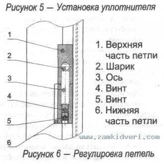

    Приветствую!
    Установщик двери (Эльбор) в нижнюю часть петли (с осевым регулировочным винтом) положил шарик, потом ось, потом навесил дверь. По-моему, в этом случае возможно трение шарик-винт и в результате износ винта и его проворачивание. Петлю не смазывал, объясняя наличием спец. покрытия на оси.
    В руководстве требуется смазка и по схеме сначала ось, потом шарик. Но как при навешивании шарик будет держаться на торце оси?
    Как правильно? Если смазывать, то чем?

    А что бы всем понятно было, схему петель Эльбор можно в студию?
    это скорее всего последние партии.
    а смазка если это не замки и ригеля должна быть
    master Mihail
    То есть мастер вместо того, что бы шарик положить на ось, подсунул его под нее?
    это как в армейском анекдоте . сколько надо человек для вкручивания лампочки?
    -три, один становится на стол, держит лампочку в патроне, два других крутят стол..
    натурально, проще смазки на ось, наверх шарик и сверху смазка
