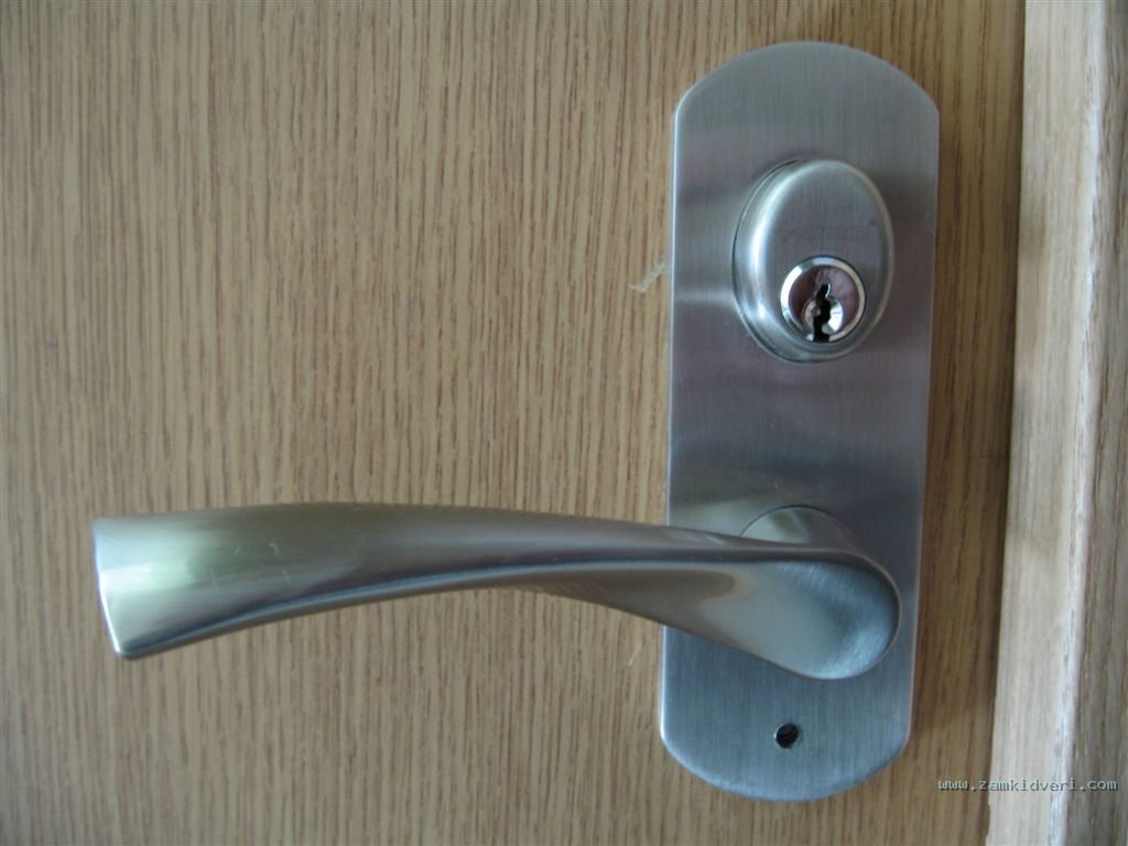

    "Продвинутые" изготовители и установщики предусматривают чтобы цилиндровый механизм стоял пружинками вверх (см. фото), в этом случае лишняя жидкость сама удаляется, как и сухой графит при применении и каналы подпорных штифтов и пружин всегда чистые, плюс при заедании пружины замок сохраняет работоспособность, плюс мусор в замке не стопорит штифты.

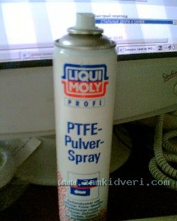

    Обещанное: Liqui Moly PTFE Pulver-Spray арт.3076

    2Serg Это значит в автохимии искать...
    Я так понимаю сухая, значит вообще без жидкости:газ+теф.пыль?
    Для чего предназначена? Еще бы фотку...

    Serg
    2СТОРОЖ
    Да, все верно. Предназначена... вот дословно из перевода аннотации:
    "обезжиренная смазка на базисе тефлона для разделения поверхностей и создания смазывающего слоя. Свободна от масел, жира, силикона. Подходит для ухода, защиты и изоляции."
    http://www.liquimoly.ru/index.html
    Чего нехватает - это трубочки, как на баллоне с ВДшкой для вдувания в отверстия...
    Внимание - в цилиндры не вдувал, ничего сказать не могу по последствиям.

  16. #16
    pv
    2Serg
    Liqui Moly в виде смазывающего в- ва использует дисульфид молибдена, как я помню. Посмотрите, пожалуйста, что на баллоне написано про смазывающее в-во. Там напрямую тефлон упомянут?
    С уважением, С.Иванов

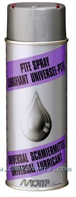

    mmasco
    Моя любимая тефлоновая смазка для заливки в замки и не только. С трубочкой междупрочим Куплено в какой-то автолавке с десяток разных балончиков этой фирмы, типа на пробу. Тефлоновый, ну очень прижился и полюбился.
