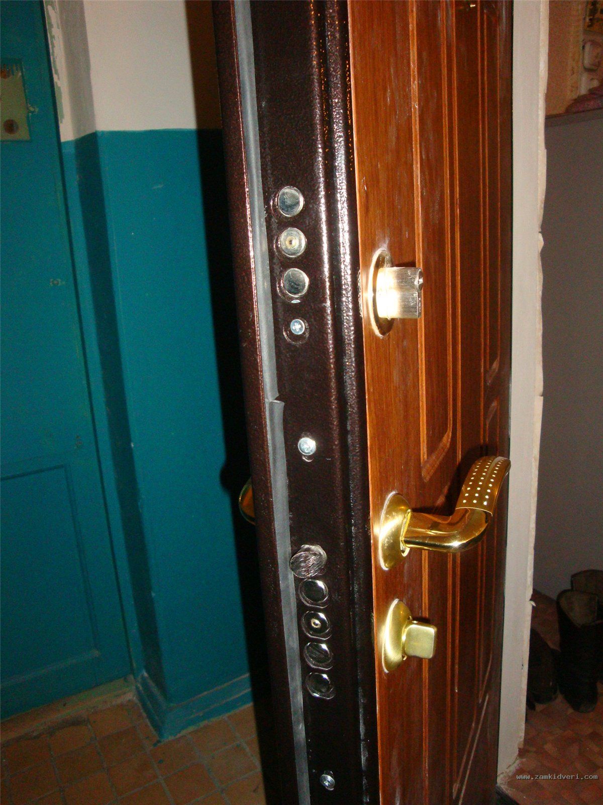

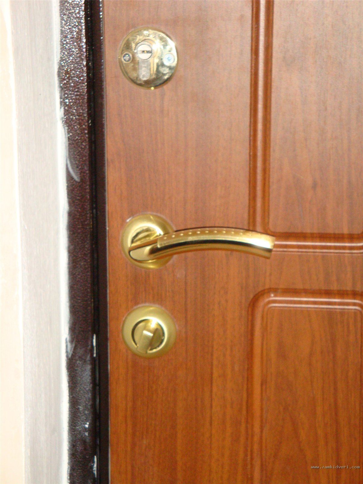

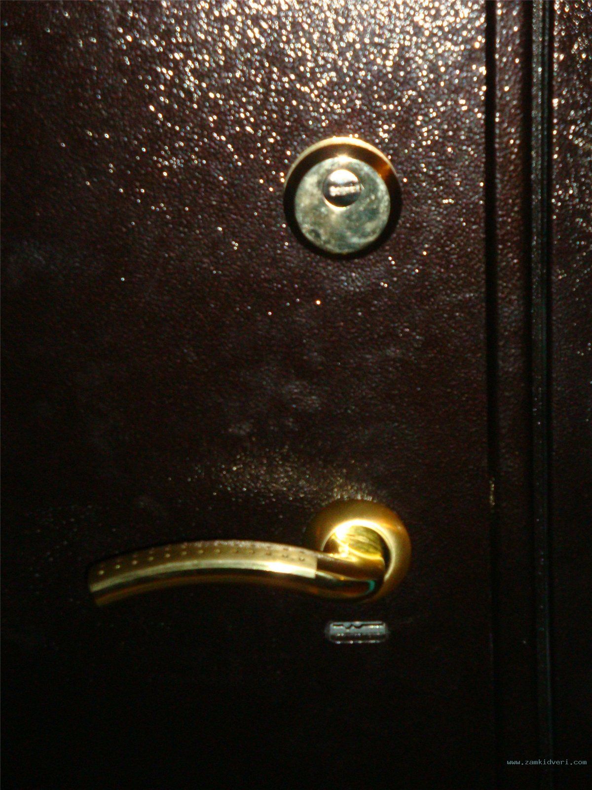

    Весь гугл облазил не нашел! Проблема в том что есть дверь и одноименный замок, снаружи ключ, изнутри ручка завертка. Меня предупреждали, что нельзя крутить ручку изнутри и ключ снаружи, но это произошло. Теперь изнутри дверь невозможно закрыть или открыть ручкой заверткой, так как она заклинила. Как лечить сию проблему?

    А изнутри ручка на задвижку ? Или на сувальдный механизм ?

    самая нижняя ручка приводит в движение сувальдный механизм. Из за того что снаружи открывали ключем и крутили эту ручку, что запрещено инструкцией, эта ручка заблокировалась, поэтому теперь нельзя запереть/отпереть дверь изнутри.
    w2den777
    замок гранит 1.06.46
    проблема решена. Открыл инструкцию, в ней написано, что нужно продолжать вертеть ключ и ручку изнутри до победного конца. Все нормально.

    Сложно советовать т.к. непонятно, что там "конструкторы" изобрели. Если ручка "открывает" сувальдный механизм, то у Вас он (ручка-ключ) просто провернулся и не совпадает с "внешним" ключом.

    на последней фото виден предмет, похожий на карман для замка но и отсутствие бронепластины, тогда необходимо срочно что либо решать.
