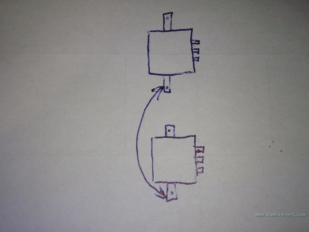

    Имеем два замка с тройным запиранием.Замки находяться друг над другом, если соединить две нижних тяги на замках между собой, то дверь можно открыть только поворотом двух ключей одновременно. Соответственно вскрыть отмычка ми намного сложней. Какие недостатки за исключением того, что не удобно открывать и закрывать?P2210041.JPG

    неудобно открывать , придётся вращать ключи одновременно, что не совсем, особенно для ребёнка, проще сделать так:
    тогда для открывания замков необходимо их открывать в определённой последовательности img001.jpg
    главное, что кроме пользователя никто не будет знать в какой последовательности, есть варианты более сложные в запоминании и реализации , но несложные в исполнении, можно сделать так: сначала открываем на 2 полуоборота замок №1, потом - №2 , полностью, потом оставшиеся 2 полуоборота на замке №1

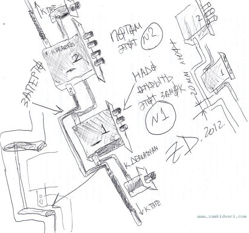

    Ok, прорисую детальнее доступнее если схема не завалилась в бумажках и как всегда с минимумом лишней работы, нечто подобное приходилось ваять при помощи болгарки и дрели

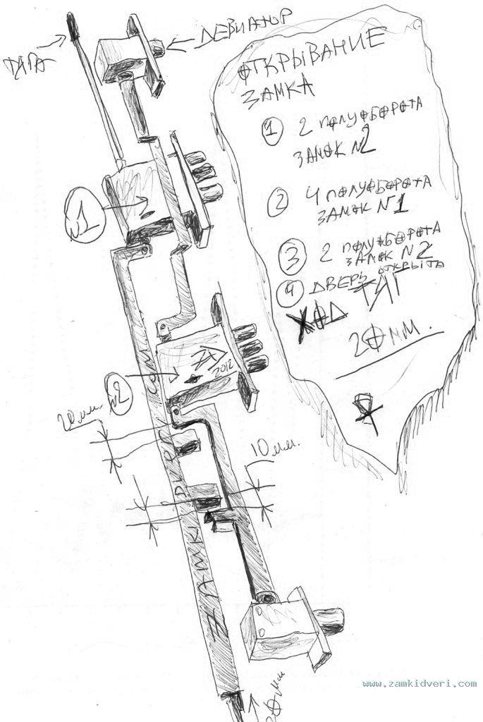

    такого рода схема, последовательность открывания:
    2 полуоборота- замок №2
    4 полуоборота - замок №1
    2 полуоборота - замок №2

    alex_qqq
    Благодарю, схема интерестная, будем воплощать).
  12. #12
    главное - люфты в не более 2-3 мм, все сопрягающиеся детали скруглить и тщательно отшлифовать

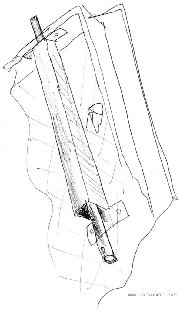

    alex_qqq
    А общий кожух на тяги в виде швелера подойдет? Или загонять тяги в стальную трубу и делать проточку для зубцов?
    Как лучше?
  16. #16
    кожух для тяг можно сделать из квадратной трубы, используя несколько приваренных монтажных пластин для крепежа к полотну
    это в некоторой степени усложнит процесс взлома путём доступа к тягам, этот способ имеет место в практике взлома
