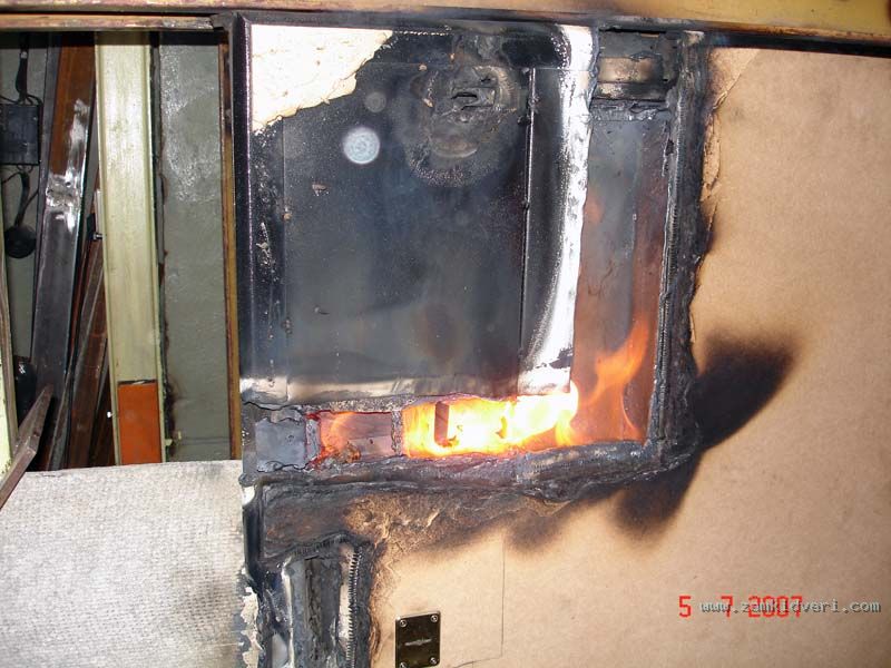

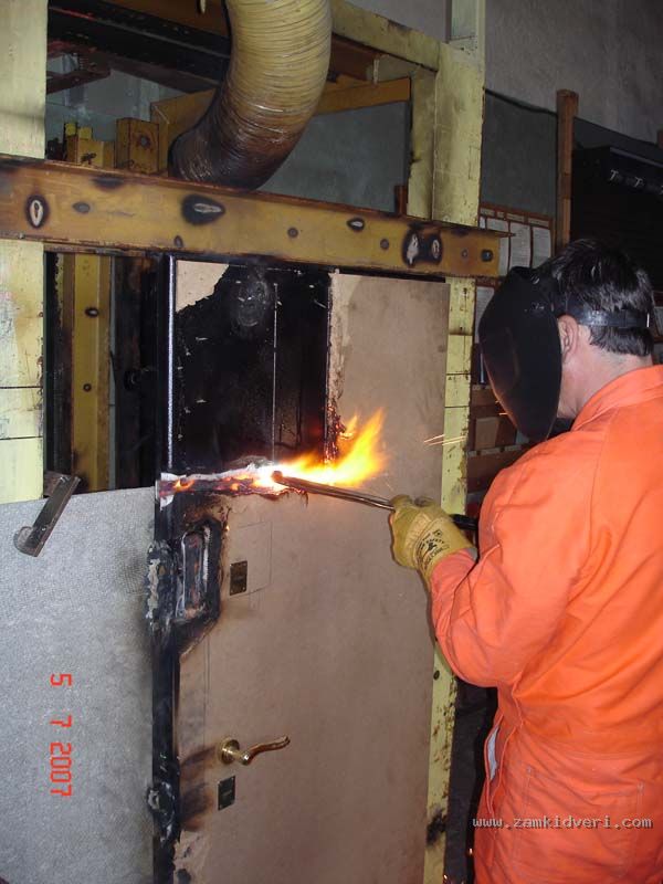

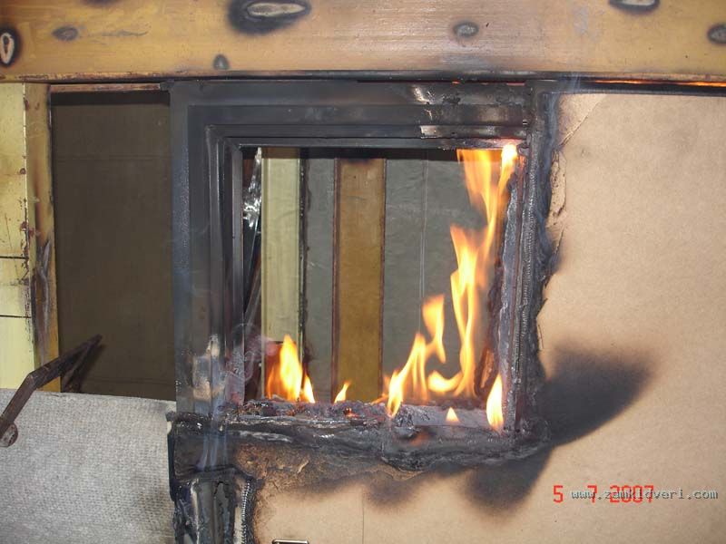

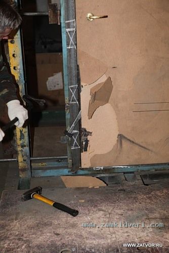

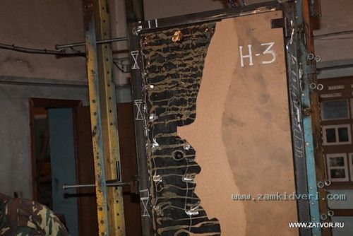

    Данные фото относятся к способу взлома высокотемпературным инструментом, если рассматривать способ воздействия на полотно путём не воздействия на запирающую систему, а при разрушении дверного полотна.

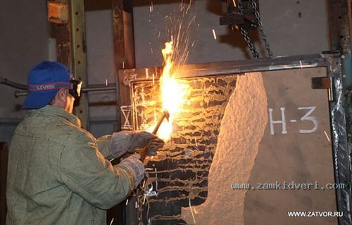

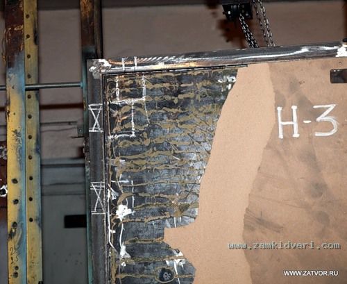

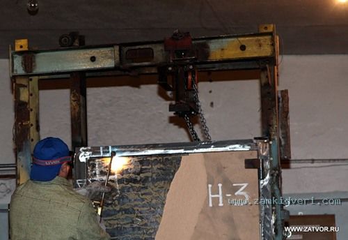

    ещё в тему о высокотемпературных способах взлома:0_49857_209dc8bc_L.jpg0_49741_51ccb2c9_L.jpg0_49740_c6635776_L.jpg0_49856_3ef38609_L.jpg0_49859_5aea3606_L.jpg
    тесты от уважаемого Бастион
