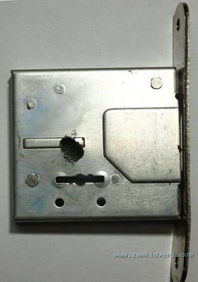

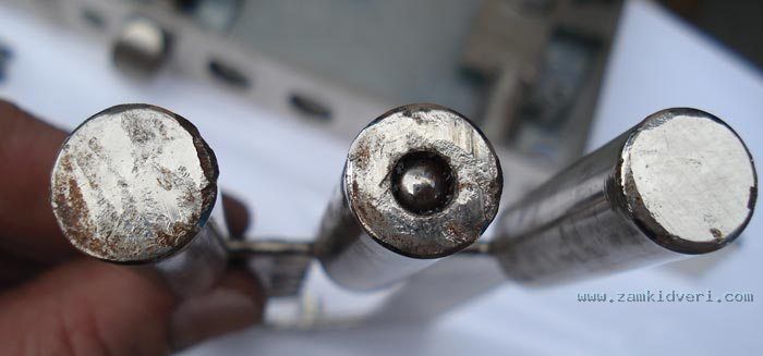

    Взлом стойки хвостовика засова
    406px-%D0%A1%D0%B2%D0%B5%D1%80%D0%BB%D0%B5%D0%BD%D0%B8%D0%B5_%D1%81%D1%82%D0%BE%D0%B9%D0%BA%D0%B.jpg
    Метод основан на высверливании стойки хвостовика засова. Существует два способа взлома стойки, в первом высверливается непосредственно сама стойка, во втором – пластина (хвостовик засова) в месте крепления стойки. Стойка хвостовика засова является основной деталью для стопорения непосредственно засова в большинстве сувальдных замков, при её удалении засов продвигается в замок без препятствий.
    Меры противодействия:
    защитная пластина (бронепластина) или крышка замка из специального металла с закалённой поверхностью, устанавливаемая штатно заводом изготовителем замка;
    защитная пластина (бронепластина) из специального металла с закалённой поверхностью, устанавливаемая перед замком в дверном полотне;
    непосредственная защита стойки от сверления (закаленный шарик, запрессованный в торец стойки, или стойка целиком из термоупроченной стали).

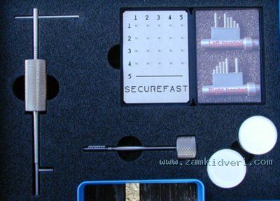

    Наборный ключ
    %D0%9D%D0%B0%D0%B1%D0%BE%D1%80%D0%BD%D0%B0%D1%8F_%D0%BE%D1%82%D0%BC%D1%8B%D1%87%D0%BA%D0%B0(1).jpeg
    Представляет из себя имитацию ключа. Состоит из основы ключа и сменных элементов - штифтов. Набор сменных элементов содержит все высоты секретов ключа для конкретного замка или группы замков. Метод основан на постепенной замене штифтов. В работе принимают участие два инструмента: непосредственно наборный ключ и отмычка для прощупывания сувальд. Постепенной заменой штифтов достигается изготовление точной копии ключа.
    защитная накладка (магнитная, кодовая), полностью закрывающая скважину ключа в дверном полотне;
    система распознования ключа;
    отсечная шторка (втулка), полностью или частично перекрывающая скважину замка;
    система «антиотмычка» с подвижными сувальда ми (CISA antipicking, Abloy SL 900).

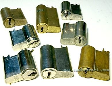

    Цилиндровые замки

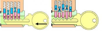

    Бампинг
    Данный метод представляет угрозу только для цилиндр ов со штифтовым механизмом секретности. Он основан на одновременном ударном воздействии на все штифты механизма секретности с одновременным приложением усилия к сердечнику ЦМС в сторону открывания замка. Для вскрытия используется специально подготовленная заготовка ключа данного ЦМС. Наличие защитных накладок с прорезью для ключа не спасает от применения данного метода.
    Для защиты от бампинг а существует целый ряд конструктивных решений:
    подвижные элементы в трех плоскостях (EVVA 3KS);
    магнитные элементы в ЦМС и ключе;
    подвижные элементы особой конструкции (CISA RS3, MTL MT5);
    комбинированные ЦМС с разными видами элементов секретности (рамки+штифты);
    ЦМС c дисковыми элементами секретности (Abloy);
    применение защитных накладок, полностью закрывающих доступ к торцу ЦМС (магнитные, кодовые) накладки.

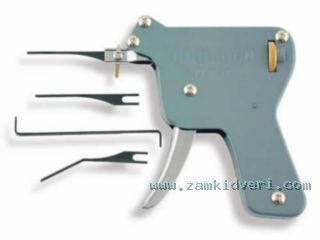

    Пик-ган
    Специальный инструмент для нанесения одновременного удара по штифтам ЦМС. Во время удара по штифтам выполняется попытка поворота сердечника. В отличие от бампинг а в работе принимает участие два инструмента. Существуют как механические, так и электромеханические конструкции (электро-пик). Наличие защитных накладок с прорезью для ключа не спасает от применения данного метода.
    Методы противодействия описаны выше.

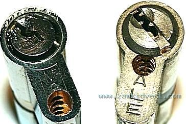

    Сверление корпуса
    При этом способе взлома преступник высверливает в торце корпуса ЦМС канал, через который в дальнейшем удаляются остатки штифтов и пружинок, затем сердечник просто поворачивается отвёрткой.
    применение защитных накладок (броненакладка, магнитная накладка, кодовая накладка);
    использование цилиндр ов, имеющих в своей конструкции защитные вставки из термоупроченного металла, предотвращающие сверление рабочих элементов ЦМС.

    применение ЦМС, заготовки ключей, к которым имеют доступ только авторизованные дилеры.
    Изготовление копии
    Этим приёмом преступники пользуются, когда к ним в руки попадает ключ от замка. Его можно сфотографировать, сделать слепок или изготовить дубликат в ближайшей мастерской по изготовлению ключей.
    применение ЦМС, копию ключей к которым невозможно изготовить без специализированного инструмента и оборудования;
    применение ЦМС, заготовки ключей, которые доступны только авторизованным дилерам.
    Подбор ключа
    Метод вскрытия замка основан на попытках злоумышленников подобрать ключ к ЦМС. Замки низкого качества имеют конусную форму торцов штифтов, а не горизонтальной площадки, как сделано в качественных цилиндра х. Из-за этого один и тот же замок можно открыть разными по внешнему виду ключами. Этот недостаток и используется преступником. Этот же способ применим на замках с низкой секретностью, т.е. с очень малым количеством возможных комбинаций секретов ключа. Также подобной атаке подвергаются ЦМС, имеющие большую популярность в вашем регионе.
    отказаться от установки цилиндра низкого качества (отличительная особенноcть - низкая стоимость цилиндра );
    устанавливать менее популярные ЦМС, не имеющие большого распространения;
    применение защитных накладок, полностью закрывающих доступ к торцу ЦМС (магнитные, кодовые).
    Свёртыш
    Метод основан на попытке силового проворота сердечника ЦМС. Для выполнения этой операции изготавливается заготовка из прочной стали по форме профиля ключевого канала сердечника. В процессе взлома происходит разрушение элементов секретности ЦМС и поворот сердечника.
    применение защитных накладок, полностью закрывающих доступ к торцу ЦМС (магнитные, кодовые);
    отказаться от установки цилиндра низкого качества (отличительная особенность - низкая цена);
    применение цилиндр ов, имеющих в своей конструкции стальные штифты, препятствующие провороту сердечника;
    применение ЦМС со сложным профилем ключевого канала.
    Химический взлом
    Химическому взлому в большей степени подвержены ЦМС, имеющие один ряд штифтов, расположенных по вертикальной оси и в нижней части цилиндра . В корпус ЦМС заливается химический реагент (концентрированная кислота), который растворяет пружинки удерживающие штифты. После растворения пружинок штифты опускаются в каналы, и сердечник можно повернуть отвёрткой.
    применение защитных накладок, полностью закрывающие доступ к торцу ЦМС (магнитные, кодовые);
    применение ЦМС, имеющих штифты в верхней части корпуса;
    применение комбинированных ЦМС, имеющих различные виды секретных элементов механизма (рамки+штифты).
    Переподнятие штифтов
    В сердечник по ключевому каналу намеренно продвигается пластичная масса, которая после заполнения внутреннего пространства начинает выталкивать кодовые штифты за линию разъёма между сердечником и корпусом цилиндра . Далее сердечник поворачивается отвёрткой в сторону открывания замка.
    применение ЦМС, не имеющих замкнутого пространства ключевого канала сердечника;
    применение комбинированных ЦМС, имеющих различные типы секретных элементов механизма (рамки+штифты) или дисковые (Abloy).
    Выбивание цилиндра
    Преступник наносит сильные удары по корпусу ЦМС, чтобы вбить его вовнутрь помещения. Винт крепления цилиндра при такой попытке взлома просто срезается огромной нагрузкой. После удаления цилиндра появляется возможность продвинуть засов на открывание замка. Не устанавливайте цилиндры , у которых приводной кулачек стоит вровень с его корпусом. Кулачек должен быть немного повёрнут, так он при выбивании создаёт дополнительную помеху, упираясь в корпус замка.
    применение защитных накладок имеющих прорезь под ключ (броненакладка);
    применение ЦМС с разворотом приводного кулачка.
    Сверление в обход цилиндра
    Преступник, зная устройство замка, производит сверление полотна двери и корпуса замка в требуемой точке. Далее выполняется подьём стопорной сувальды и продвижение засова в сторону открывания.
    при заказе двери требовать наличие защитной бронепластины перекрывающей опасную зону;
    применение защитных накладок, устанавливаемых снаружи полотна, перекрывающих опасную зону (магнитные, кодовые накладки);
    при наличии штатной броненакладки, уточнять защищает ли она от сверления в обход цилиндра .
    Вандализм
    Используя уязвимое место ЦМС - открытый ключевой канал, - преступник подручными средствами выводит из строя ЦМС, внедряя эти самые средства внутрь цилиндра . Метод основан на том, что хозяин квартиры не будет держать дома второй, достаточно дорогой ЦМС. После замены испорченного ЦМС на более дешёвый, происходит попытка его взлома, пока «родной» ЦМС в ремонте. В случае полного отсутствия ЦМС (не оказалось под рукой замены) дверь становится меннее взломостойкой на период ремонта цилиндра , чего и добиваются преступники.
    предусмотреть наличие дома второго, запасного цилиндра .
