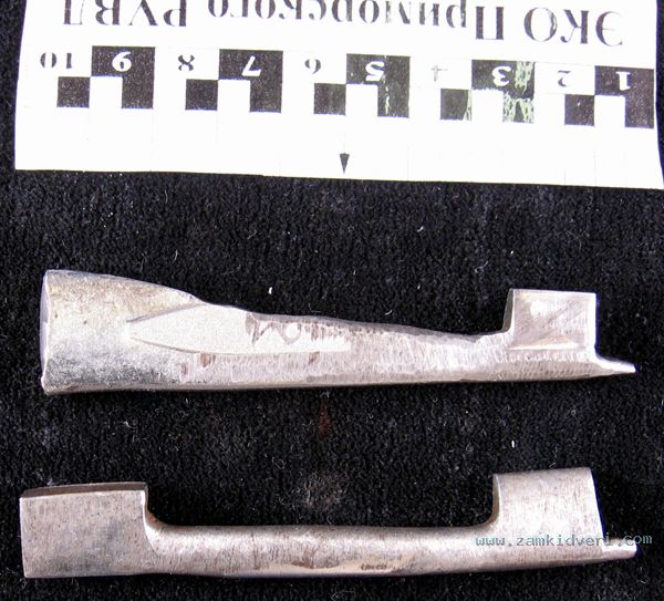

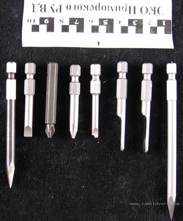

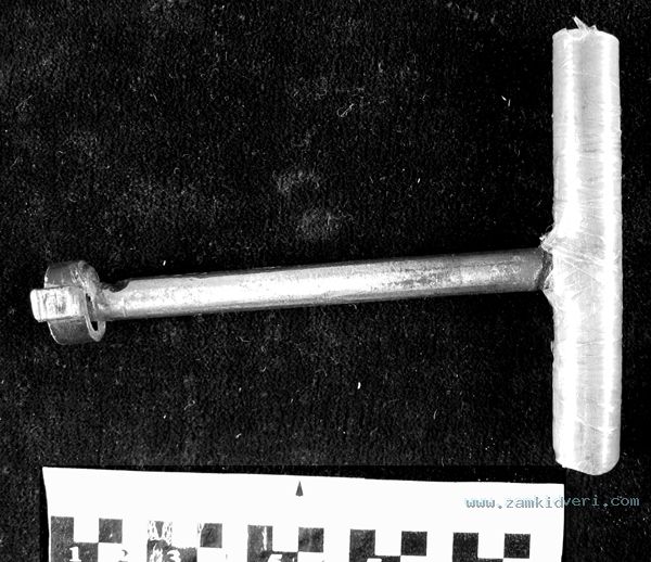

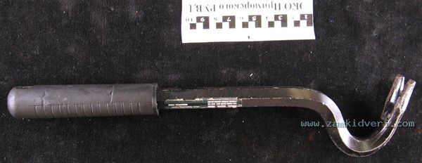

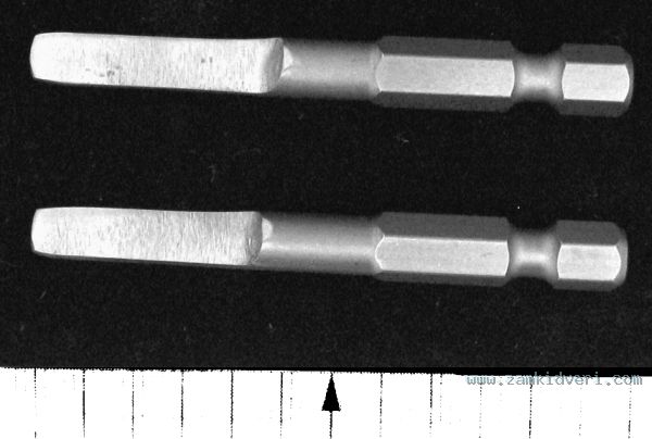

    Выкладываю фотографии воровских приспособлений для взлома замков.

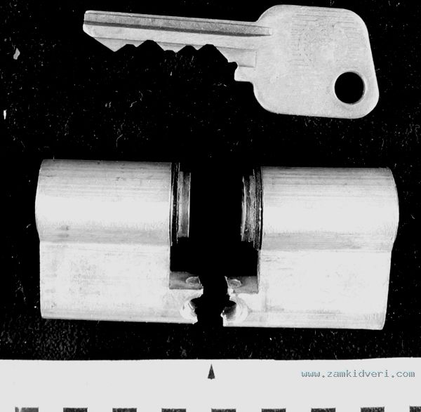

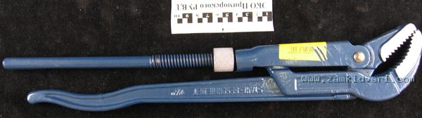

    Фото 1 - щипцы "шведки", служат для перелома цилиндрового механизма замка.
    Результат их работы на фото 12.

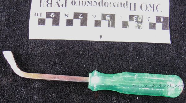

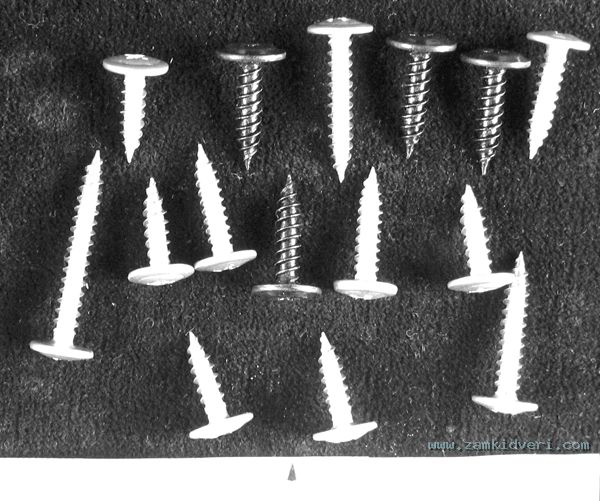

    Фото 2 - гвоздодер, служит для отжима двери и разрыва цилиндрового механизма замка при помощи ввернутого самореза в цилиндр .

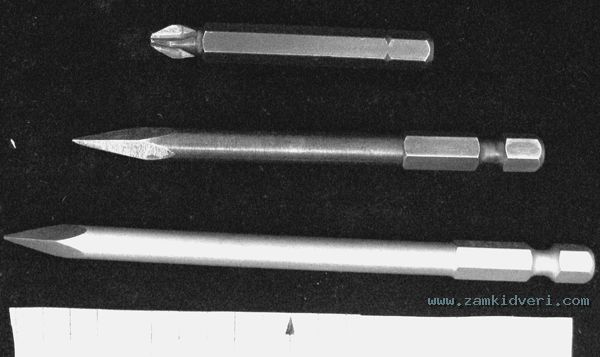

    Саморезы самые простые см. фото 3.

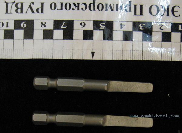

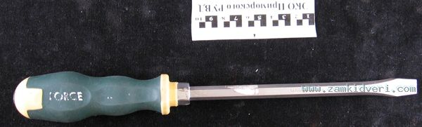

    Фото 4 - мощная отвертка. Служит для отжима двери, взлома сувальдного замка, путем расширения скважины для ключа и сдвигания ригеля, упираясь в гребенку хвостовика засова. Так же, при помощи такой отвертки ломают броненакладки на цилиндр и ломают сам цилиндр методом забивания отвертки в скважину для ключа.
    Фото 5 - "свертыши" для взлома сувальдных замков. Так они выглядят у воров.

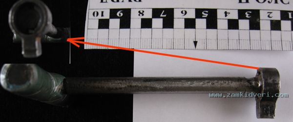

    Фото 6, 9 - "свертыши" для замков типа Аблой . Изготовлены из обычных бит, но работают на ура.

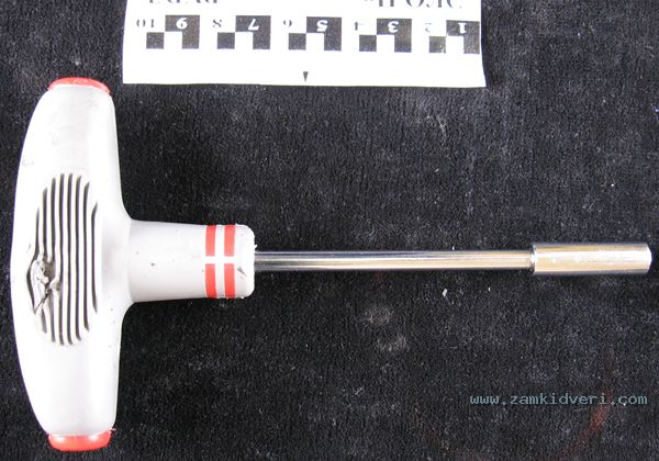

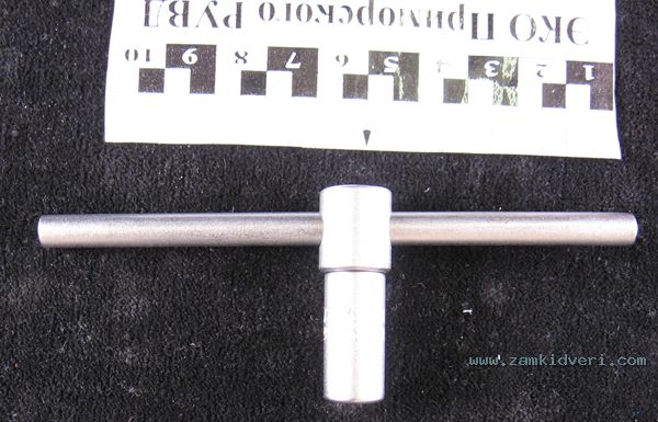

    Фото 7 - собственно ручка, при помощи которой вращают эти свертыши.
    Фото 8 - свертыши для цилиндр овых механизмов типа "крест" (с тремя рядами штифтов).
    Фото 10, 11 - приспособление для открывание двери, когда цилиндр сломан и вытащен из замка. Просто поводок приваренный к мет. стержню.
    Фото 13 - набор "свертышей" для взлома цилиндр овых механизмов замков: Аблой , "крест".
    Фото 14 - приспособление для проворота "свертыше" изготовленных из бит.
    Фото 15 - приспособление для сдвигания ригелей замка.

    Совершенно верно, это реальные инструменты, которыми пользовались воры при квартирных кражах. Как видно набор совершенно незамысловатый, все можно купить в любом строительном магазине и имея наждак изготовить свертыши.
    Этот набор позволяет взламывать широкий спектр замков. Им можно взломать процентов 80 квартир. Ведь добротных дверей и замков установлено не так уж и много, к сожалению.

    Мелкие уточнения: Для сворачивания аблоев использовать лучше шведик или вороток. Саморезы с крестовым шлицем хуже, чем со шляпкой под ключ 6-8. И все-таки подобные вещи выставлять лучше в закрытых разделах, а не на общем обозрении.

    Сколько не изымали "свертыши" для цилиндр овых механизмов, все они были изготовлены или из обычных бит или из шестигранных ключей на 8 мм. Ими и автомобильные (рамочные) замки сворачивают и штифтовые. Да иногда попадались "свертыши" закрученные в штопор, но ведь и сделать его из такого материала стоит копейку.
