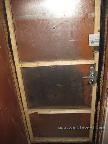

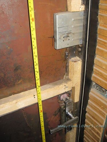

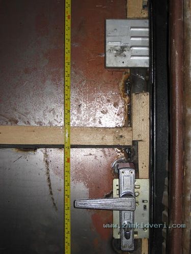

    Решил заняться входной дверью, т.к с деньгами не богато буду дорабатывать старую. Приятель сварщик обещал помочь. Дом хрущевка,соседи не бдительные,тамбурной двери нет.
    Собсно дверь:
    Устанавливалась более 10лет назад, толщина внешнего листа 1,8мм,толщина двери 45мм качество налицо....
    Что предполагаю сделать: наварить вертикальные ребра жесткости(профильную трубу 40*25) она из них будет служить задним креплением для замка (Б-4)
    Вопрос по замкам: Б-4 куда лучше поставить вниз или вверх,второй замок какой поставить, сувальдный,цилиндровый, нужны ли вертикальные тяги. Или для этой двери одного барьера будет достаточно вместо верхнего замка и одного вертикального ребра жесткости?

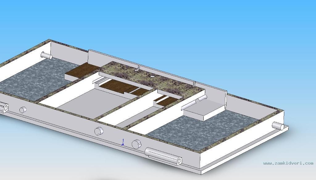

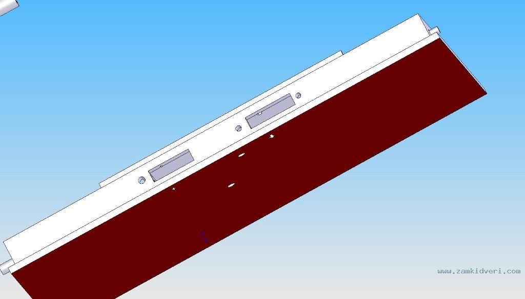

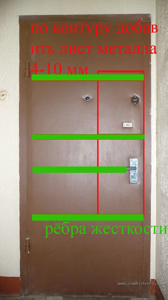

    можно сделать так: Керберос 303, 306 , 309 -х серий, на выбор, замки эти с тягами, почему тяги, да всё просто, большинство дверей можно отжать именно за верхний и нижний углы, наличие точек запирания в верхней и нижней частях полотна значительно затруднит этот процесс...

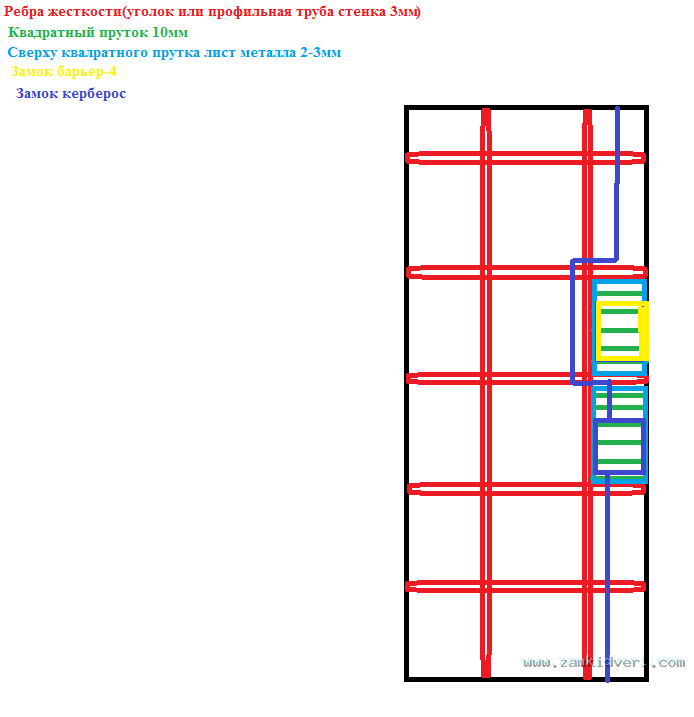

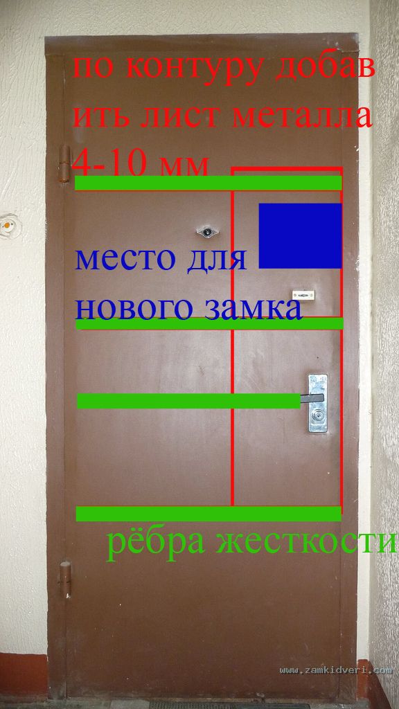

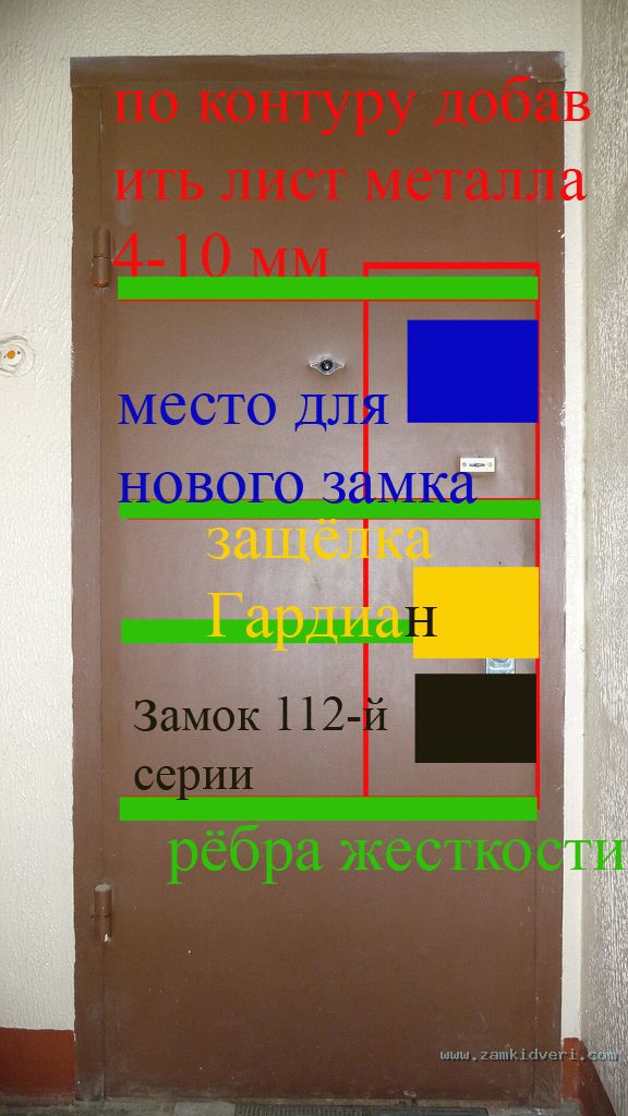

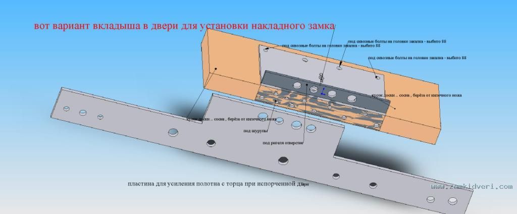

    по поводу укрепления двери и замков, схему постараюсь сегодня применительно к Вашей двери выложить
    Владимир Кремов
    Спасибо,так как я дилетант в этом вопросе буду очень признателен советам.

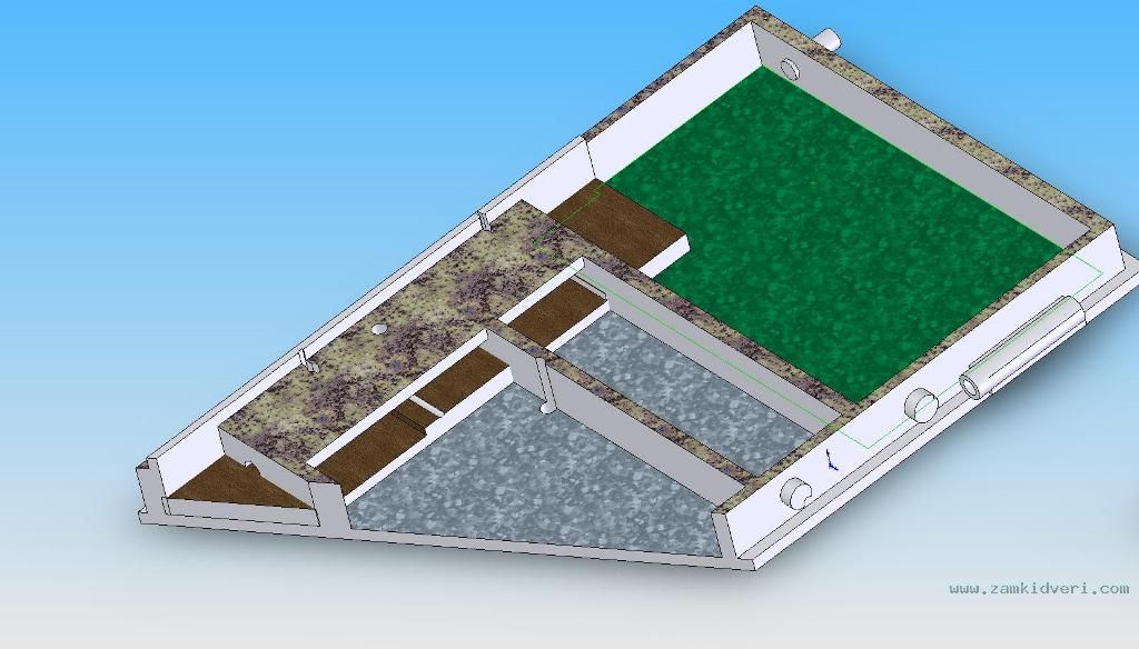

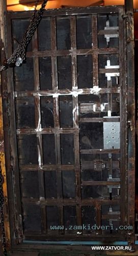

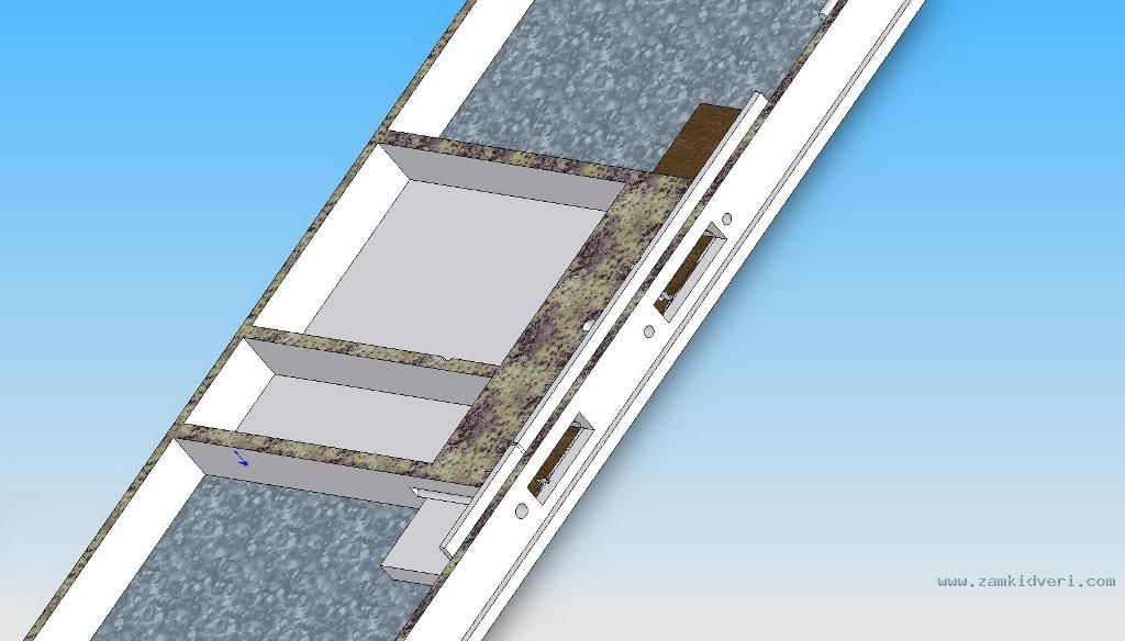

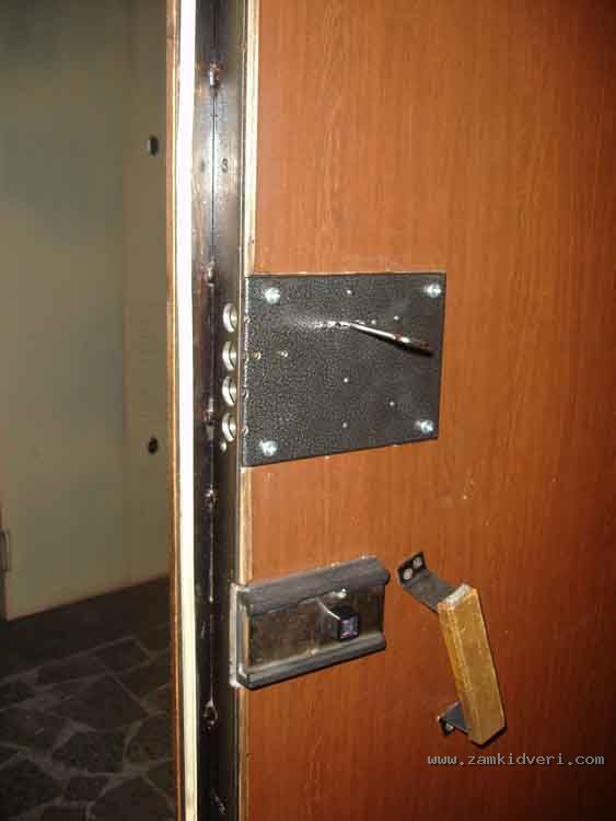

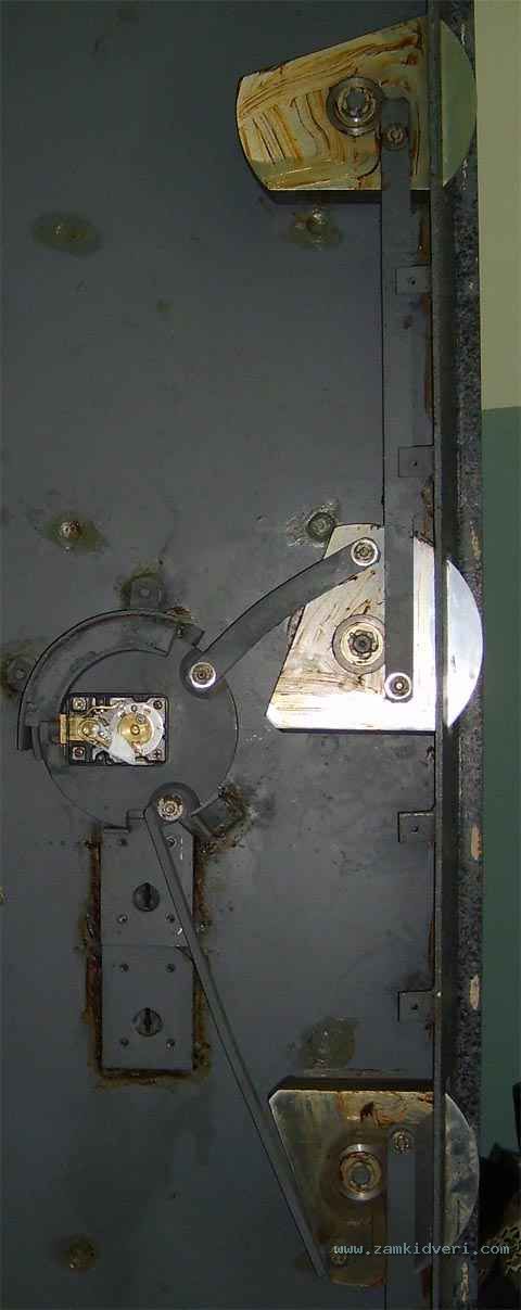

    вот есть решение. Информация для размышления
    Владимир Кремов
    Спасибо, начинаю въезжать потихоньку. Вот прикинул так: на внешний лист металла в районе замков наварю прутки квадратные диаметр 10мм (посмотрел про килечный нож) на них сверху металл 3мм потом замки. Вопрос: как понял сувальдные чаще всего ломают либо свертышами либо тупо расширением замочной скважины есть (бюджетные) способы уберечся?
    Правильным путём идём, единственно правильным, для защиты от свёртыша рекомендую именно проверенные замки , наиболее адекватный замок в этом плане - Керберос, укомплектованный защитой от высверливания , положительная сторона там в том, что отверстие в бронепластине вырезано в соответствии с профилем ключа, что значительно усложняет процесс расширения скважины для применения свёртыша, для защиты от килечного ножа защиту Вы выбрали правильную стратегию, только надо защитить наваренными кусками арматуры дверь на порядка 0,5 квадратных метра вокруг замочной зоны

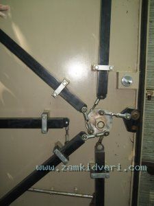

    Можно в целях утепления внутрь поместить минеральную вату, по периметру притвора наклеить уплотнитель, можно магнитный. Относительно тяг, можно сказать, что они необходимы... Мировой опыт это показал... отжимать начинают обычно за угол двери либо верхний либо за нижний...

    Сколько раз отжимал именно за нижний или верхний угол полотна, проще за верхний, сначала забивал силовую отвертку, потом ломик один, им отжимал, потом второй в ход.... И так при отсутствии точек запирания по углам дверь сдастся минуты за поЛторы..две.... От силы минут до5-7...

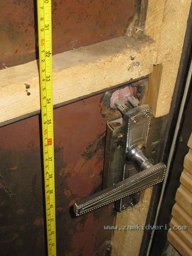

    Да это все понятно, мысли такие: С тягами дополнительная нагрузка на замок(мнения об этом противоречивые) я как на крутил у меня одна тяга полюбому длинней получаеться ,опять же нагрузка да еще и не равномерная,а если одинаково делать то замки с разносом слижком маленьким и торец двери весь в прорезях от старых замков будет, если заваривать то поведет дверь всю. Сварной чет никак ко мне не собереться писец....

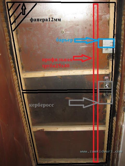

    Уже мысли приходят без сварного сделать с фанерой. Как такой вариант? Фанера с торцов будет закреплена саморезами будет плотно прилегать к внешнему листу и петлям полегче будет.
    Изображения
  14. #14
    можете сделать так-
    изнутри посередине двери укрепить лист фанеры 20мм толщины,не меньше... Крепить лучше болтами 10мм..со скошенными краями, из этой фанеры можно сделать и кариан для замка,количество точек крепления 15-25 болтов. Лист фанеры даст приличную жесткость. Он обычно полтора метра длинны и можно вырезать по ширине двери.
