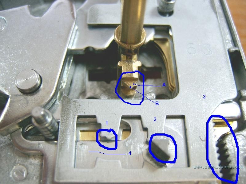

    Николай Горелик
    2Алексей Гончаренко,
    Прежде всего спасибо за фотографии внутренностей замка. Все таки по-своему интересное решение в конструкции. Изложу как представляется мне работа замка-в чем ошибся-поправь.
    Вообще сразу удивило назначение зубчиков 3 и то что стойка на которой крепится пакет сувальд одна.
    ИМХО замок работает так. Как и сувальдный обычный замок ключ приподнимает сувальды и продвигает хвостовик со стойкой в окне образованном кодовыми зубьями. Однако отличие в том что стойка движется не только горизонтально но и вертикально. По траектории 4. А чтобы она могла так двигаться она и сделана треугольного сечения. Соответственно чтобы обеспечить такую траекторию на бородках ключа и должны быть не обычные кодовые высоты-площадки, а собые нарезы кои и видно на фото ключа. На мой взгляд эта конструкция для защиты от копирования ключа. Ибо если скопировать ключ просто по высотам то тогда при открывании таким ключом стойка будет упираться в вырез на зубе 1 и будет смещатьсяпакет сувальд вправо пока зубчики 3 не войдут в зацепление и не заклинят замок.
    Сделано ли это только как доп защита или просто для того чтобы ключи потом продавать по астоценам-вопрос........
    ИМХО замок работает так. Как и сувальдный обычный замок ключ приподнимает сувальдныи продвигает хвостовик со стойкой в окне образованном кодовыми зубьями.
    Слепок с ключа сняли и он сразу же точно взломал замок без подгонки и проблем.
