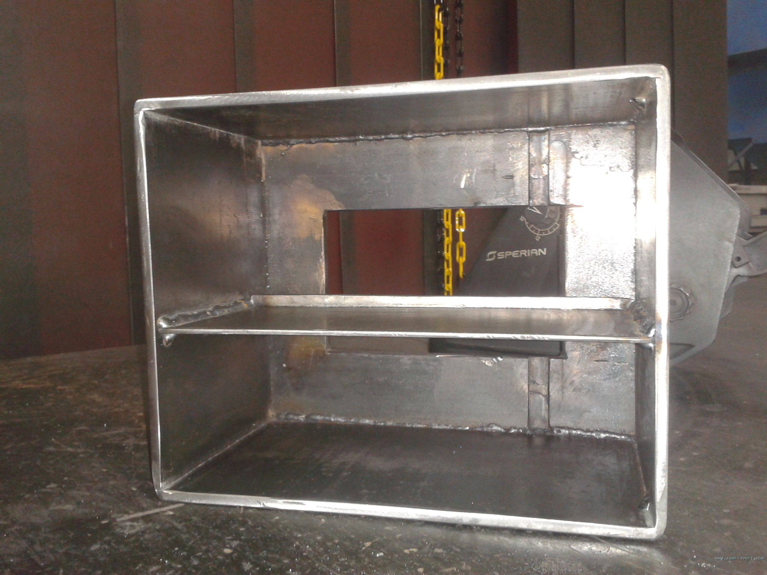

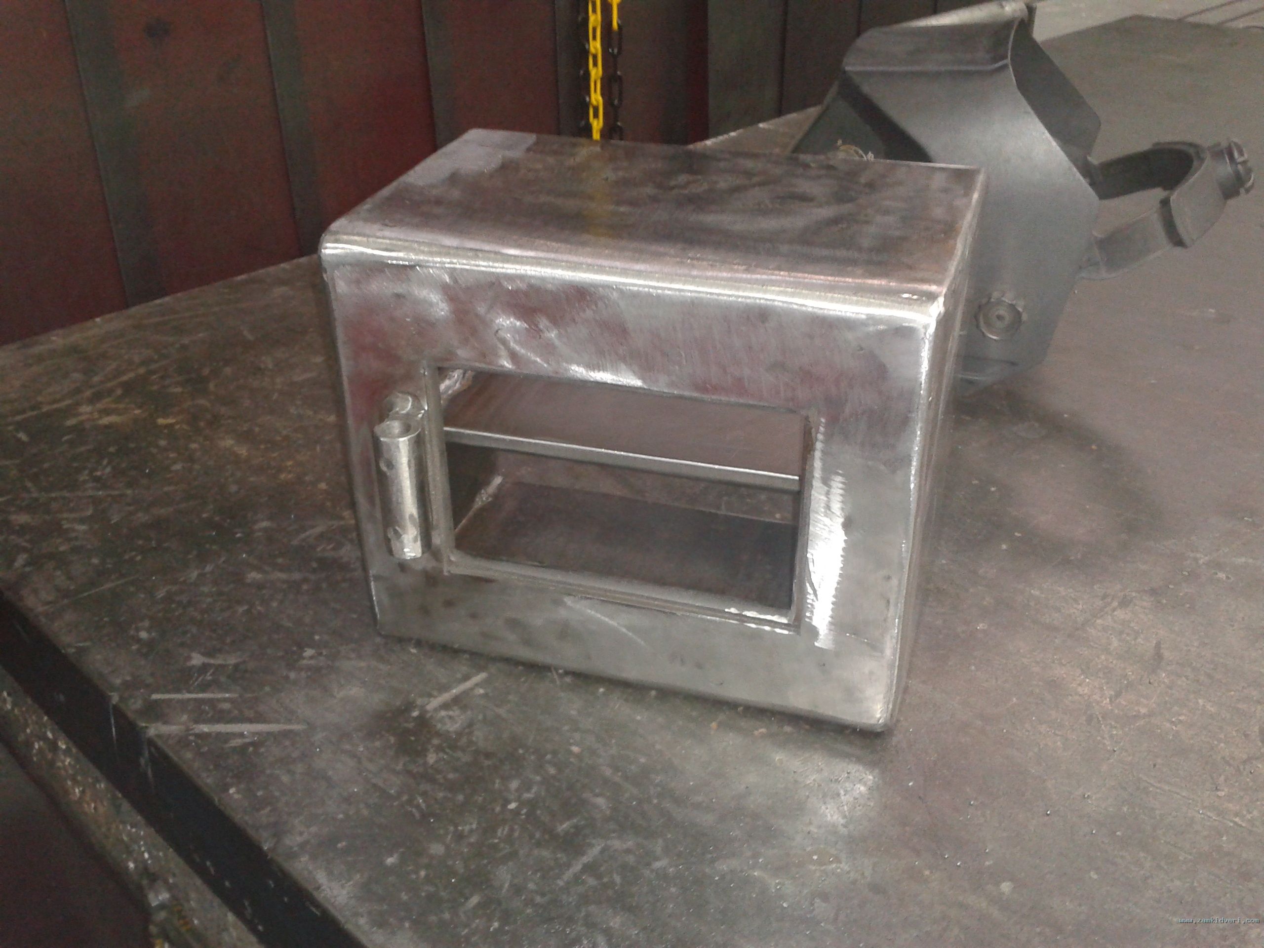

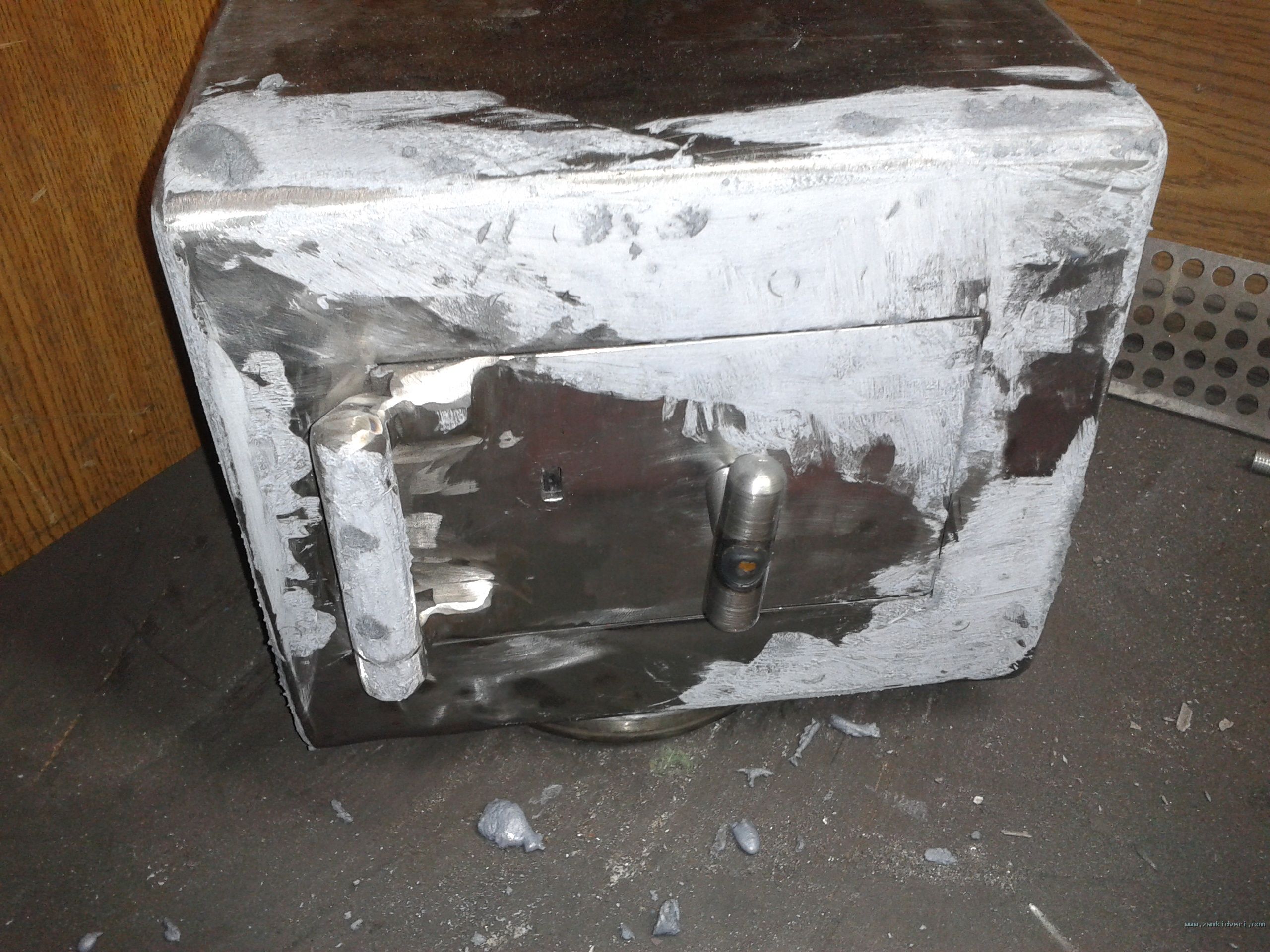

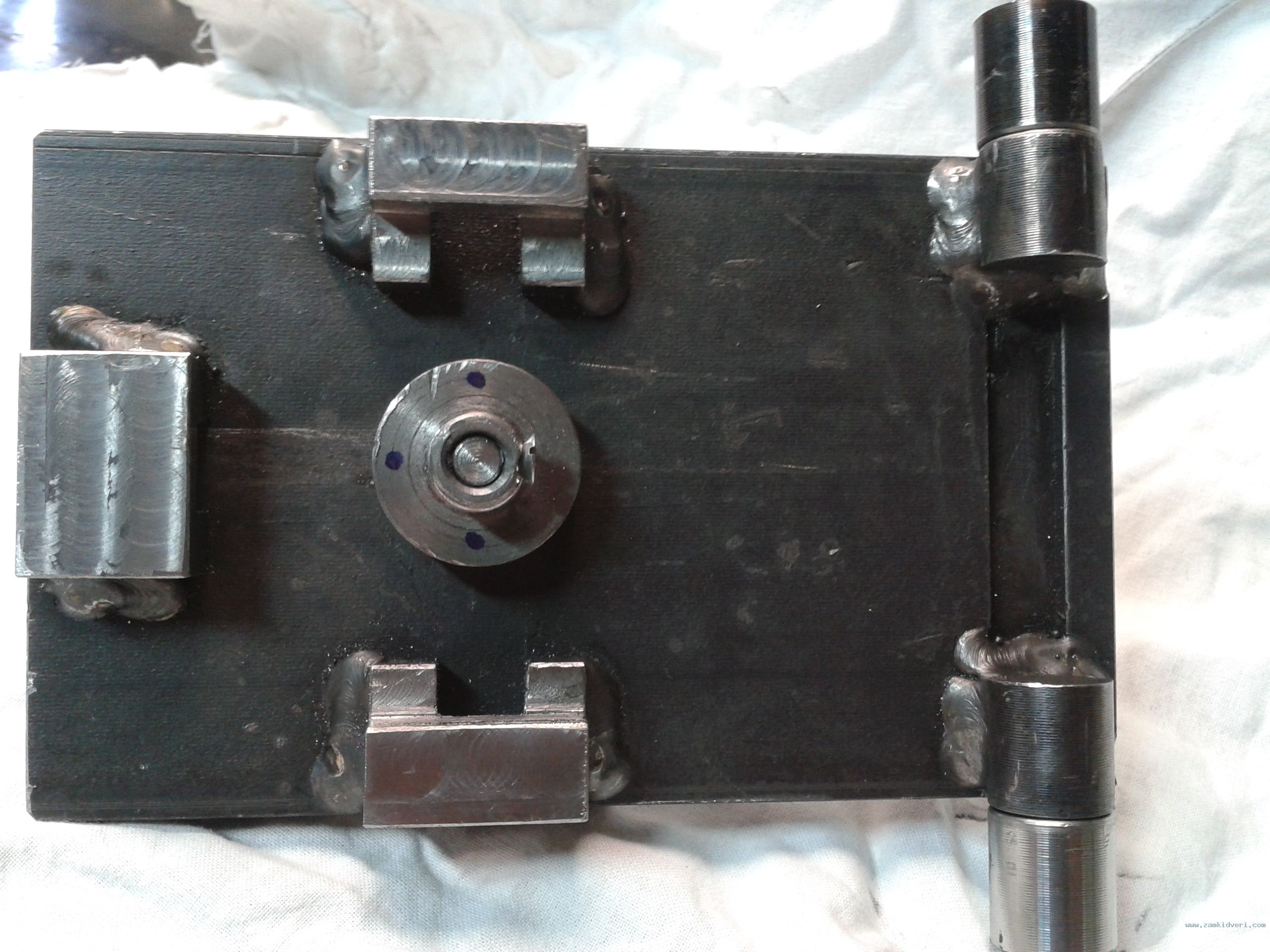

    Отлично изготовлено, так держать!
    дмитрий нн
    в качестве блокиратора реечный замок?
    в СССР иных замков на металлообрабатывающих заводах оборонного назначения не делают

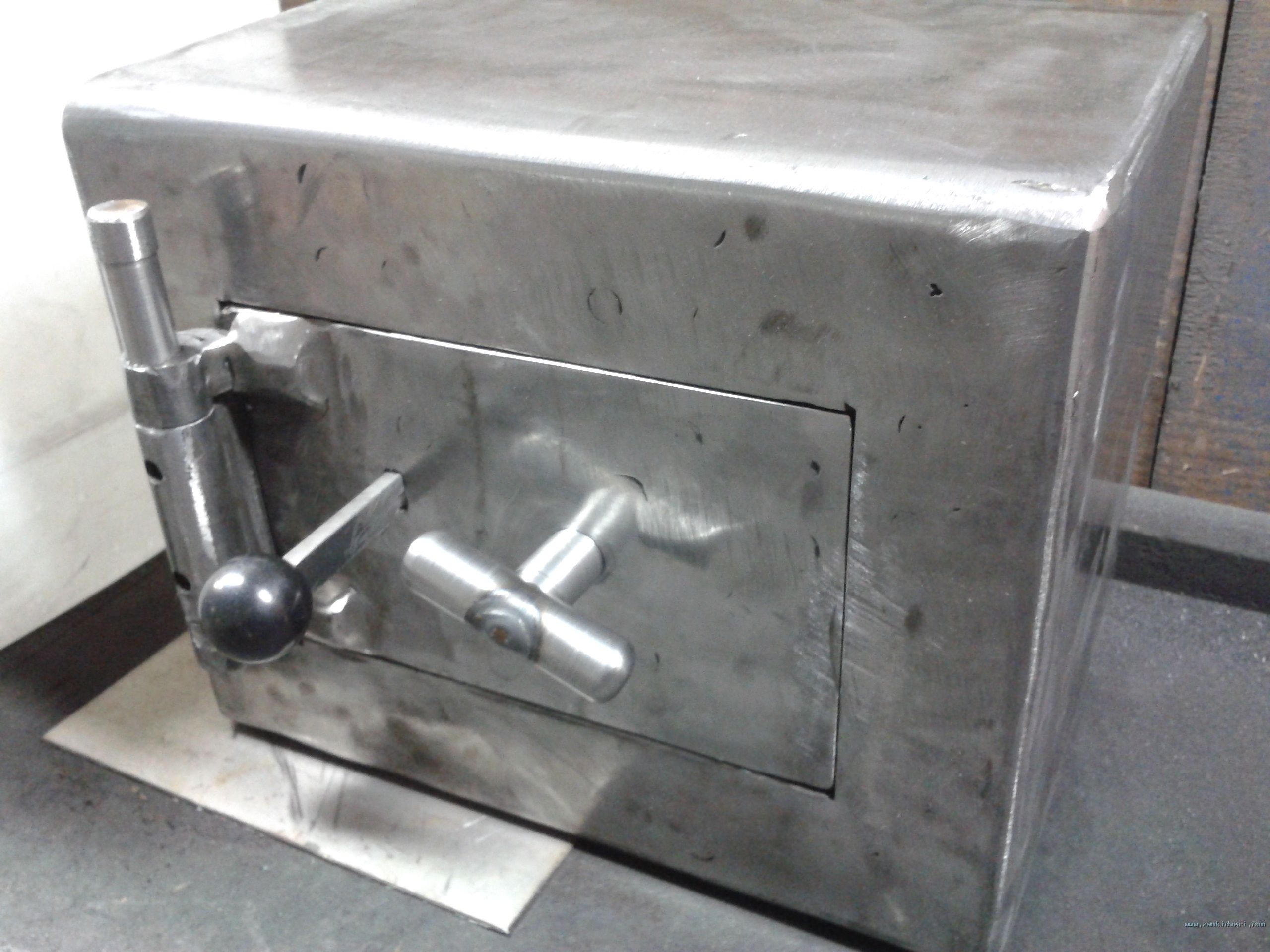

    реечный правильно замечено. но это ящик сделан от скуки на работе подручными средствами. от делетантов уже поможет на первые пару минут
    Активный пользователь
    01.11.2011
    Германия Бонн
    32

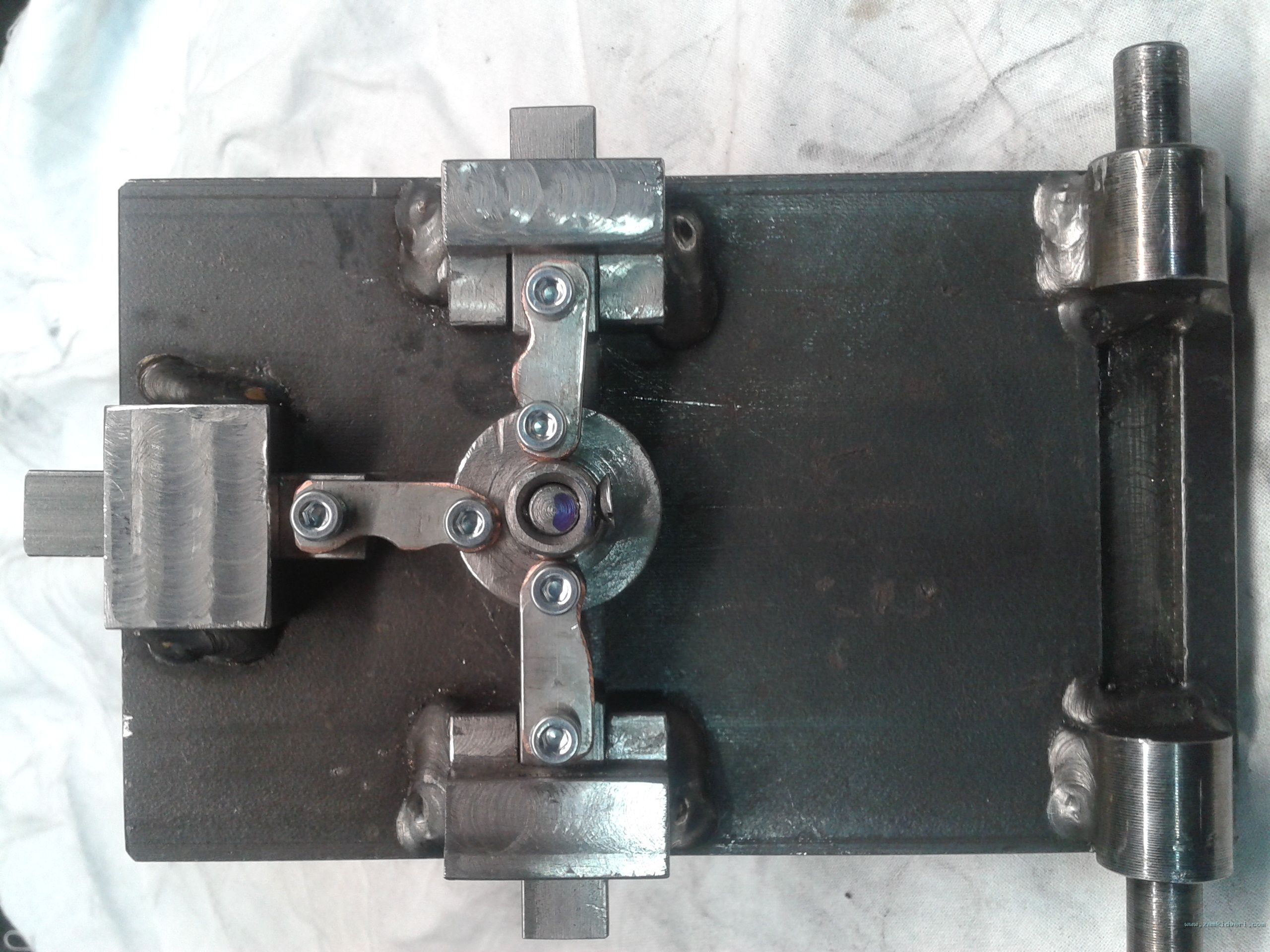

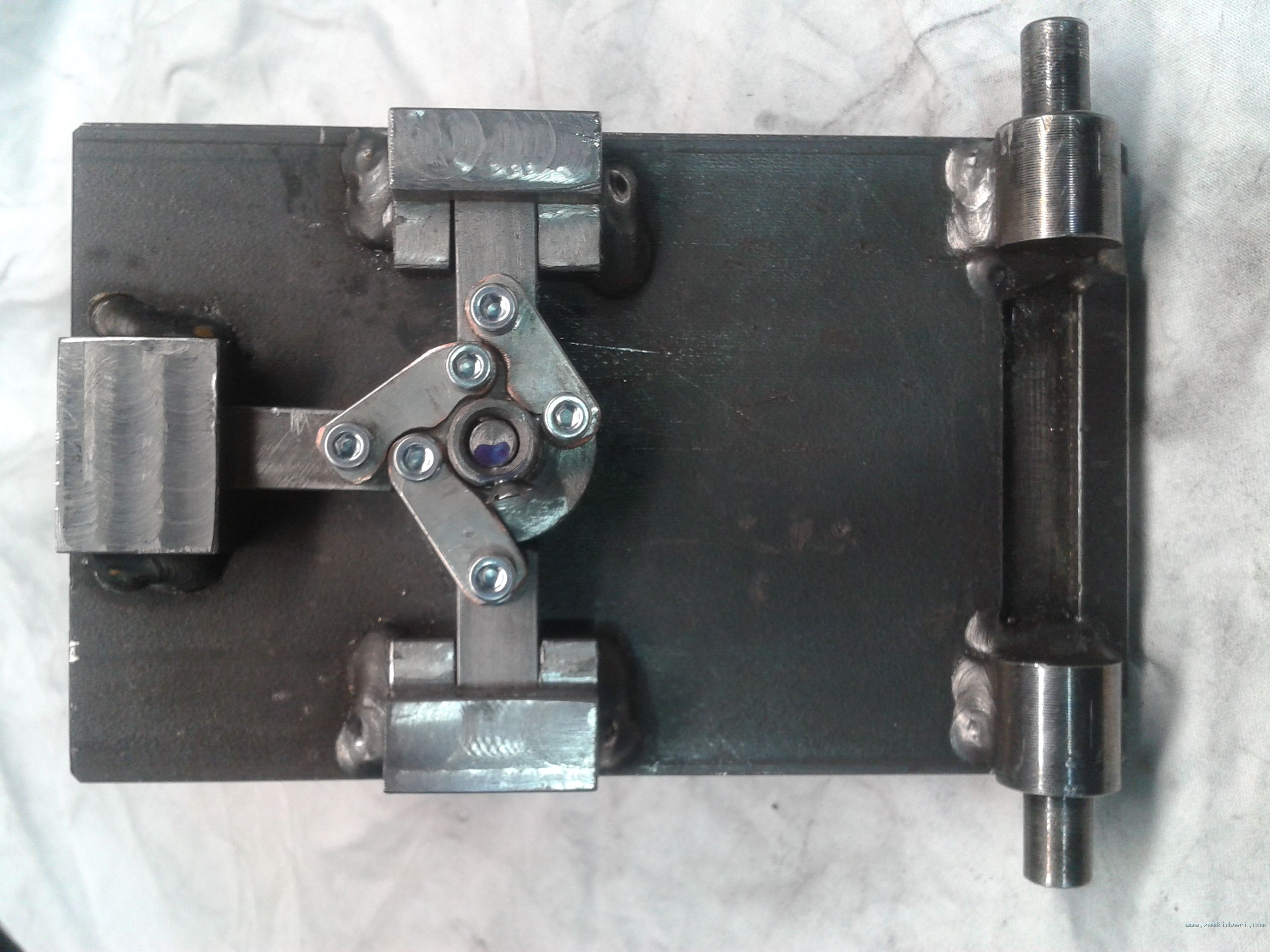

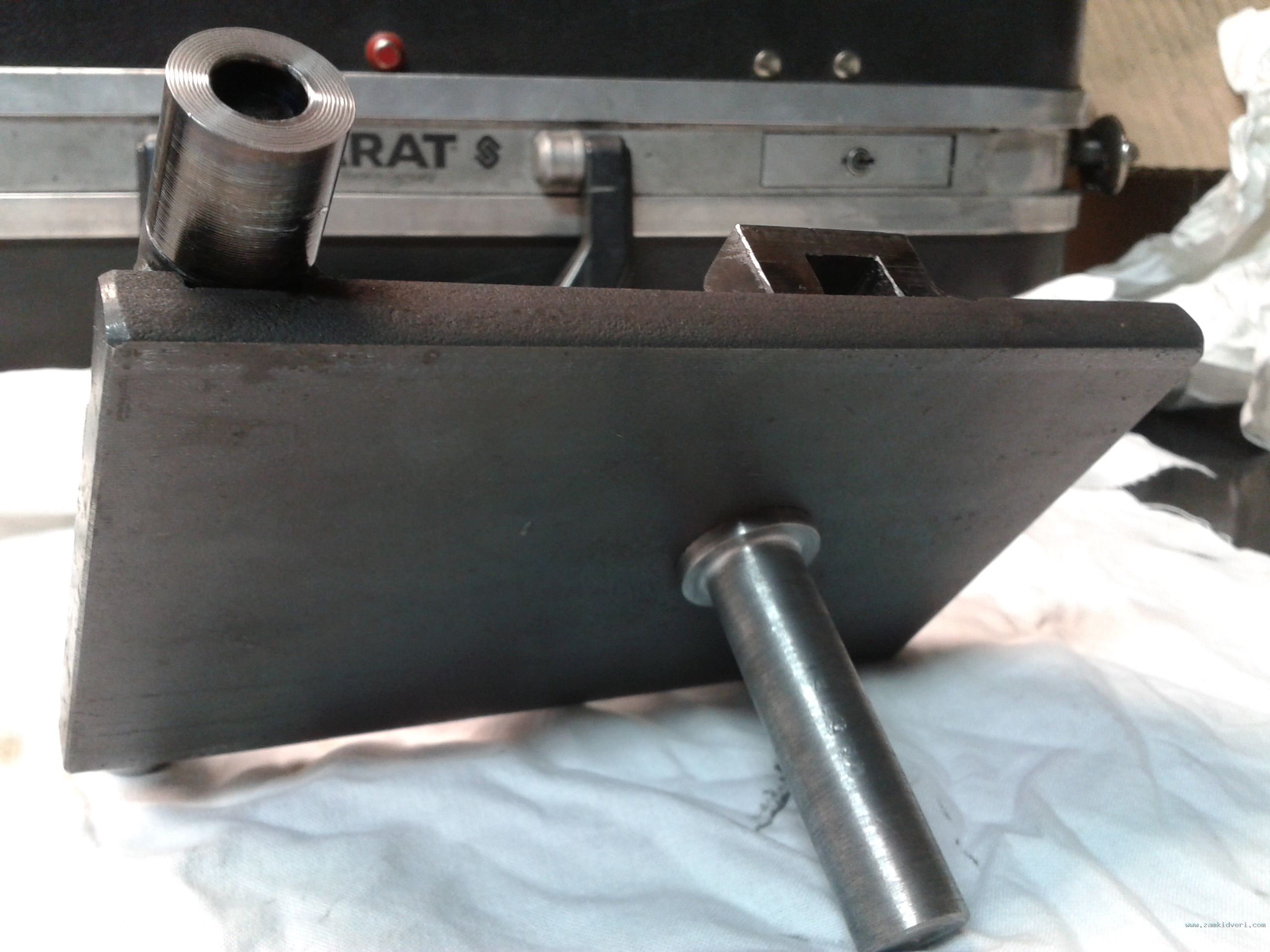

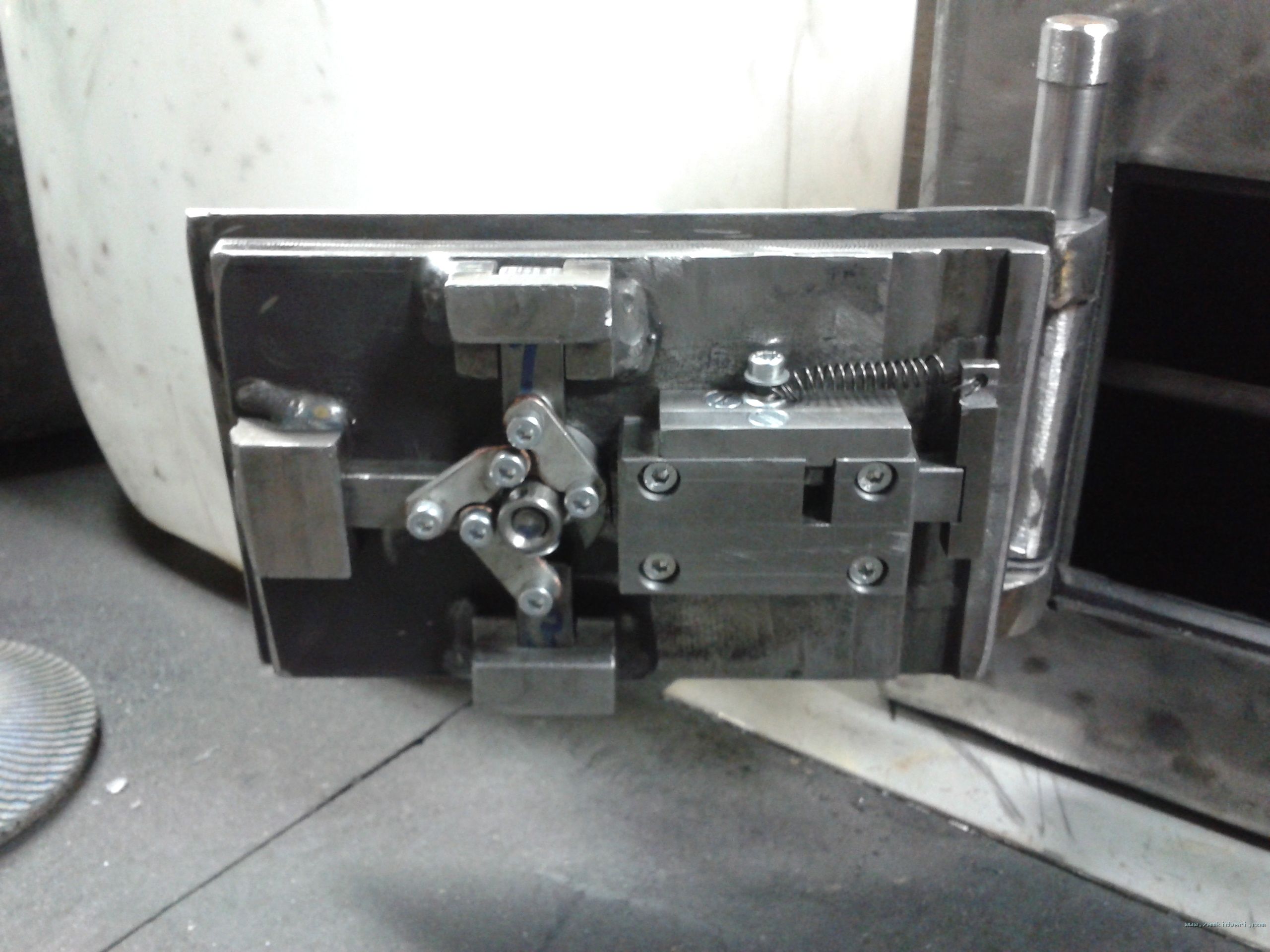

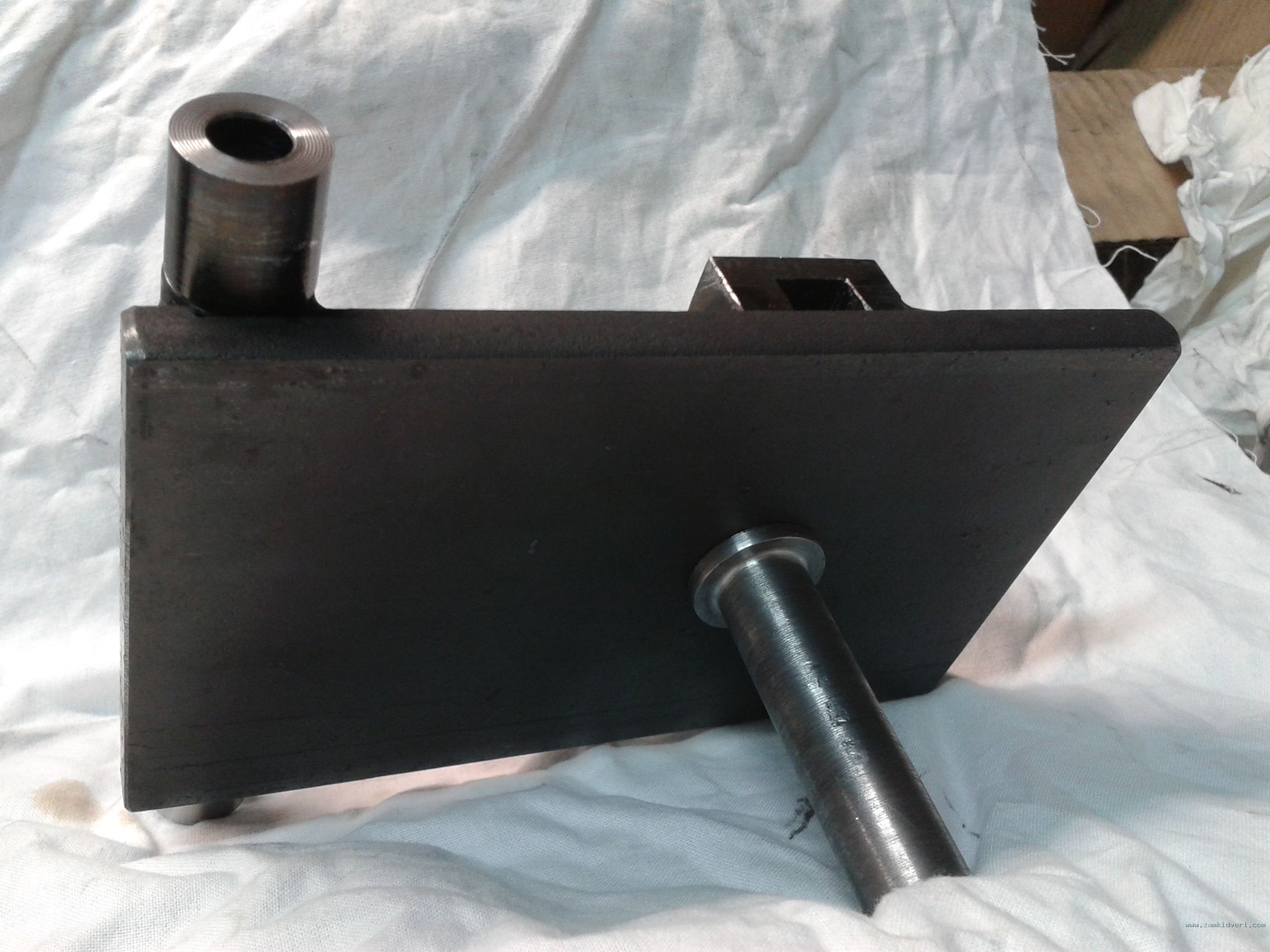

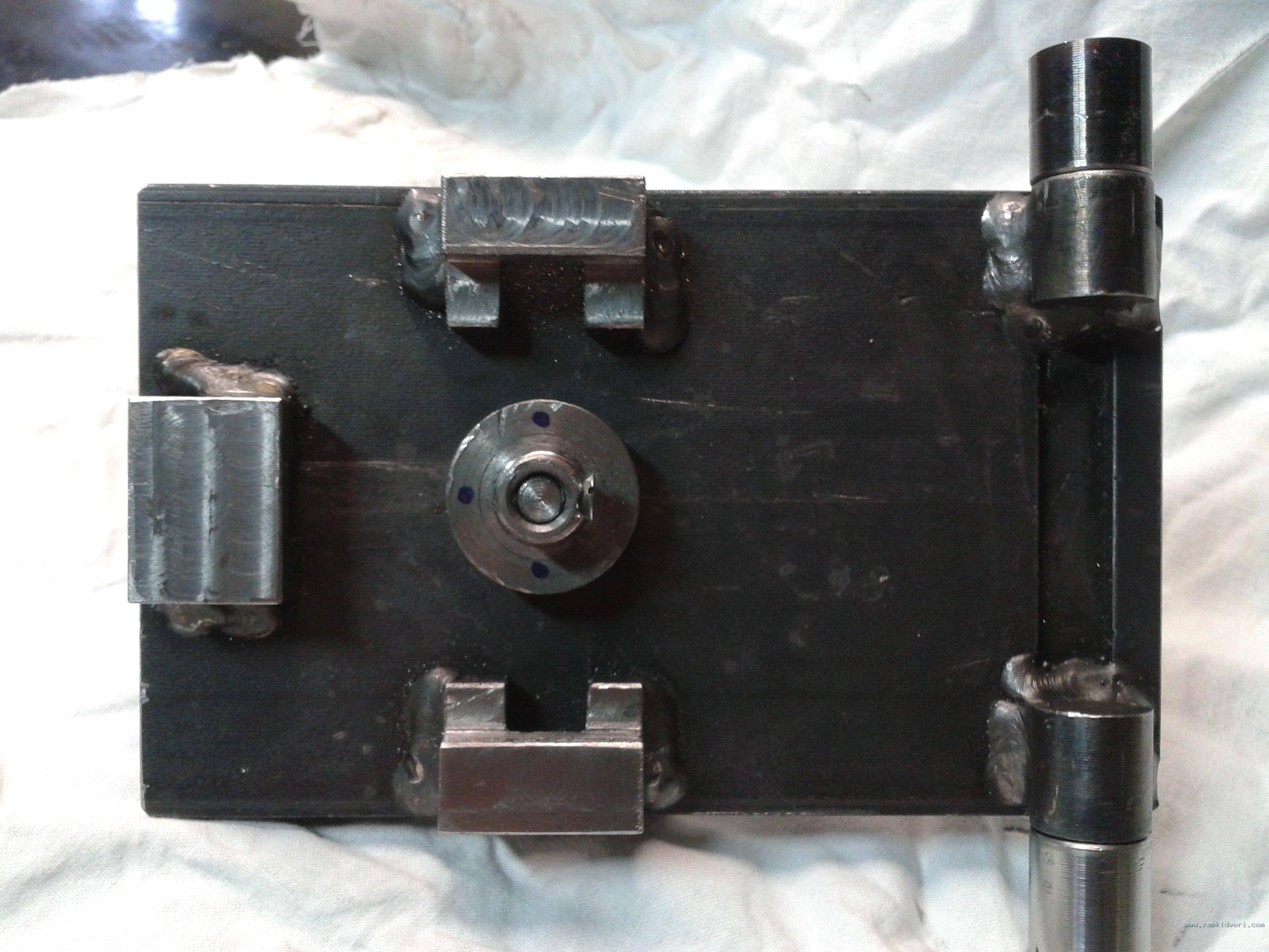

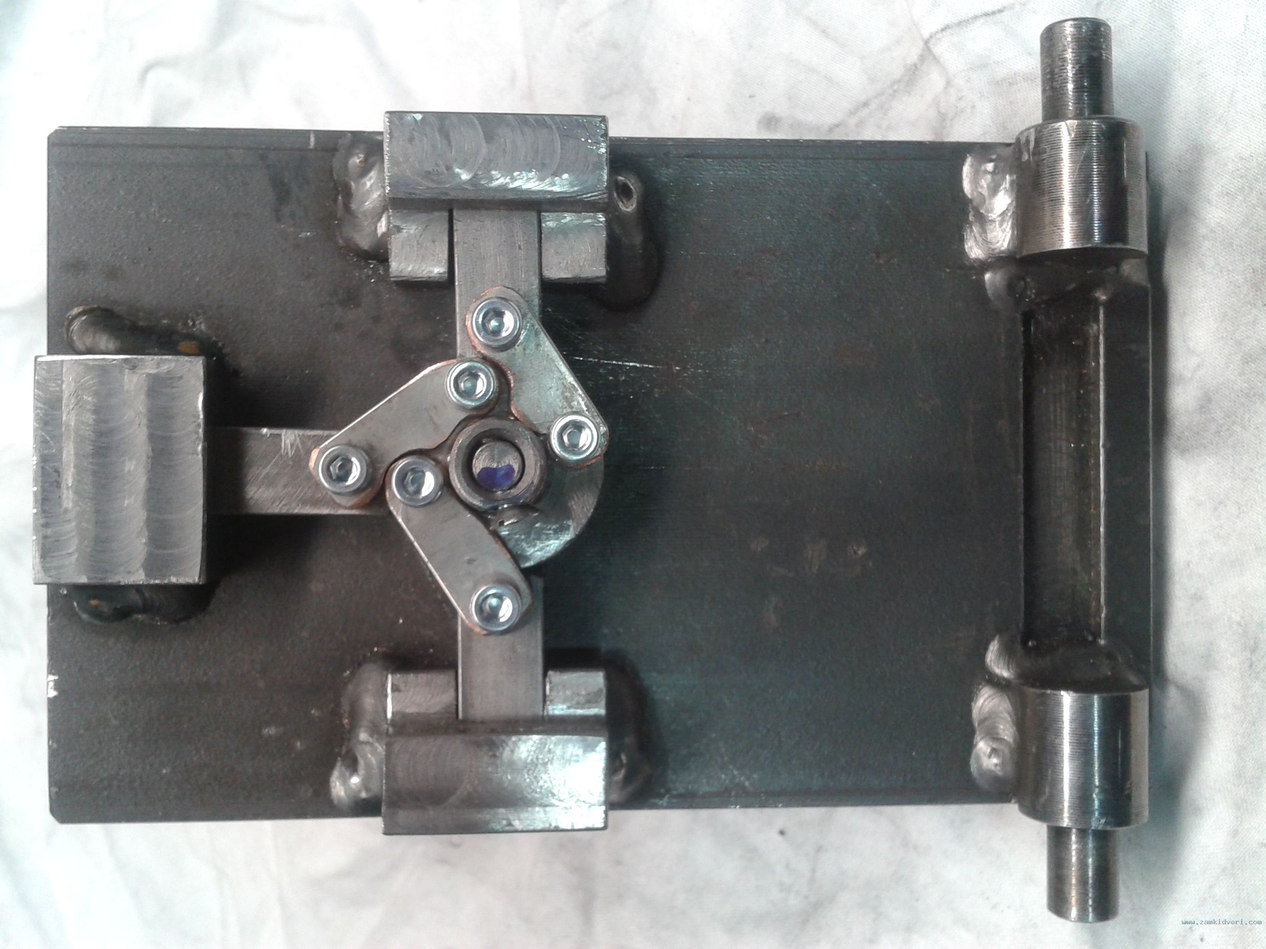

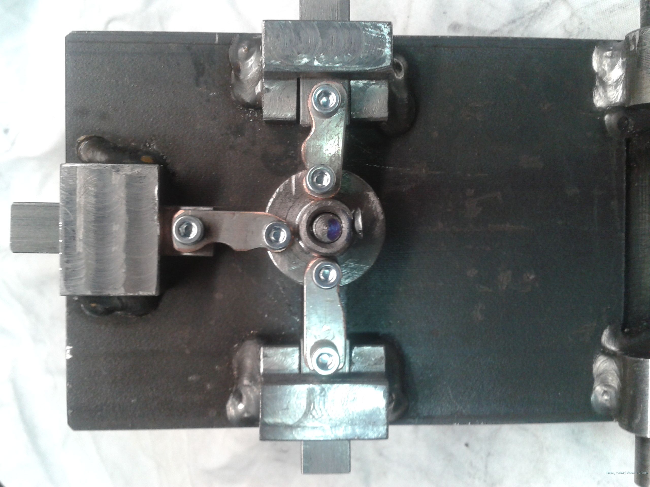

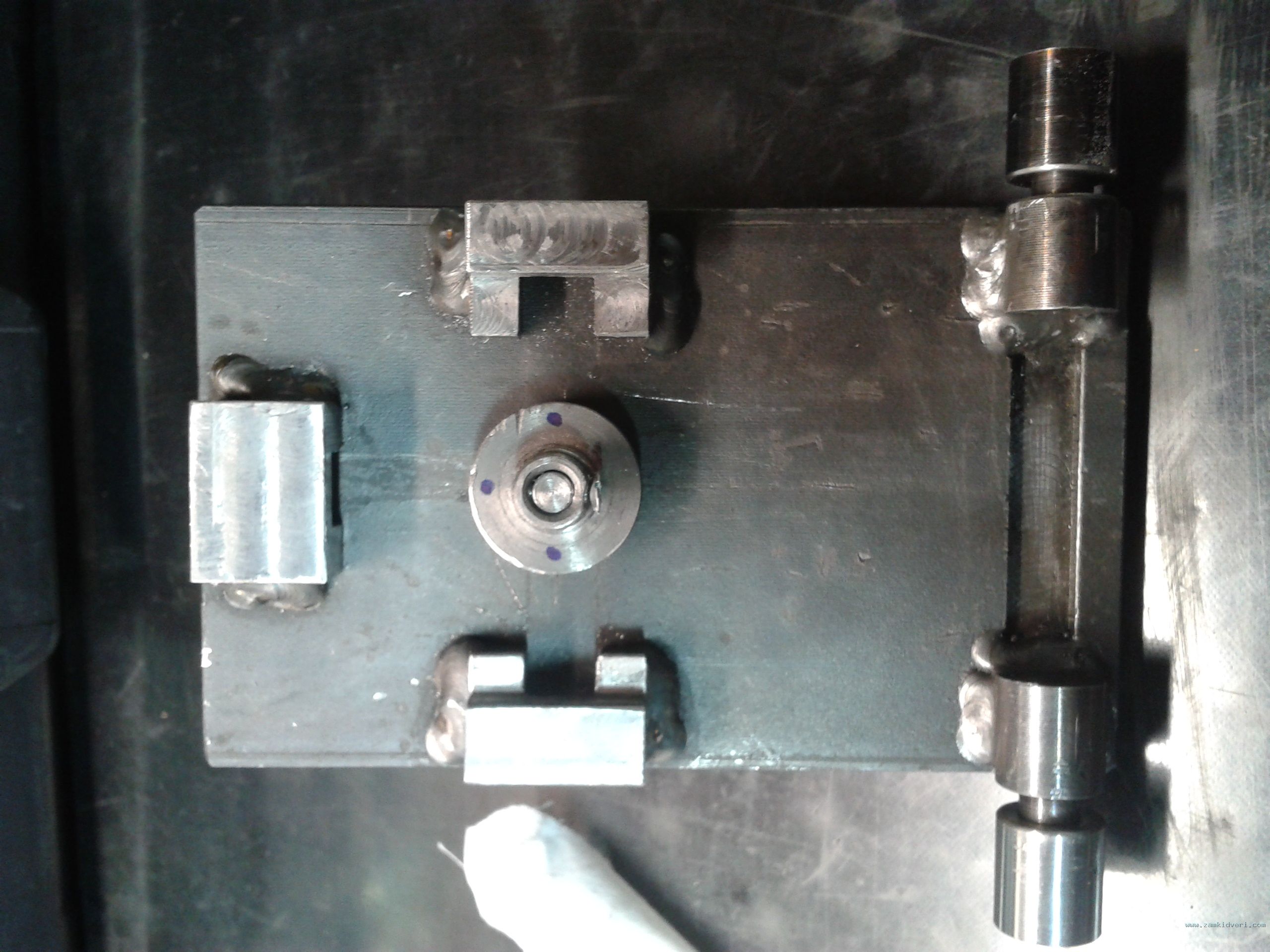

    вот пару фоток как играл
    Изображения
    что сказать - потрясающе с точки зрения кустарного изготовления , многие китайские сейфы имеют в разы меньший уровень безопасности, это защитит от непрофессионала без инструмента, лет 150 назад это было бы практически невскрываемый сейф, сейчас при реечном замке минута - много
    только надёжно крепите изделие к стенам и полу
    я приятно поражён, молодцы

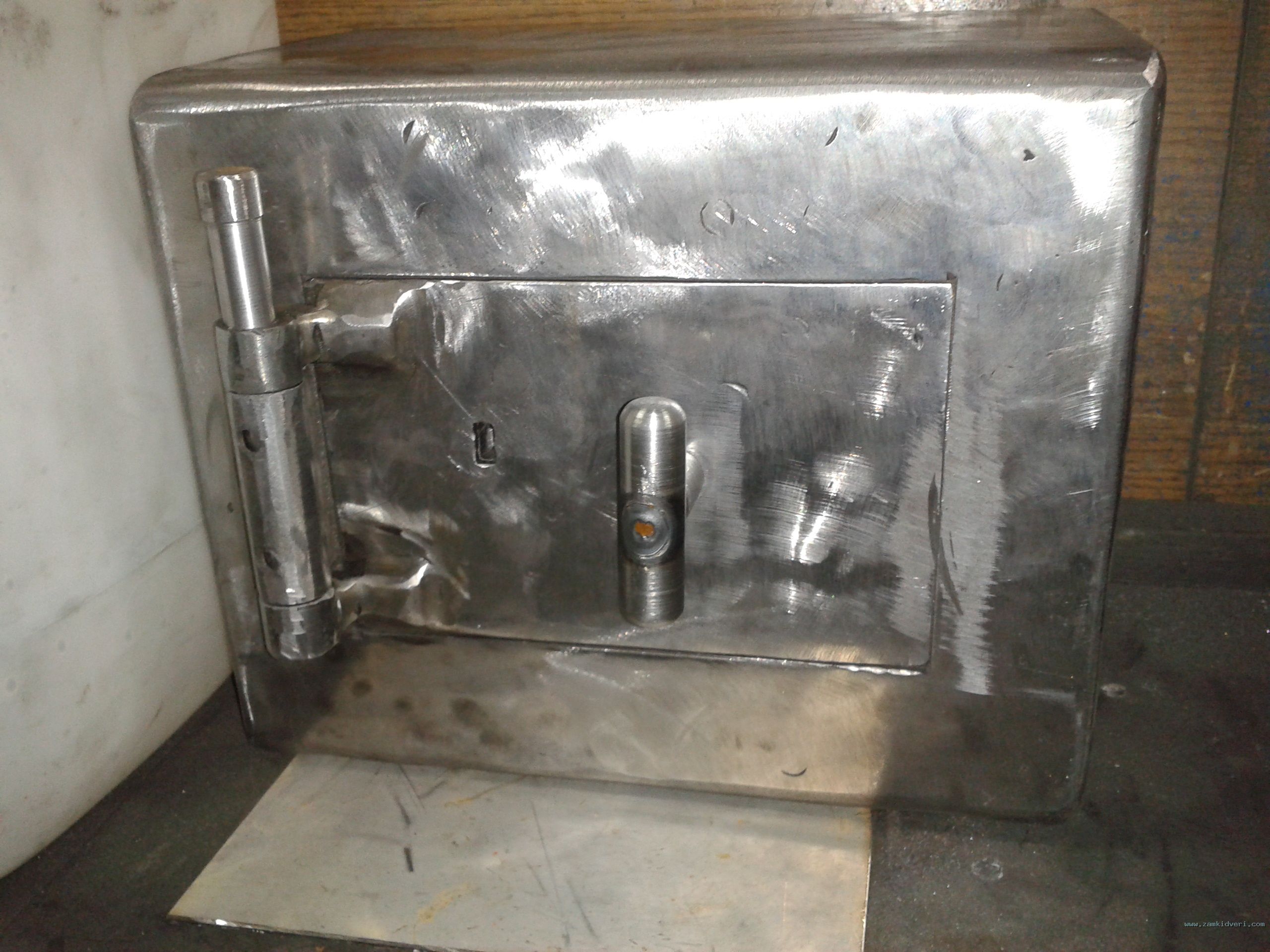

  10. #10
    класс, столько железа, сейчас такого мало где встретишь, правда одно печалит - замок, достаточно одной отвёртки.. а так всё приятно, хотя для дома номано, если дети интернет смотреть не будут видео как я отвёрткой реечный открывал, а так - молодцы, не хотел бы я вскрывать это Изделие по-грязному

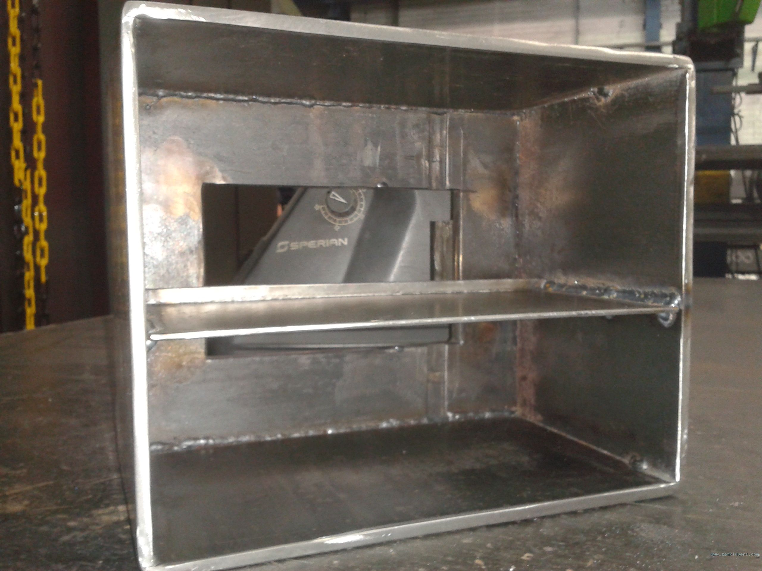

    дмитрий нн

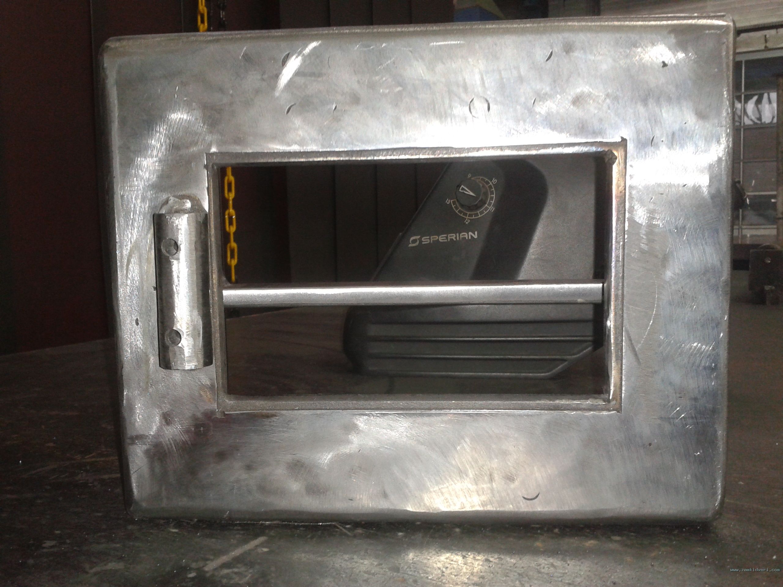

    хороший ящик,я так понял было два варианта навесов,но остановились на внешних
  12. #12
    01.11.2011
    Германия Бонн
    32
    сперва был внутренний вариант но с двойным листом двери что то не получалось пришлось переделать на наружный.

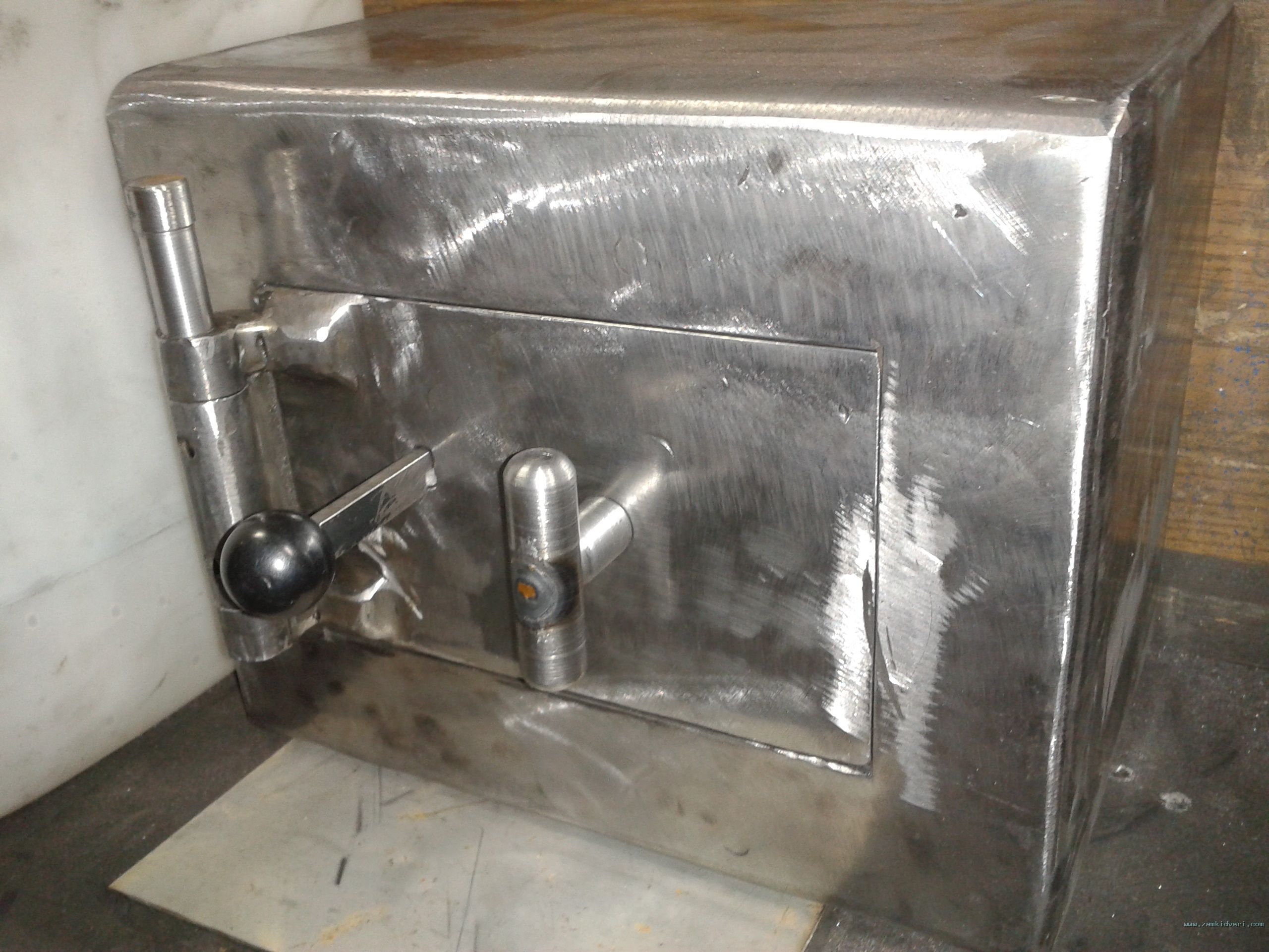

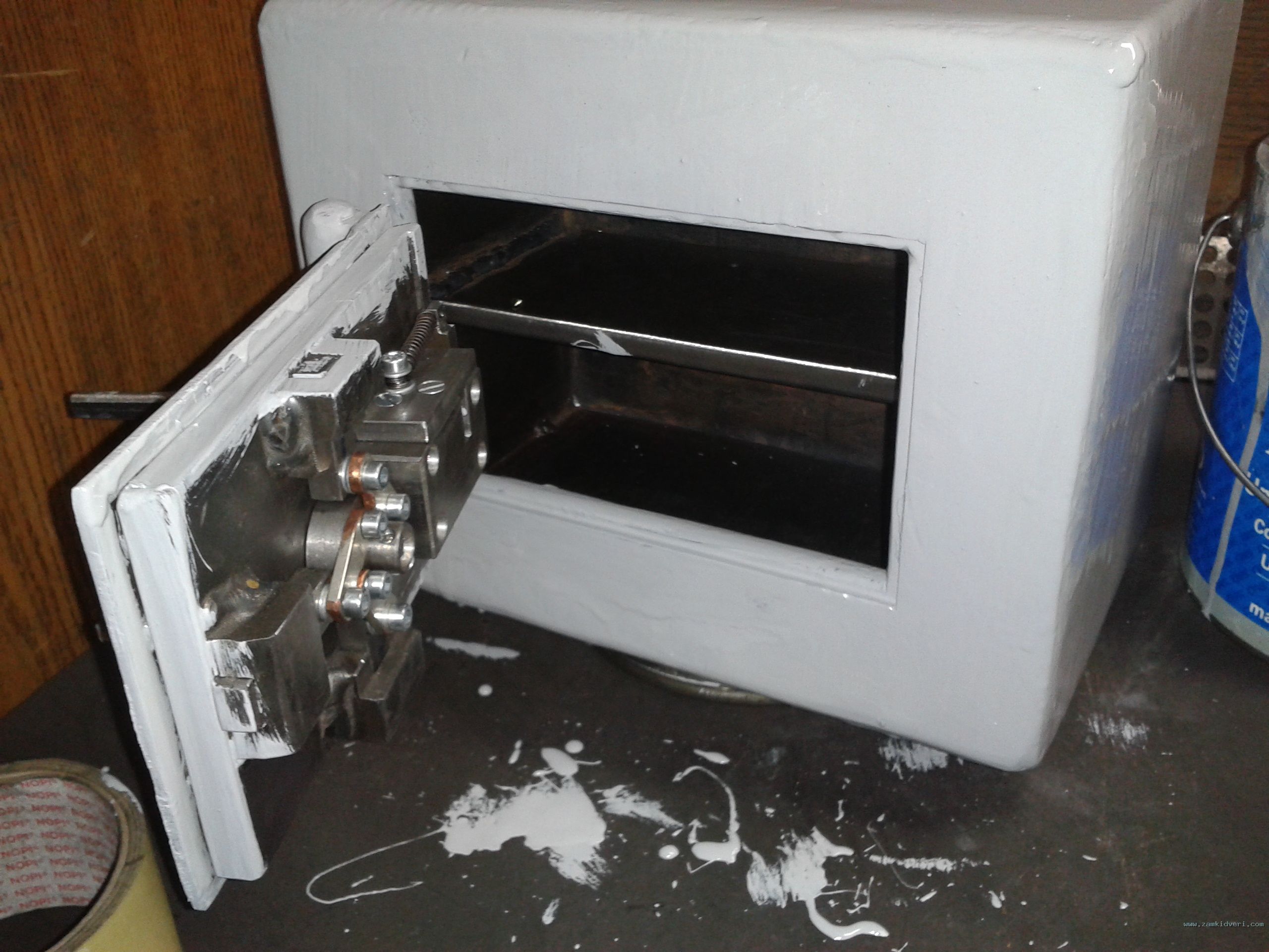

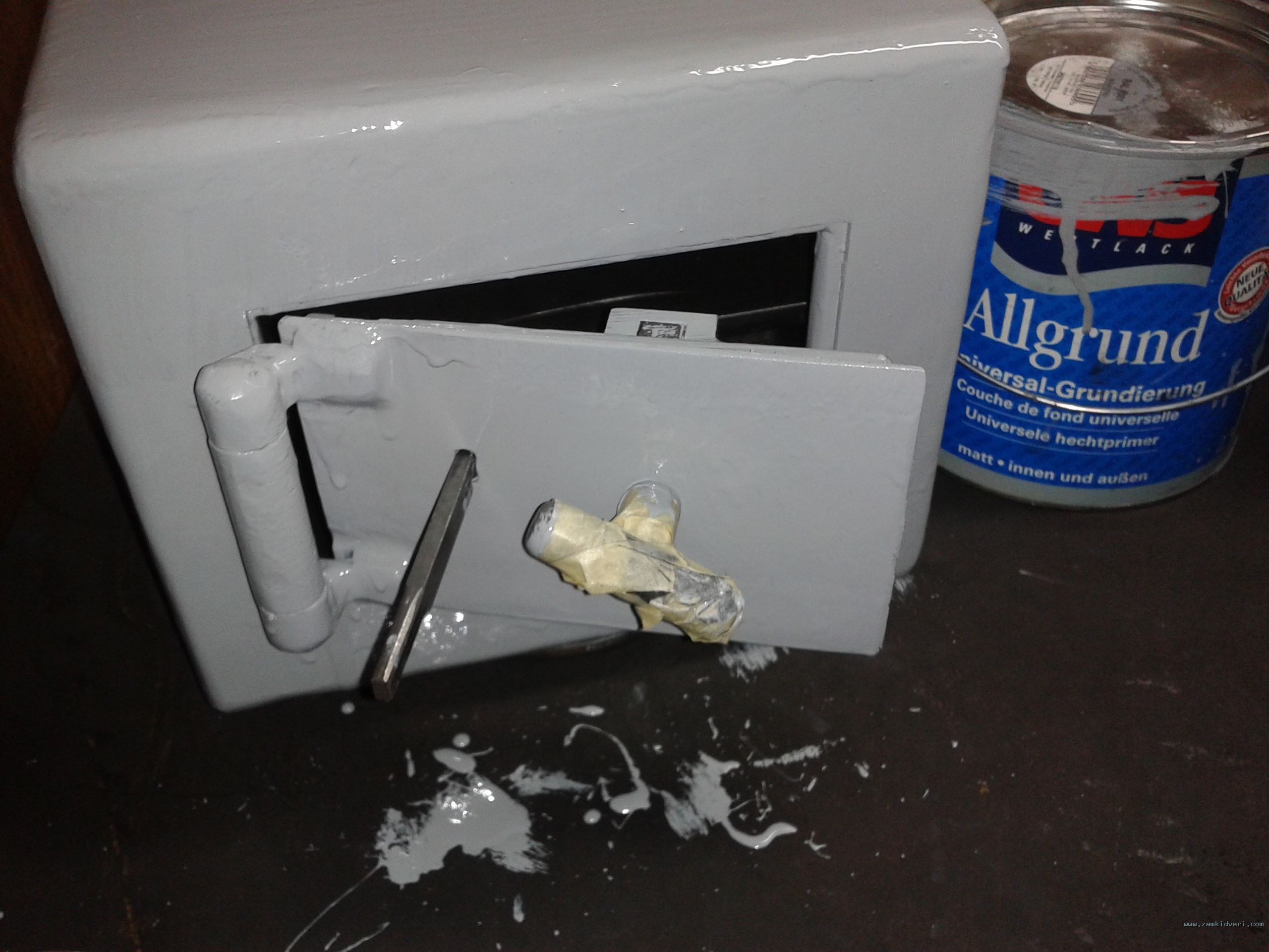

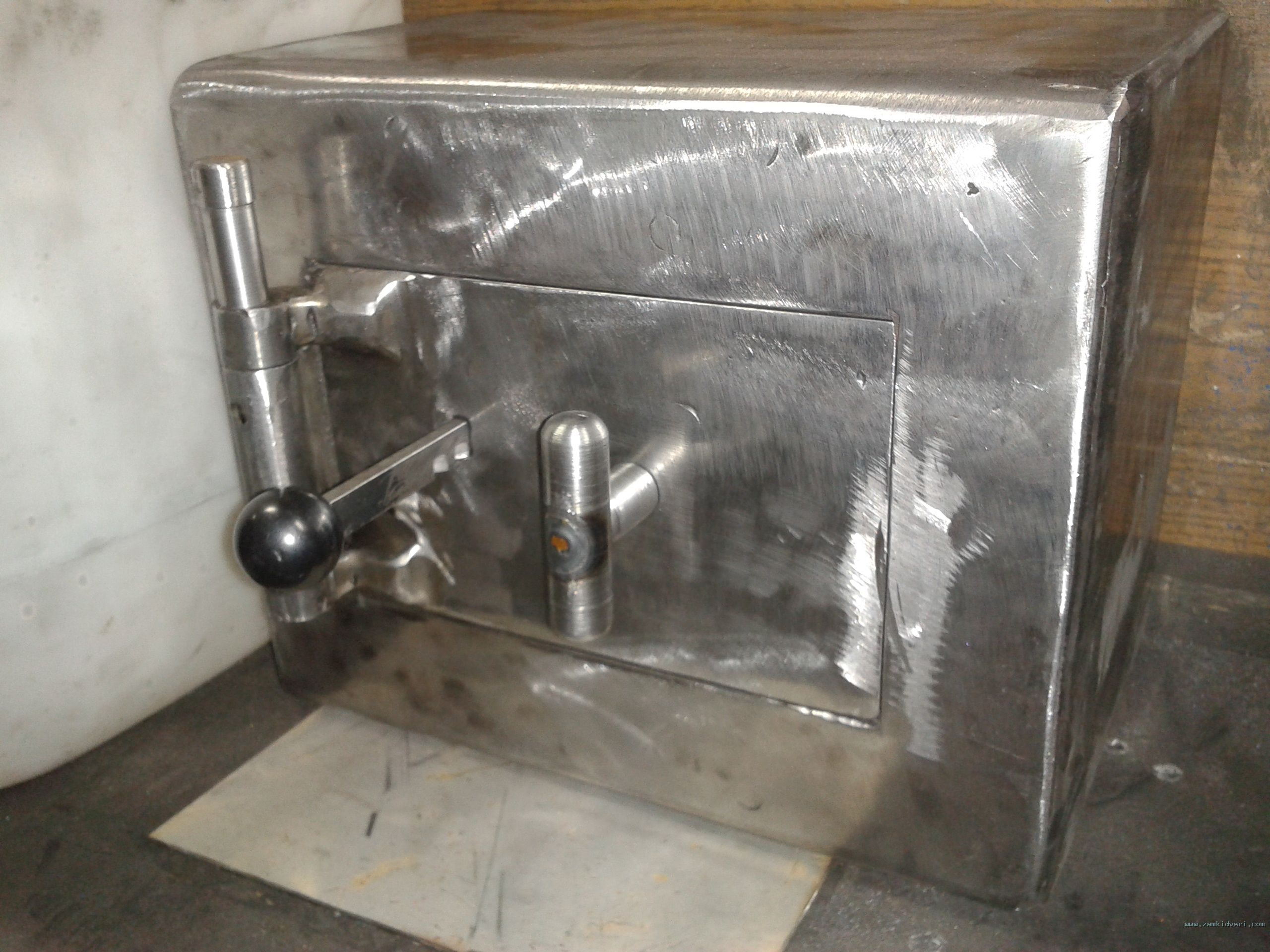

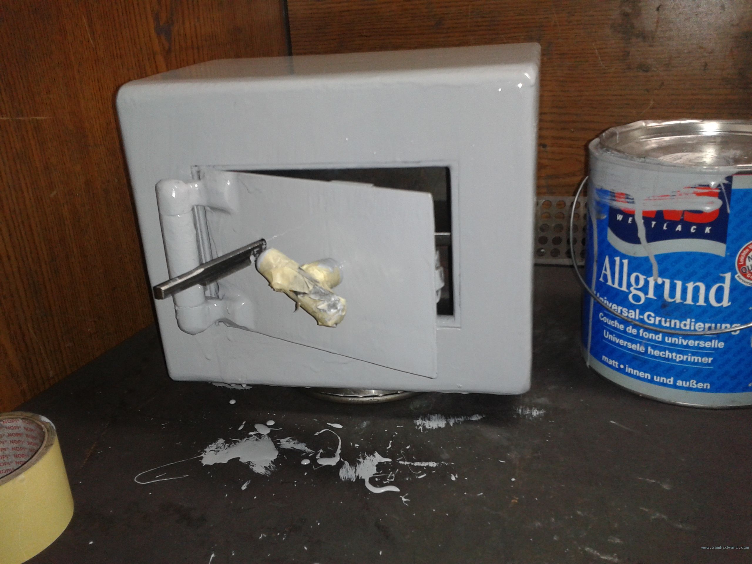

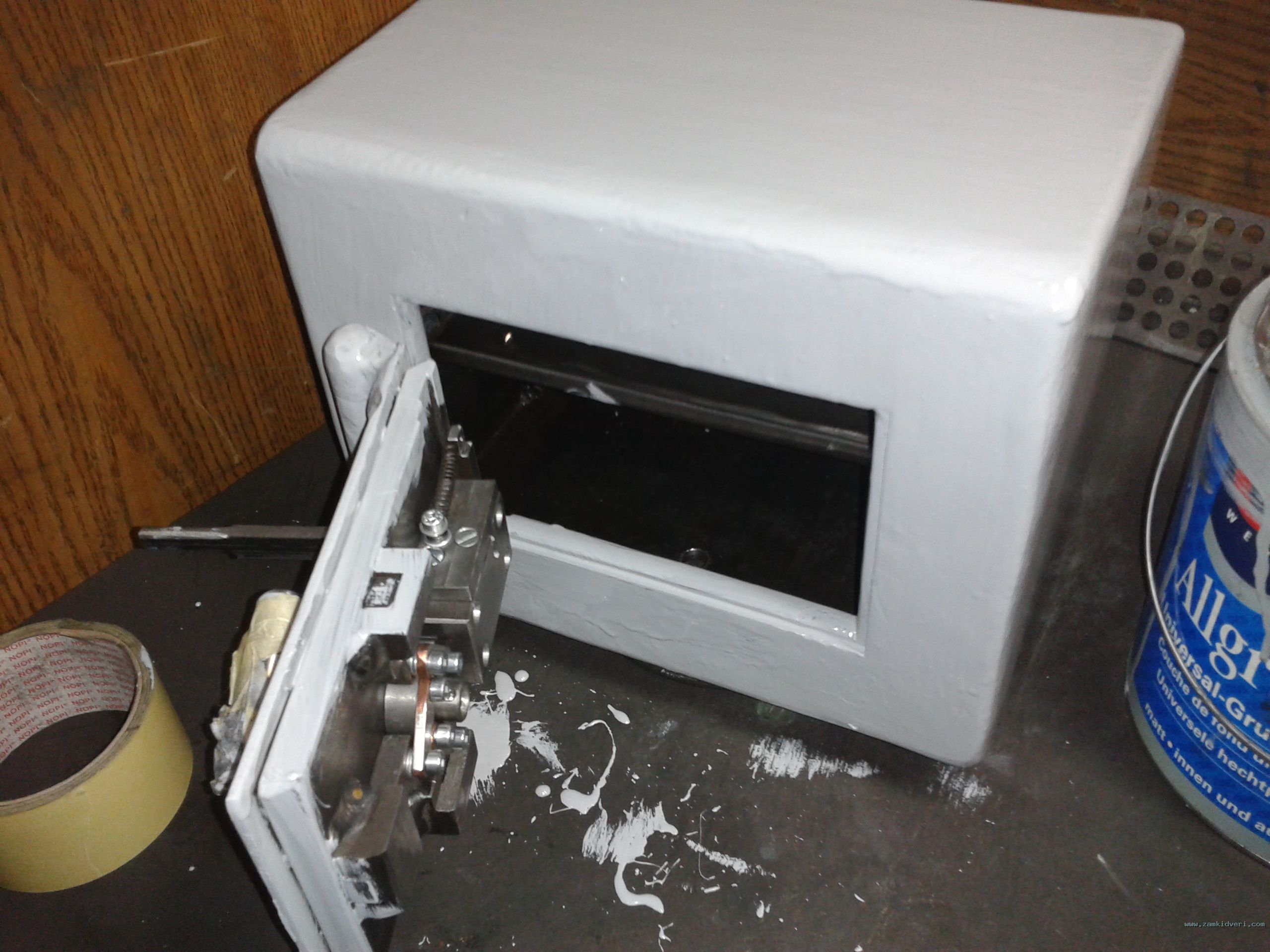

    доводим ящик до "товарного" вида
    Изображения
  15. #15
    неплохо было бы полимерной краской покрыть да и отверстия в дне для анкеров предусмотреть
  16. #16
    01.11.2011
    Германия Бонн
    32
    первый слой краски это грунтовка до нее было слегка шпаклевки на лицевой стороне. потом ляжит еще один нормальный слой краски. отверстия для анкеров в корпусе тоже предусмотренны после вашей рекомендации. одно в полу и два в стене.

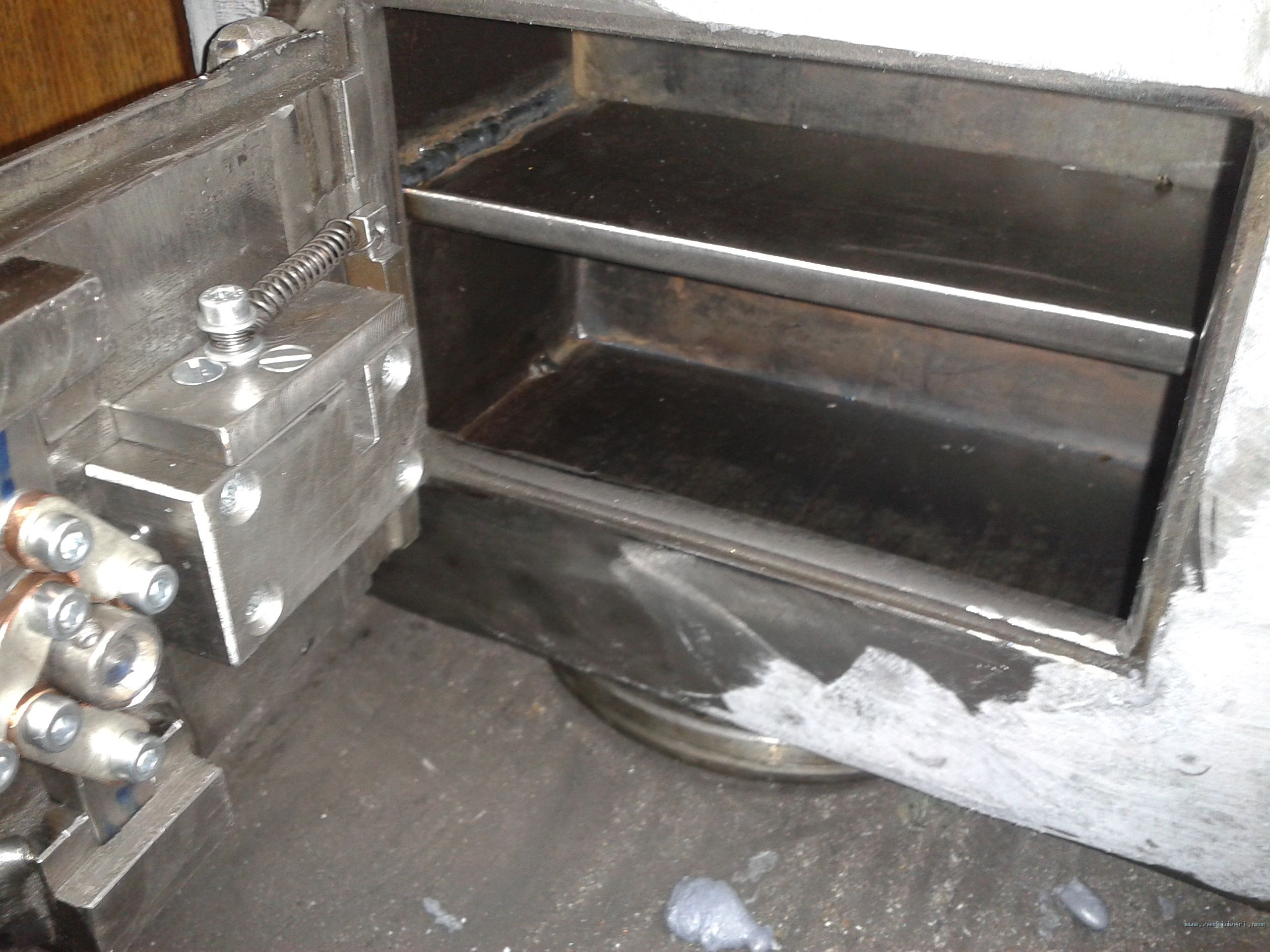

    Данные по сейфу
    ширина 30см
    глубина 20см
    высота 25 см
    толщина стен 6 мм
    толщина передней стены 13 мм

    тяги с краев имеют специфический ораньжевый цвет-смазка,покрытие?
  19. #19
    если после того как анкерами закрепите к стенам и полу со всех свободных сторон сейфа соорудите железобетонное покрытие так 10-20 см толщиной , однозначно вскрывать такой шедевр будет более хлопотно, данный продукт если ещё оснастить комбинационным замком относительно нормального производителя (это несложно , просто как блокиратор дополнительный) , то изделие во истину будет в разы лучше большинства поделок представленных на рынке
  20. #20
    01.11.2011
    Германия Бонн
    32
    тяги сделаны из медных шин от это специфический цвет по краям
