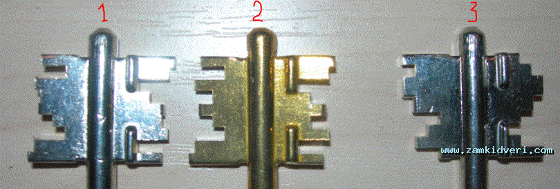

    Добрый день.
    Есть замок Керберос, без монтажного ключа (поставка была без него, к сожалению).
    Необходимо сделать монтажный ключ.
    Я так понимаю, что два секрета поворачивают две сувальды за два полуоборота. Остальные секреты нарезаны "от балды".
    Какие именно секреты? Никто не знает?
    1 - Ключ Керберос
    2 - Монтажный ключ для п.1
    3 - Ключ Керберос для которого нужно сделать монтажный ключ.
    Спасибо за советы.

    Можно пойти по аутентификация нужной модификации замка с наличем этой опции. Есть вариант спилить на бородке секреты на 2-х участках симметрично до максимума и соответственно спилить соответствующие два выступа на сувальда х по открывания замка

    По первому варианту значит роли не играет какие секреты спиливать? Сверху, в середине или снизу? В любом случае, замок сделает два полуоборота?

    Если замок был без монтажного ключа, то просто изменив секрет ключа, Вы не сможете изготовить монтажный ключ. Замок просто не будет работать.
    Все артикулы с монтажным ключом 1**.**.***/1 имеют в различных местах две измененные сувальды .
