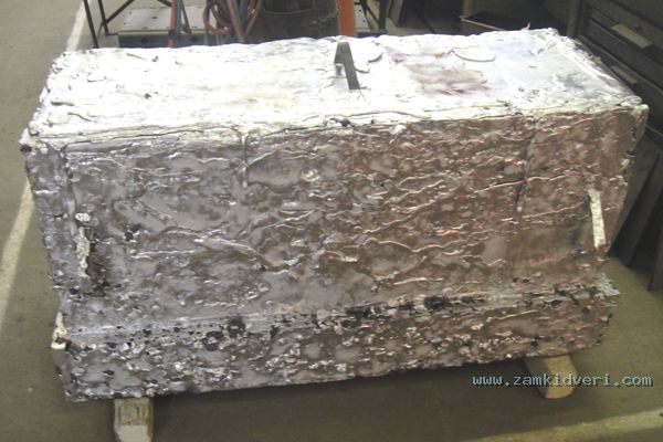

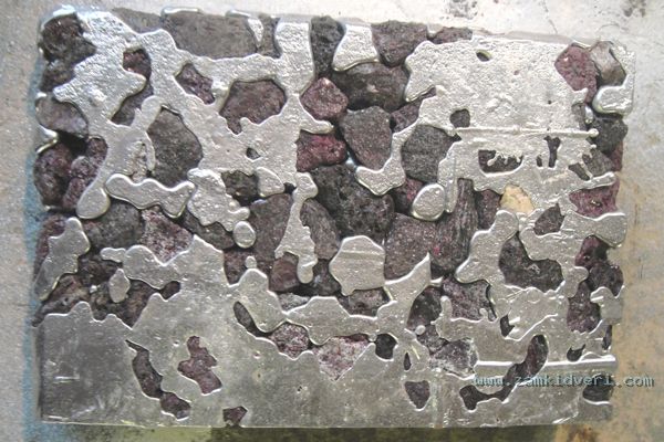

    на самом деле необходимо проявлять сообразительность и чередовать инструмент. можно взять аналог термитных шашек (напилить пять кило аллюминия и железа, окалины кило+ шашка для стартового поджига, все это на кухне энтузиаст может собрать не нарушая УК) для прожига первых 70 ..100 мм , предварительно договорившись с пожарной сигнализацией..
    Внутреннюю капсулу можно алмазной коронкой дабы содержимое сберечь
    есть такой момент, аллюминий отлично тепло отводит, это спасет содержимое если не увлекаться излишне.
    если надо было такого рода „ювелирную ” работу провернуть , пришлось бы взять сейф точно такой модели или б.у. или новый.. Для отработки оптимального способа воздействия..
    Недельку убить на получение необходимого боевого опыта... в т.ч и попытаться договориться с электронным замком или грамотно его упокоить без нарушения функциональности запирающего механизма. так все особо мотивированные делают

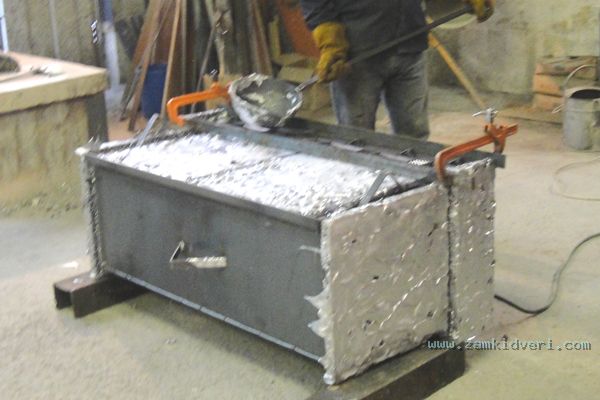

    На самом деле , в случае наработки боевого опыта и последовательности взлома по взломостойким продуктам злоумышленники пойдут на серию схожих дел. Пускай не так оперативно. Люди нашей профессии находятся по обе стороны баррикад. Кстати, первый термит не так сложно было схимичить главное -ТБ соблюдать. Только вот применять желательно не на горизонтальных поверхностях дабы содержимое медведя сохранить.
    Зацепили , надо собрать модуль для прожига аллюграна от 60 мм толщины
    а тренироваться лучше на чужих сейфах
    в любом случае , продавец в шоколаде. Жертвы снова придут
