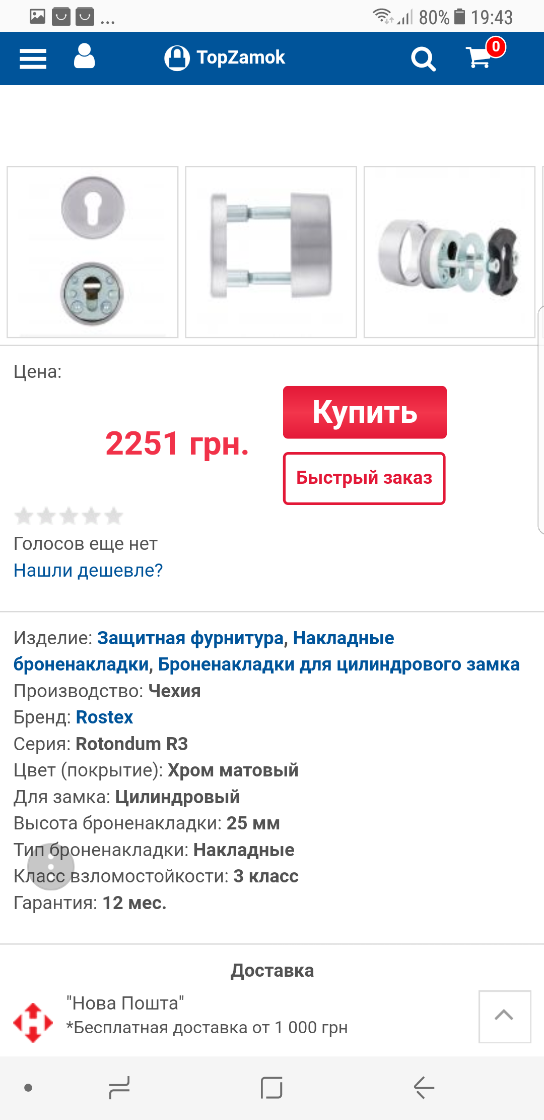

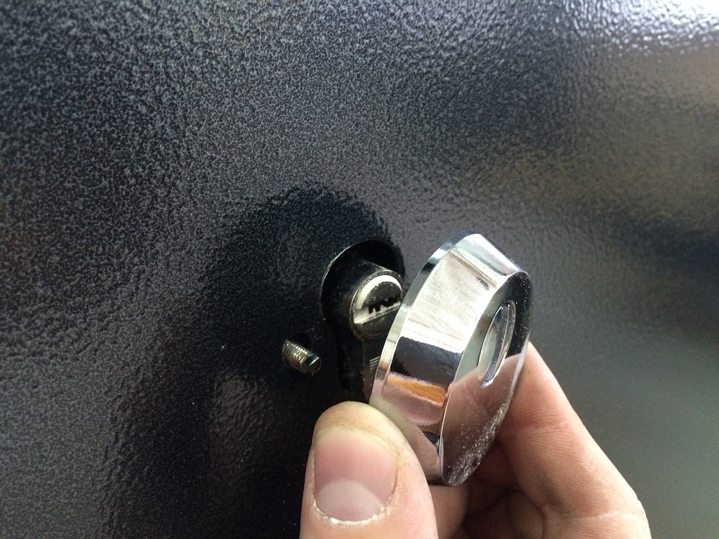

    Зачем они испортили прочность двери, ведь накладку любую легко сбить. Там должна быть дырка только для цилиндра , а накладка поверх двери, либо пусть бы вообще не делали накладку.
    Легко ли выкрутить цилиндр теперь?
    Ну сейчас всё правильно, как раз накладку поверх двери сбить будет ещё легче, она должна быть утоплена в дверь. Всегда так делают.

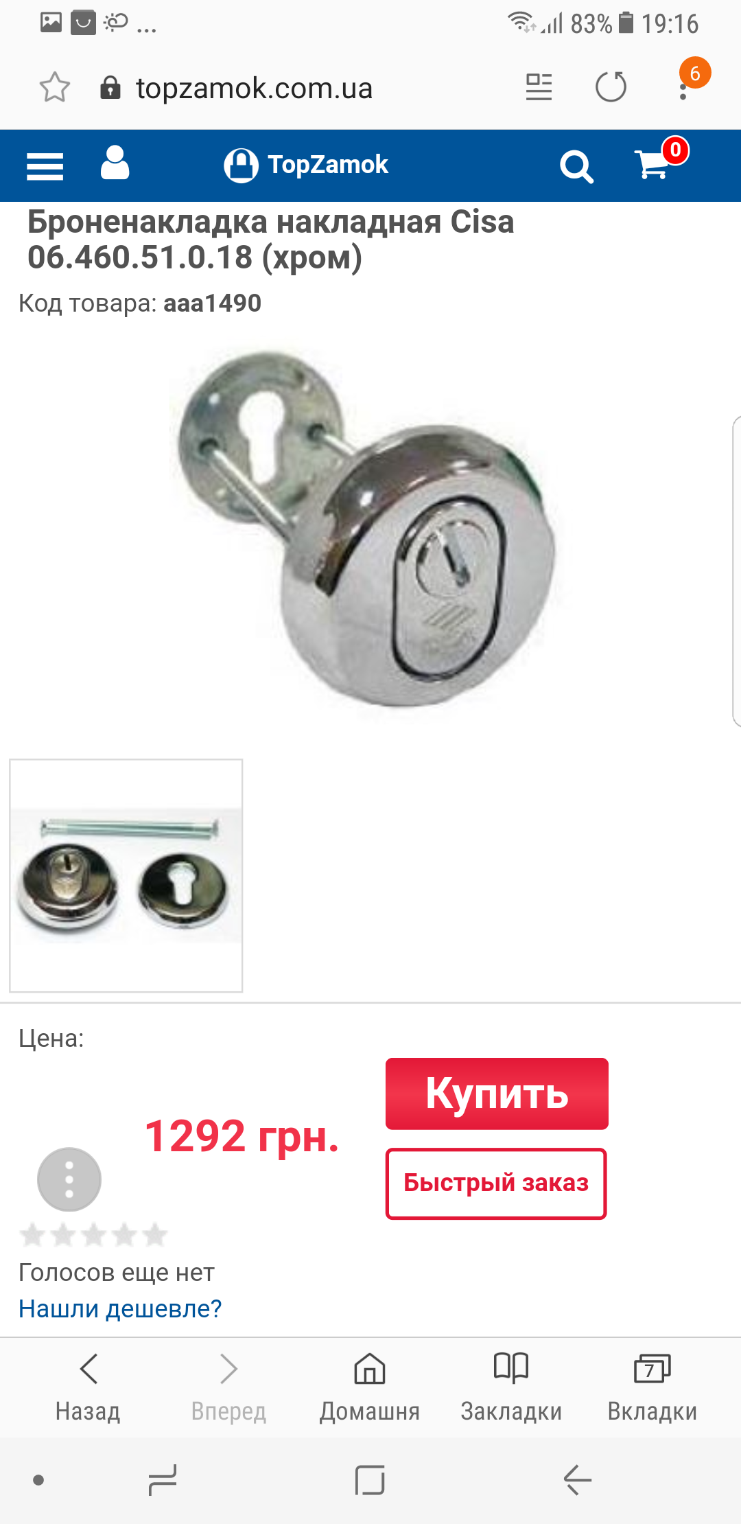

    Накладку бы сбили, но цилиндр , такой как EVVA 3ks, abloy protect 2 , Vachette, не выкрутили б, так просто, а так, там стоит самая простая накладка, что обесценивает цилиндр дорогой.

    А если мне захочется поставить накладку с ручкой, там больше защиты, то дырка в двери останется. Или вообще теперь нельзя любую накладку выбрать, а надо подбирать под ту, что уже стоит, из-за дырки.

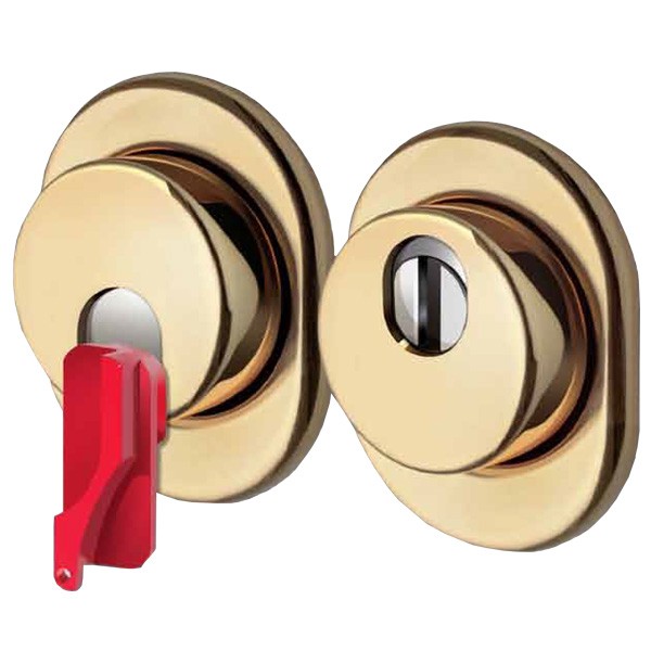

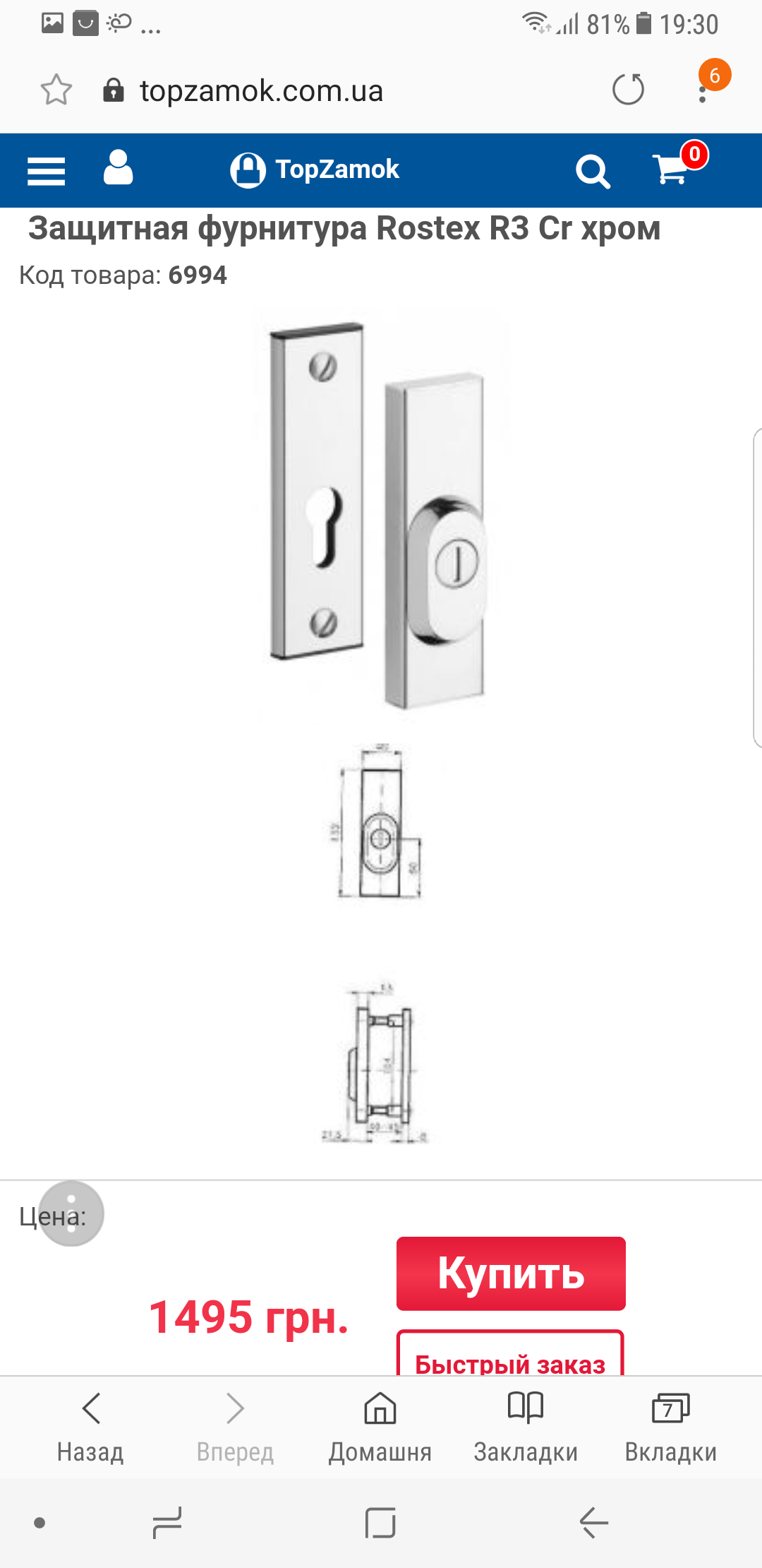

    Вместо накладки с ручкой как вариант можно поставить такую
    Тут к сожалению не всё подходит к любой двери. Реже встречающиеся накладки с ручкой чаще не подходят к уже готовой двери, тока когда производитель двери сразу под них дверь рассчитывает...
    100% защиты на одном
    цилиндр
    овом замке всё равно не добиться. Повысить взломостойкость можно с помощью замка с блокировкой которая срабатывает при переломе
    цилиндра

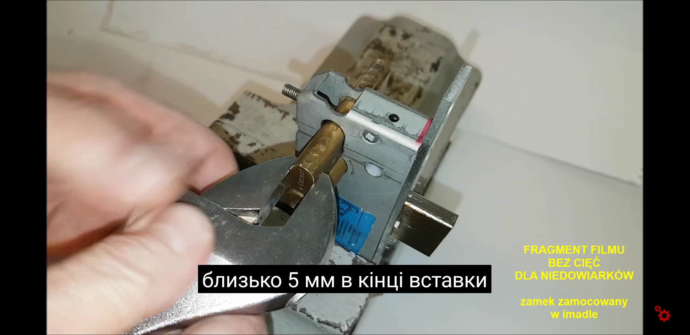

    Без накладки любой евроцилиндр будет беззащитен против силовых методов, даже если будет маленькое отверстие в двери тока под него. Вот например:
    Как раз вот такой вариант: будет более неудобный для установки нормальной защиты.

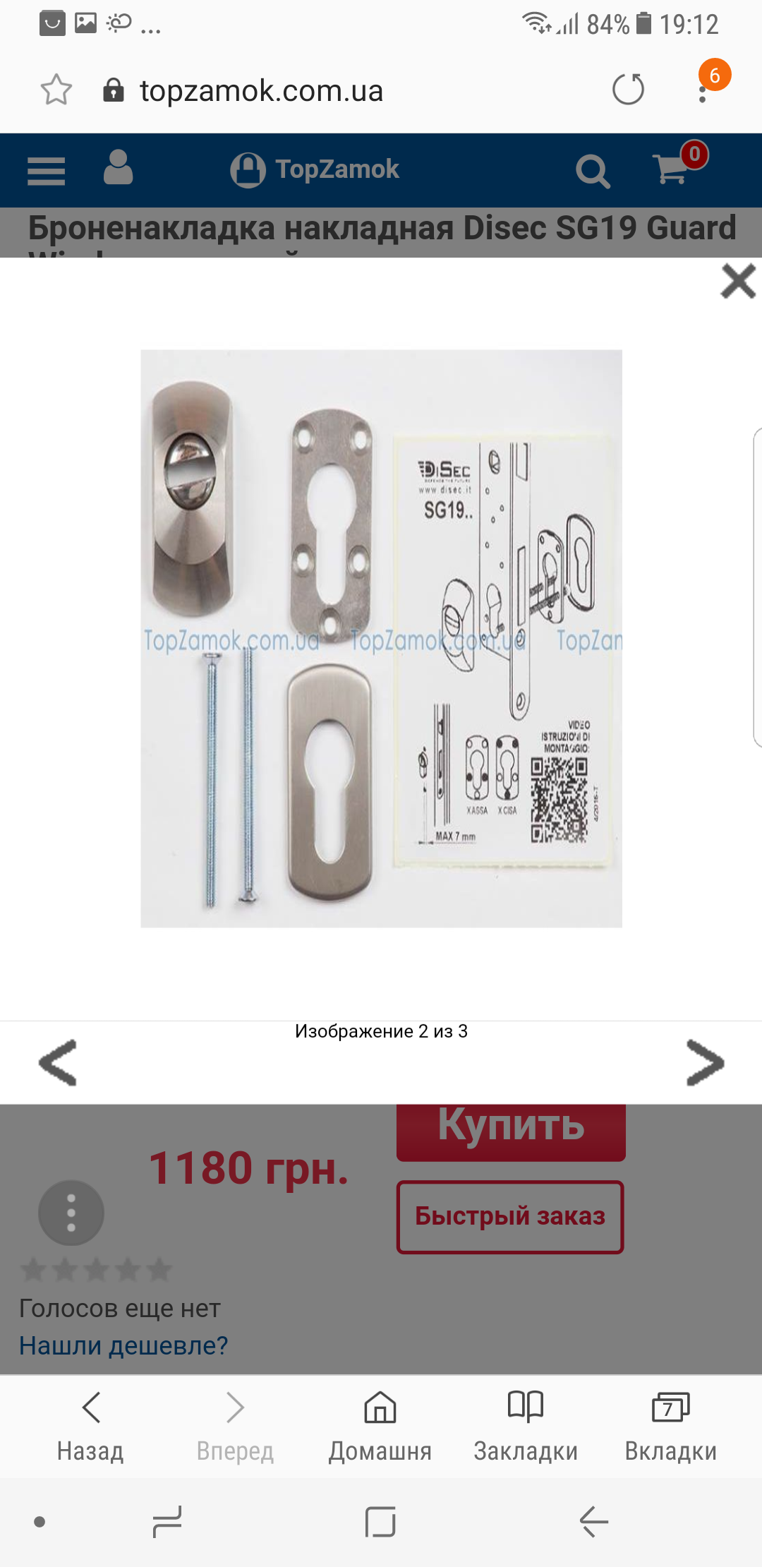

    А в вашем случае можно вот такую поставить:
  6. #86
    God
    Обнадежили, и убедили, что это не плохо, что есть дырка.
    При выборе накладки я смотрю на класс защиты, все перебрала с сайта, 4-го не нашла вообще, если без ручки, как в моем варианте, но нашла 3-й класс, несколько вариантов.
    Вот
