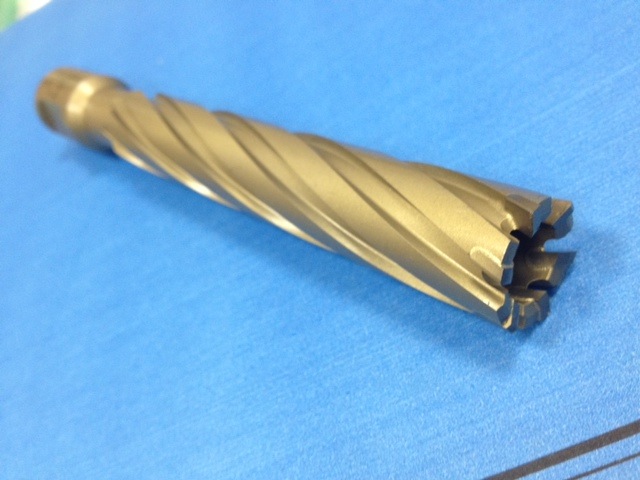

    Если взялись сверлить, то пофиг что. Это наркоты и пионеры балуются быстрорезом с Р6М5. Профи работает вот таким:
    Этим всё равно что сверлить.
    А целость кармана имелась в виду физическая. Ключи компактнее;-)
