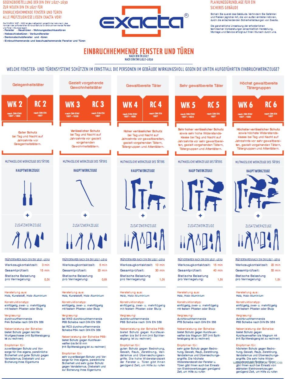

    тестирование и таблица..
  2. #22
    50 минут.. против большинства тяжёлых по степени воздействия инструментов..
    Помнится, определённые изделия от ряда озвученных производителей стругали на кусочки.. за приличное время, действия испытателей были куда более изощрёнными. Вопрос как будут вести себя рядовые изделия при случайной выборке
  3. #23
    Эксперт
    25.11.2012
    1,151
    Браво! Отличная и наглядная таблица. Надо только пояснить про 2 разных времени на класс. Одно - время непосредственного контакта инструмента с объектом. Второе - время, отведённое на всю операцию.
    Далее - Вы абсолютно правы насчёт "рядовые изделия при случайной выборке". Здесь можно пояснить, чем "буржуйское производство" отличается от отечественного. "Там" на испытания отдают случайный предмет с конвейера. "Наши" всегда готовят для испытаний специальный образец. Понятно, что в случае "буржуйской" двери покупатель уверен, что ему обеспечена защита, соответствующая сертификату. Покупатель "нашего" играет в рулетку. Приз - один из миллиона - случайно подготовленный для испытаний образец и попавший в продажу. Традиция старая, хорошо известная по экспортному конвейеру АвтоВаза.
    Следующий момент - процедура "накрутки" сертификата. Допустим у нас есть дверь класса WK4, но очень хочется получить 5-й класс. Для этого берётся болгарка (инструмент из 5-го класса) и "не попадает" во время. Аналогично со всеми другими классами. Например 4-й из 3-го легко "сделать" с помощью топора. Кстати именно этот метод использован в регулярно вывешивающися на всеобщее обозрение испытаниях дверей Бастиона и Неман а в "Опытном".
    Из этого следует ещё один аргумент в пользу "буржуинов". Из двух частей. Первая - лаборатории у них берегут профессиональную честь и производители их "заинтересовать" просто не могут. Часть вторая - конкуренты не дремлют. У всех есть свои лаборатории и уж они-то терзают изделия "врагов" с настоящим энтузиазмом. А результаты и методы радостно доносят до сертификационных центров.
