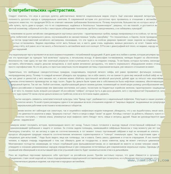

    хо хо.. лист феррума и ржавого... есть и такие, однако Уважаемые производители применяют аллюгран, нержавейку разумно продуманные ребра жесткости. Неистребимо в наших людях стремление пресмыкаться перед буржуйскими штучками.. Двери типа МулТ Лок , Герда & Co. из той же серии.. Конечно на Западе кое чего делать наловчились это сейфы и некоторые замочки. Однако ! если дверь не из титана или дюраля с кевларом, то дверь несложно назвать взломостойкой,
    если она по весу клинских и из стали, то и взломостойкость будет схожая почти чаще всего!...
    любим мы купить туфту с надписью на латинке .. произведенное вне СССРЗаметка_20121226_171122_01-1.jpg
