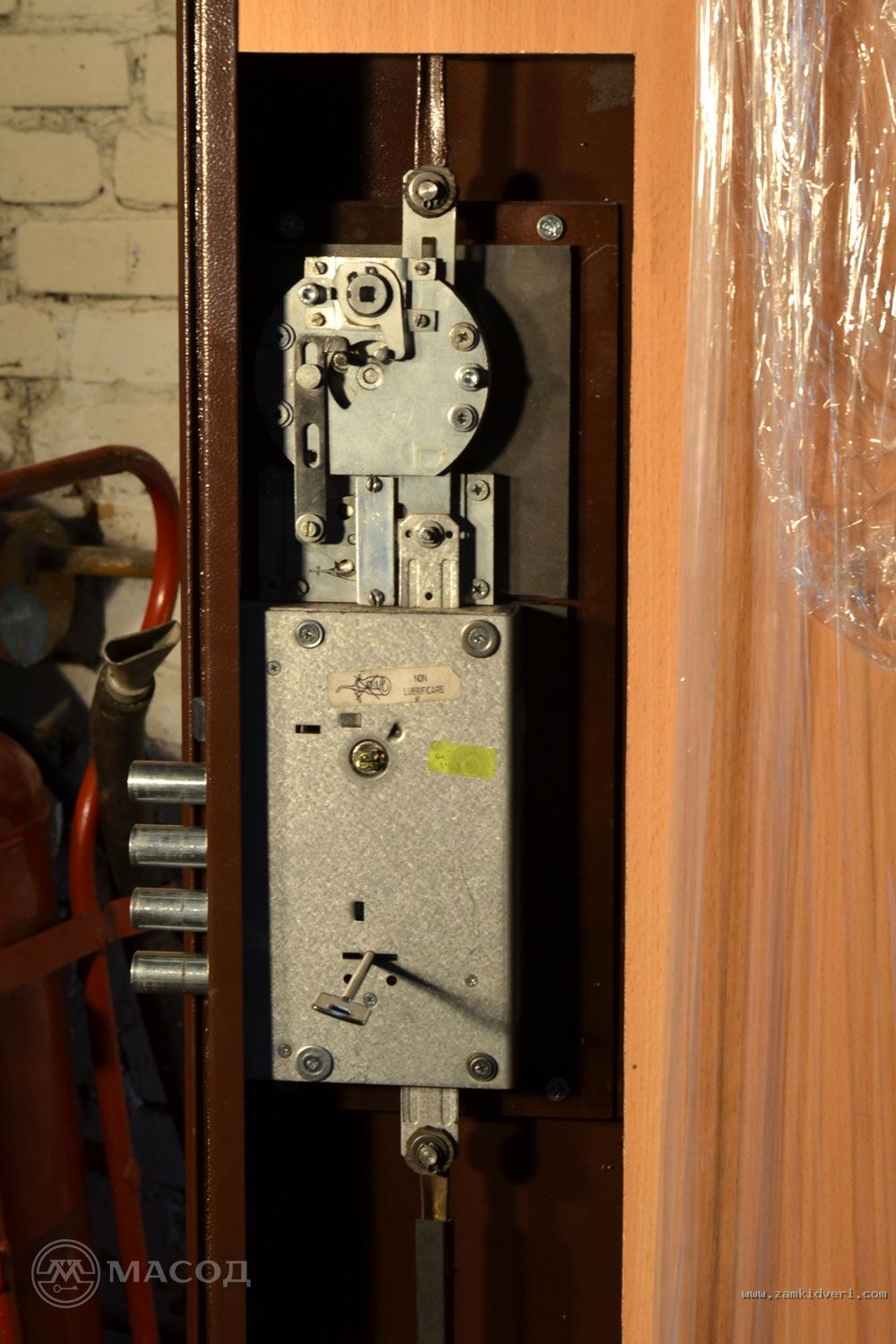

    Кто скажет мнение про это чудо:
    механизм блокирования двери на основе сейфового замка, на основе цилиндра сейфового блокиратора Поливектор СИ-600.
    Изображения

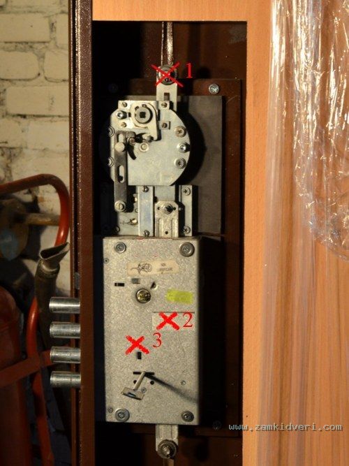

  6. #46
    1,800
    Как Вариант делаем три отверстия.
    1. - открываем верхнюю тягу
    2. - отключаем блокировку между замком и блокиратором
    3. - высверливаем сам замок.
    Не судите строго, рассуждаю по фотографии.

    судя по всему, если дверь практически не защищена,то просверлить и сбить тяги проще минут 10-15 при должной подготовке

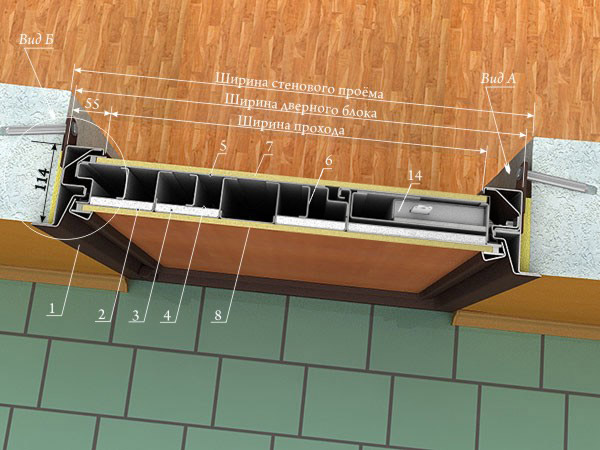

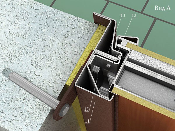

    ВЗЛОМОСТОЙКАЯ СТАЛЬНАЯ ДВЕРЬ Н-10M
    Конструкция полотна защищена патентом на Полезную модель № 42057, приоритет от 19 июля 2004 года, конструкция коробки защищена патентом на Полезную модель № 77628, приоритет от 19 мая 2008 года. Металлические двери модели Н-10М сертифицированы на соответствие требованиям ГОСТ Р 51224-98, ГОСТ Р 51072-05 для второго класса устойчивости к взлому.
    Полотно1 состоит из защитных панелей2 (далее сайдинги), которые изготовлены из стали 08ПС толщиной 2 мм. Во всех сайдингах по всей вертикали расположены защитные вставки3 из ЦСП толщиной 10 мм, подкрепленные опорными листами4 из стали 08ПС толщиной 1 мм. Внутренний зашивочный лист5 полотна изготовлен из стали 08ПС толщиной 2 мм. Внутри полотна, между опорным листом и внутренним зашивочным листом, расположены дополнительные П-образные ребра жесткости6 из 2-х мм стали 08ПС. Все полости в полотне заполнены минеральной ватой. На полотно двери устанавливаются декоративные панели7 и 8 из МДФ толщиной 8 мм, причем наружная панель8 приклеивается к каркасу полотна эпоксидным клеем. Все металлические детали полотна соединены между собой полуавтоматической сваркой в среде защитного газа. С петлевой стороны на полотне имеется выступ9, который при закрывании двери входит в паз10 в дверной коробке, при этом образуя противовзломный лабиринт.
    Коробка11 двери состоит из деталей, изготовленных из стали 08ПС толщиной 2 мм. Детали соединены между собой контактной сваркой и полуавтоматической сваркой в среде защитного газа. Замковая стойка, как и петлевая стойка, имеет паз15, который предназначен для захода ригелей запорных механизмов. Для регулировки прихлопа полотна в пазу замковой стойки установлена регулировочная планка12 из нержавеющей стали. Также в замковой стойке расположена полоса13 толщиной 4 мм. из нержавеющей стали, служащей дополнительной защитой ригелей замков и ребром жесткости, исключающим отжим дверной коробки.
    Система запирания включает в себя верхний замок Kerberos 111.21. 308 /5/1, установленный в отсек, нижний замок Сisa 57.66514. Установлены вертикальные привода, подключенные к верхнему замку. Над замками установлен девиатор FUARO, работающий от замка Kerberos 111.21. 308 /5/1. Замки защищены бронепластинами. По желанию заказчика вместо замка CISA можно установить другой замок, аналогичный по секретности, количеству точек запирания и способу установки.
    К дверному полотну по периметру приклеен непрерывный контур уплотнителя16.
    Дверь металлическая взломостойкая Н-10M выпускается только наружного открывания, в одностворчатом исполнении.
    В базовом варианте дверь окрашена порошковой полимерной краской и укомплектована: осевыми петлями «НЕМАН», задвижкой, уплотнительным элементом по периметру полотна с наружной стороны, а также одной планкой для регулировки полотна.
    Масса двери Н-10М с установочными размерами 2100х950, укомплектованной вышеперечисленными замками, с установленными двумя кашированными панелями толщиной 8 мм - 200±5 кг.
    Это описание двери с сайта компании НЕМАН.
