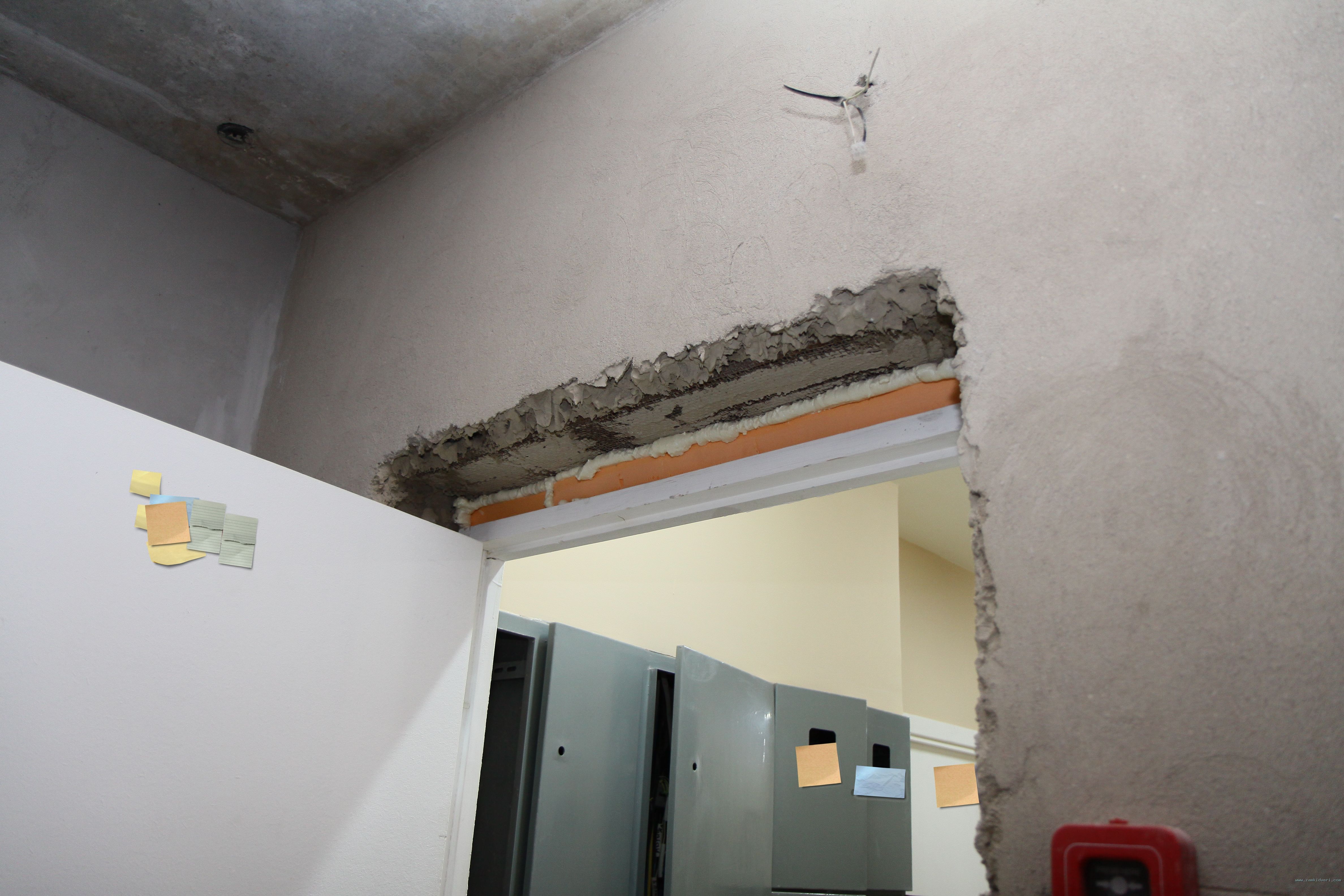

    Есть новостройка, монолит-кирпич., ближайшее Подмосковье Дверь входная – картонно-деревянная (дом элитный значится). Возле входной двери – щиток электрический на 4 квартиры ( это вообще меня огорчило сильно).
    До сих пор не определился с фирмой производителем дверей, это раз. Два, набор соответствующих замков. В третьих, планируется установка датчика открытия двери ( в плане умного дома на будущее) – геркон в приличном исполнении. Пожелания еще конечно – это замок электромеханический . Много рассуждал над БУЛЬДОГОМ.
    Возможно встроить низ/верх электромагнитные замки. Планируется организовать автономную сигнализацию, по радиобрелку (это хотелка такая).
