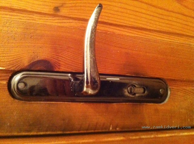

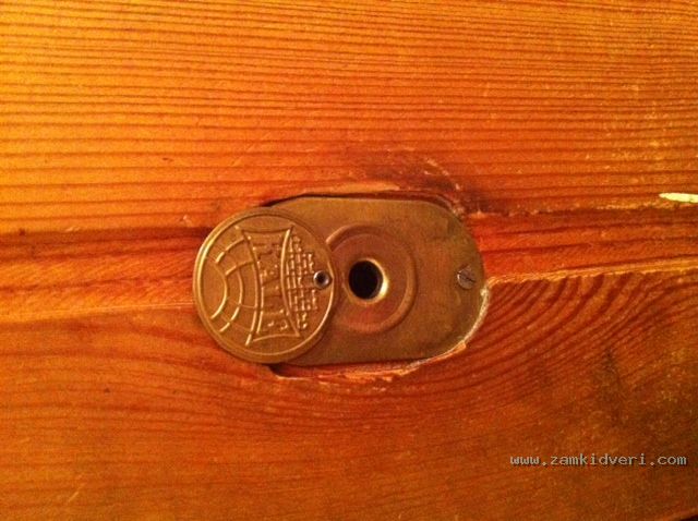

    kewgarden
    Добрый день, уважаемые форумчане!
    Большое спасибо за рекомендации. Хочу прикрепить фото замков, которые у меня стоят сейчас. Вы, наверно, посмеетесь, т.к. даже я понимаю, что они морально устаревшие.

    1,197
    У вас все еще хуже, чем я думал. Верхний замок с ключом "крест" открыть можно даже крестовой отверткой. Нижний цилиндр , т.к. он не защищен и совсем простецкий - за несколько секунд. Считайте, что у вас дверь не закрывается.
