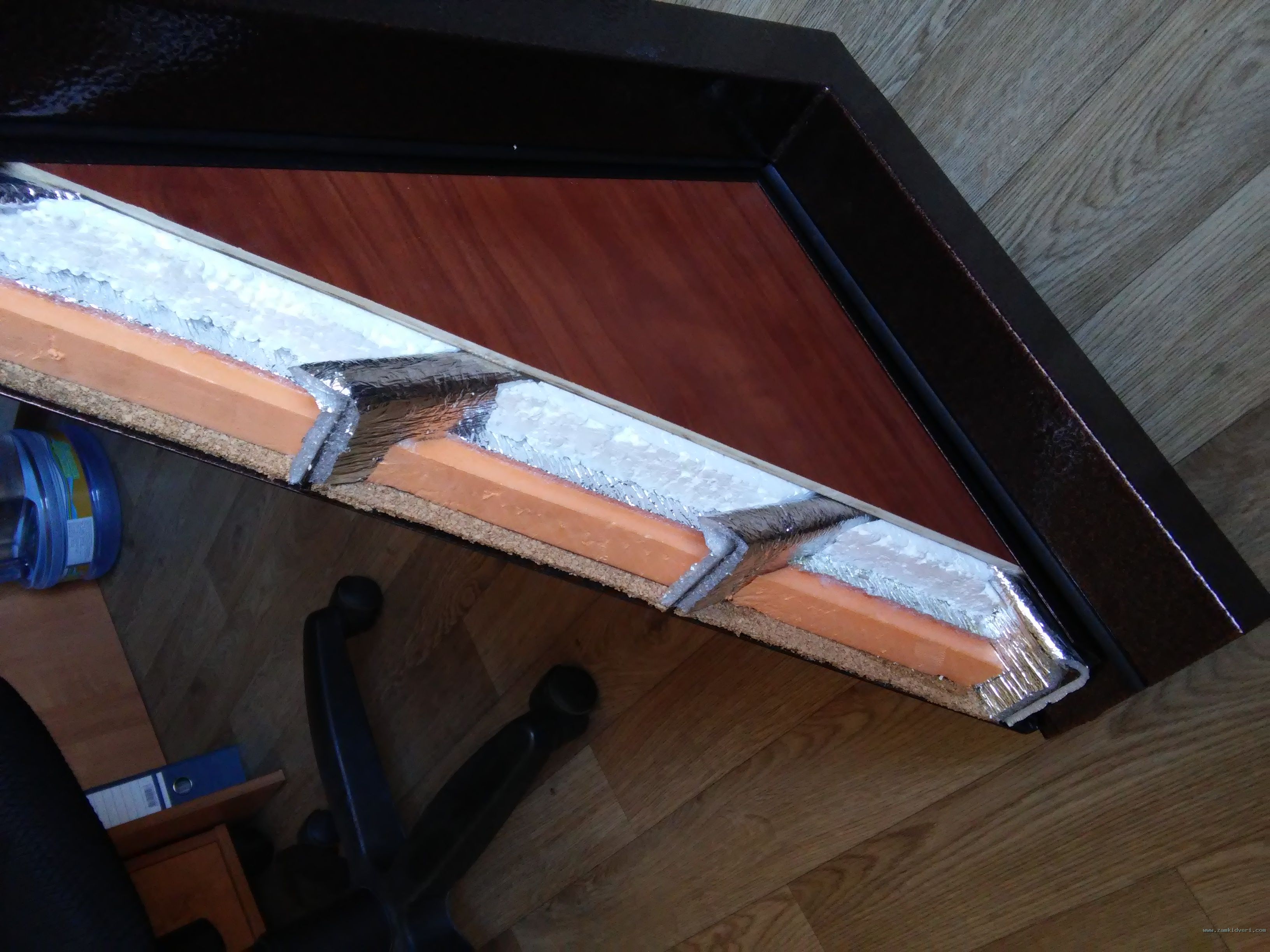

  20. #40
    Евгений Рубан
    Вот так примерно выглядит дверь с хорошей шумоизоляцией в разрезе
