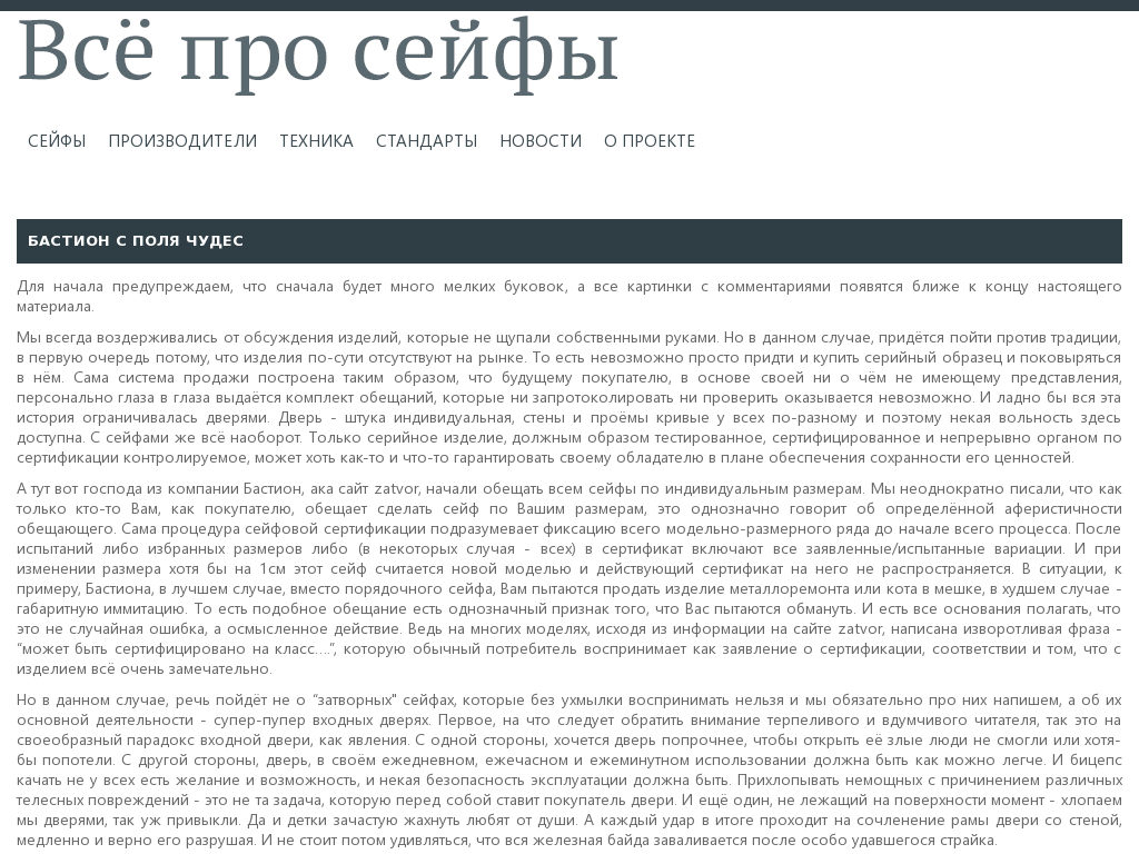

    Опытное мастерски изображает из себя порядочных, будучи уверенными, что в их мухлеже никто не разбирается, Но..... Принесёте протокол, расскажем, где накрутили.
    Статья должна скоро появиться с наглядной демонстрацией где и как они в договорняке участвуют.
    А это материал наш, написан исключительно для того, чтобы показать, как и чем Бастион народ дурит. Дело в том, что не то, что по сейфовому ГОСТу двери создать нельзя, они есть и серийно выпускаются, они такие просто не нужны и жить с ними невозможно. А подобные Бастиону и этим, с которых тема началась, Вискосов..., просто обманывают потребителей.
    Следовало бы вообще пояснить, что история с "защитными дверями" по сейфовым нормативам в основе своей мутная. Наш талантливый ЦБ, не фига не разбираясь в индустрии, много лет назад потребовал от банков и обменников такие двери. Всё, что производилось и вообще могло пройти испытания, конструктивно устроено так, что изнутри запереться нельзя. А банкам надо. У нормальных в хранилище заходишь, дверь остаётся открытой, а закрываешь за собой решётку. Нашим же надо и дверь, войдя за собой затворить. Сейфовые замки в принципе не позволяют ни вынуть ключ в состоянии "открыто", ни запираться с другой стороны. Поэтому ЦБ заказал отдельный ГОСТ, в котором на двери стало можно ставить вместо сейфовых замков квартирные. В итоге сначала начали в нормальный сейфовый ригельный механизм вкрячивать квартирные замочки, а затем уже все заменили нормальную ригельную систему на квартирную с сопливыми ригелями и жестяными девиаторами.
    Вы просто не представляете себе, как выглядят и устроены двери, сертифицируемые именно по сейфовым нормативам. Это совершенно другие изделия, не имеющие ничего общего с тем, что вискасы, бастионы и прочие впаривают народу. Ладно бы они банки дурили, их не жалко. А тут простые люди страдают.
