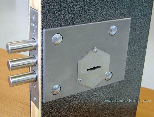

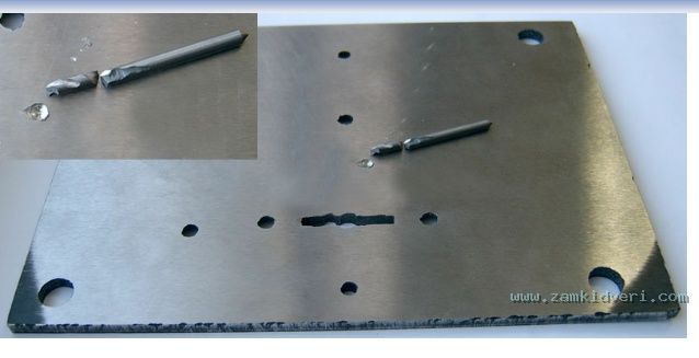

    Как вариант использование бронепластин и монтажных пластин, это увеличит шансы и позволяет увеличить уровень безопасности двериIMG_20131202_003819.JPGIMG_20131202_003852.JPG это может прилично сэкономить
  17. #17
