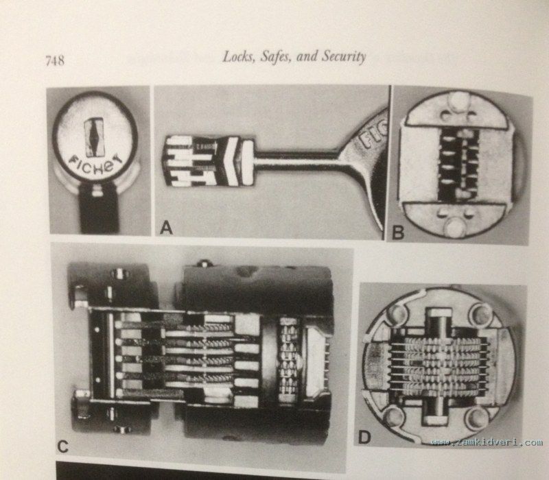

    Возьмите книгу, которая у Вас должна быть настольной - Тобиаса. на стр.748 и 749 второго издания найдёте всё про эти замки. "PUMP LOCK" - поршневой замок. Там же увидите, что ваши рассуждения про "удалённость" не вполне корректны, равно как и "классификация". Да и гугл находит порядка 29000 ссылок на эту дверь. Не говоря о том, что они в отечественной эксплуатации имеются.
  9. #69
    1,800
    Сложно с Вами общаться. Вы пишите "Forges", а на странице 748: изображен французский замок "Fichet". Одна буква совпадает
    Pump lock - торцевые замки или помповые. Ну хорошо, Вы их по какой-то причине называете "поршневые". И все с претензиями.
    Было еще видео с бампинг ом.
    Правда эти способы взлома к замку "Fichet" не применимы.

    Мы, "сейфовые", в дверях - любители. Вы, профи, должны ЗНАТЬ. Замок Fichet 787, что в книжке, произошедший от "Монополя", много куда ставился. Даже итальянцы уровня Dierre закупали. На него даже декодер есть. В теории, да и на ютубе. На практике даже на родине производителя глаза круглые делают.
    А речь шла о двери семейства Forges, которая является идеально сбалансированным решением (с замком 787, новые чудеса с 3-D ключами дырку в карманах проделывают). Равно как и их же Veritbar с производными. По превышающему десятилетие опыту эксплуатации в Москве - рядом ничего не стояло.
