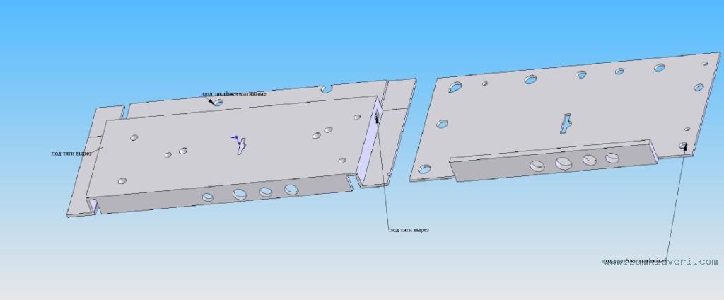

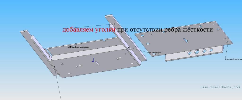

    на заклёпки крепят уголки, которые обрамляют внутреннюю панель.
    переворачивать дверь некорректно в подавляющем большинстве случаев, правда в Латвии вроде были наработки. а так можно посмотреть для примера на дверь внутреннего открывания KV,
    поставить замок самостоятельно, вот пример
    монтажные пластины и замок
    если подготовить всё, то можно за выходные поставить..
    понятно .что дрель нужна, напильник, болты, заклёпки..

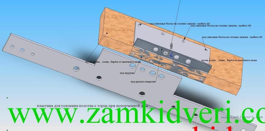

    если самостоятельно будет желание установить замок в кустарных условиях, то можно к примеру поступить и так:
    Вложение 23609Вложение 23610Вложение 23611
    ага..понятно..спасибо...
    но в данном случае это всё "снаружи"(как накладные замки) ставится как японимаю?? то есть портим внешний вид.. аля замена испорченных...
    на счёт применения доски-реально эффективно? удивлен...

    эти пластины(крепежные для замков..на картинках) продаются готовые или только самостоятельно делать?? гнуть в 2х изменениях в условиях гаража-не айс.. толщина стали какая примерно д.б.?

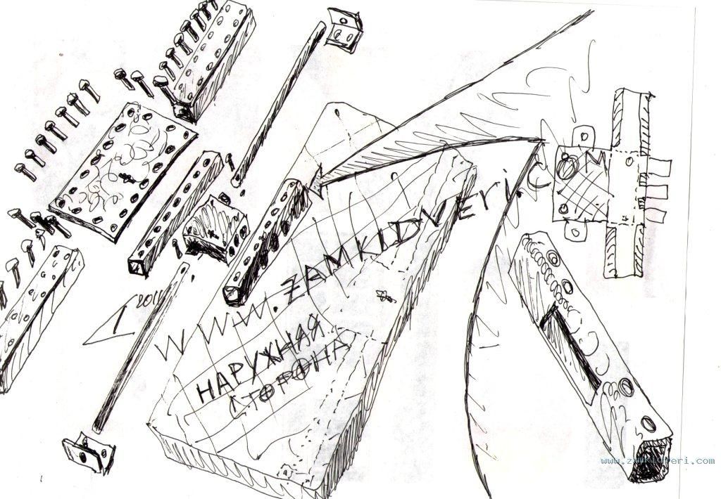

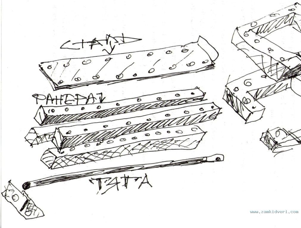

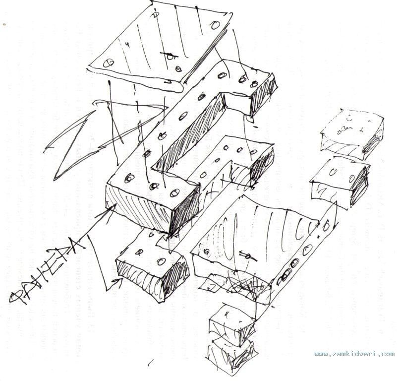

    Если дверь внутреннего открывания сделана правильно, то стальной лист всегда снаружи, тогда можно ставить замки врезного исполнения, в случае перевернутой двери, тут несколько сложнее, хотя выход есть всегда, в ближайший часок подкину схему доступного крепежа, детально ...
    Про доску и ее применение, если это твердая листченеая порода, то как один из вариантов, можно применить фанеру потолще, схему подкину скоро, тут главное грамотно головки болтов снаружи спрятать и зашпаклевать... В общем, есть решение
  11. #11
    Да и зачастую применяя металлопрокат, -уголки, швеллеры и стальные листы, Комбинируя их, применяя даже болты и гайки, даже без сварки, можно получить отличную конструкцию, главное -кропотливо все подогнать....замаскировать следы своей работы декоративной отделкой..

    такого рода схемы, реализованные на практике не требуют особых навыков, всё можно на коленке собрать и без верстака, инструмент - болгарка, дрель.. болты.. только аккуратность
  14. #14
    по большому счёту на металлический лист накладывается собранный карман, главное - соединить карман с замком с ближайшими рёбрами жёсткости
