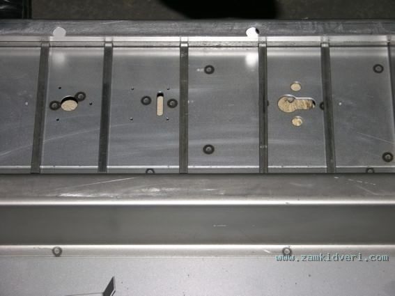

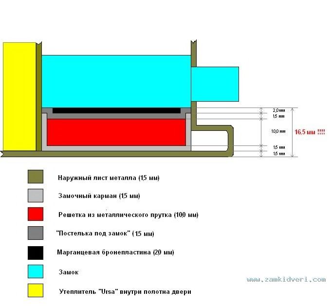

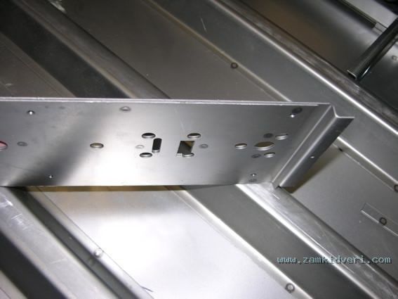

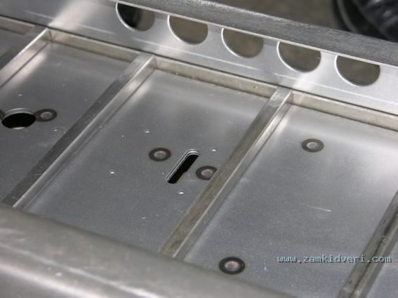

    Бронепакет
    В металлических дверях «Гардиан» серии ДС активно применяются бронепакеты. Бронепакет- набор защитных опций для двери, обеспечивающий комплексную защиту от наиболее распространенных способов взлома.
    В зависимости от модели двери и применяемого замка, бронепакет может включать в себя:
    • Усиление замочной зоны, дополнительными 2-мя листами металла с координатной вырубкой под ключивину замков,
    • Решетку из 1-см стальных прутков для защиты от вспарывания, в том числе килечным ножем,
    • Бронепластину на сувальдный замок ,
    • Усиление рамы дополнительным профилем,
    • Броненакладку для цилиндр овых замков.
    Цитата Сообщение от Wittttt Посмотреть сообщение
    Бронепакет от Гардиан обойдется в 1900 руб. Предположительно это будет накладка (бронепластина) на сувальную часть Кербероса и накладка на личинку цилиндрового замка.
    Судя по описанию: это не бронепластина (хотя и есть это слово в описании), а усиление места крепления замка. Основная цель: это защита от силовых способов взлома: килечный нож, лом и т.д.
    Т.е. Это не замена защит замка Керберос, а дополнение в конструкции двери!
    Я бы выбрал + замок Керберос
