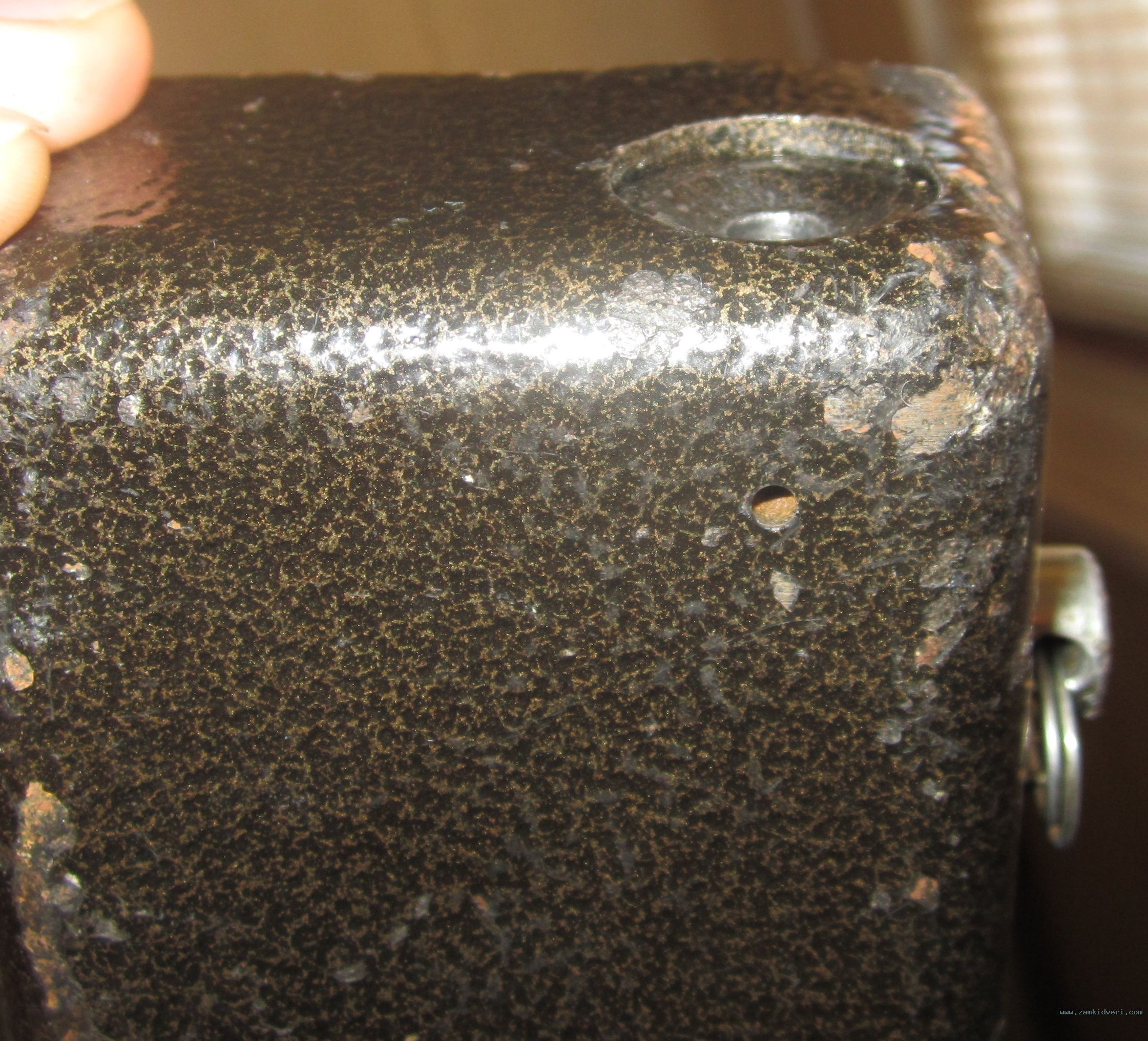

    У меня на гараже весит чугунный навесной замок. Сегодня утром обнаружил просверленное отверстие рядом с личинкой.
    Было ли оно всегда или замок пытались взломать?
    Почитал в интернете, но про такой способ взлома ничего не нашел, может это все таки "технологическое отверстие" и я не обращал раньше на него внимание...
    Изображения
    вроде отверстие новое, судя по цвету и сколам на лакокрасочном покрытиикромки

    Что то не похоже на технологическое отверстие, на аналогичных замках его нет:
    Думаю Вам лучше спросить у производителя.
    Возможно пытались высверлить блокировку у замка.
    В любом случае, данный замок, не лучшее решение по взломостойкости

    Я разобрался, это оказалось действительно технологическое отверстие. Их на самом деле два и находятся они под краской - у меня падал замок и видимо краска отколупнулась в этом месте и открылось это отверстие. В этих отверстиях находятся шплинты, которые держат личинку с замком. А разобраться в этом мне помог 1 саморез, 1 гвоздодер и 20 секунд времени - и личинка у меня в руках.
    P.S. "Мощный" этот замок только с виду.

    Странный замок, в чем тогда его смысл. 20 секунд защиты ?

    не продумана защита от быстрого взлома

    Более того, замки с корпусом из чугунины, раскалываются ударом молотка по корпусу на раз. Я сам это проделывал не раз.
