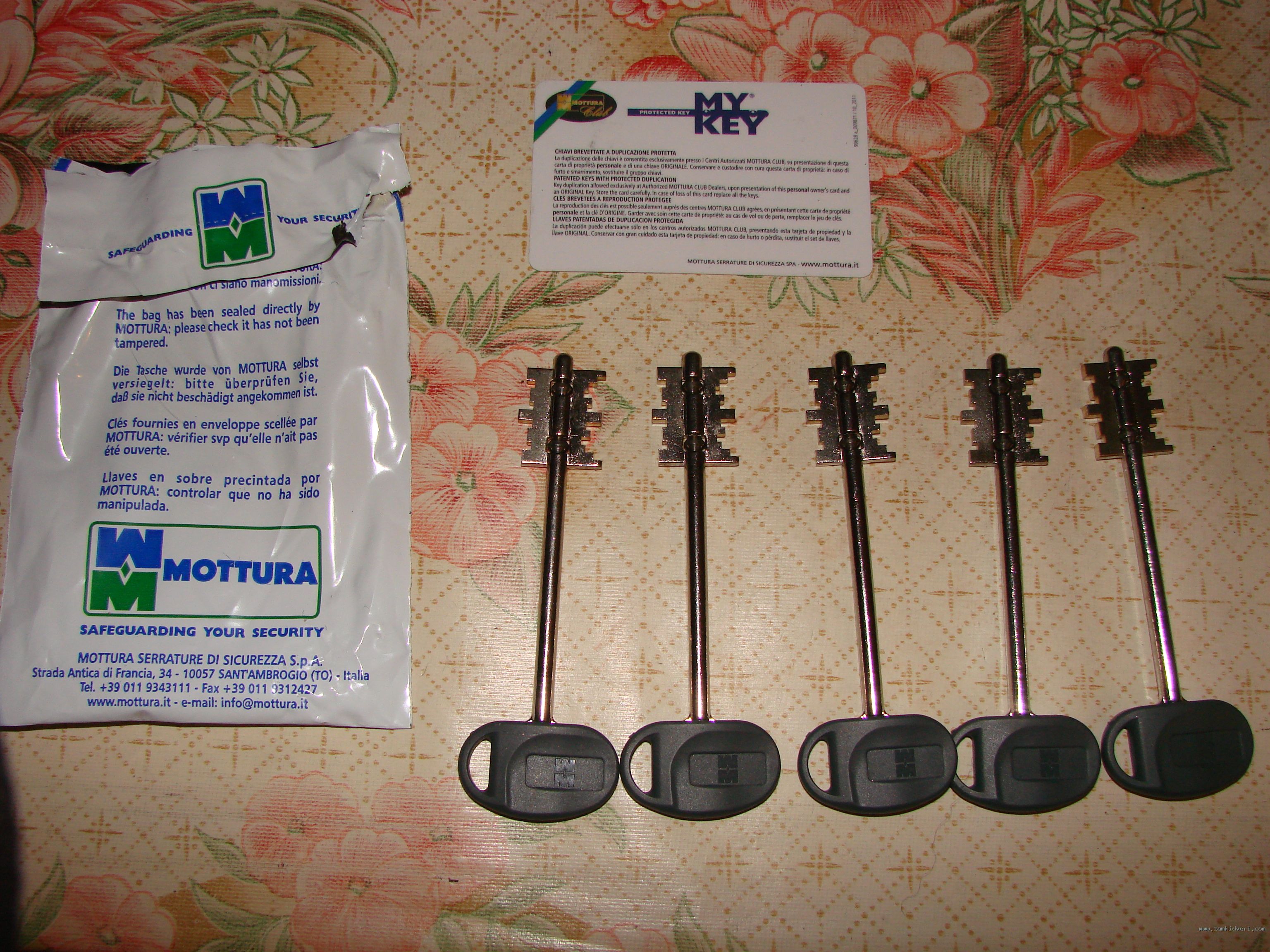

    Вскрыл пакет с ключами моттуры.
    Внутри карточка "мотура клуб" с кодом ключей на оборотной стороне.
    5 ключей с такими же шариками в стержне, как и на том желтом ключе. На каждом ключе на стержне гравировка с тем же номером, что и на карточке. На желтом ключе только первые символы из этого кода. Понял, что желтый ключ - монтажный. И видимо после установки надо уже любым из 5 ключей покрутить, чтоб монтажный уже не работал. Инструкции еще не читал. Надо прочесть.
    Шарики в ключах прикольные. "Гуляют" в стержне с довольно большой амплитудой (мм 2), видимо защитную функцию несут.
    На карточке, кстати, часть типографского кода говорит о том, что ее напечатали в октябре 2011 года. Почти 4 года шел замок мотура с Италии к своему потребителю (-:
    Видимо большие складские запасы у мотуры или у гардиана. Или у обоих вместе.

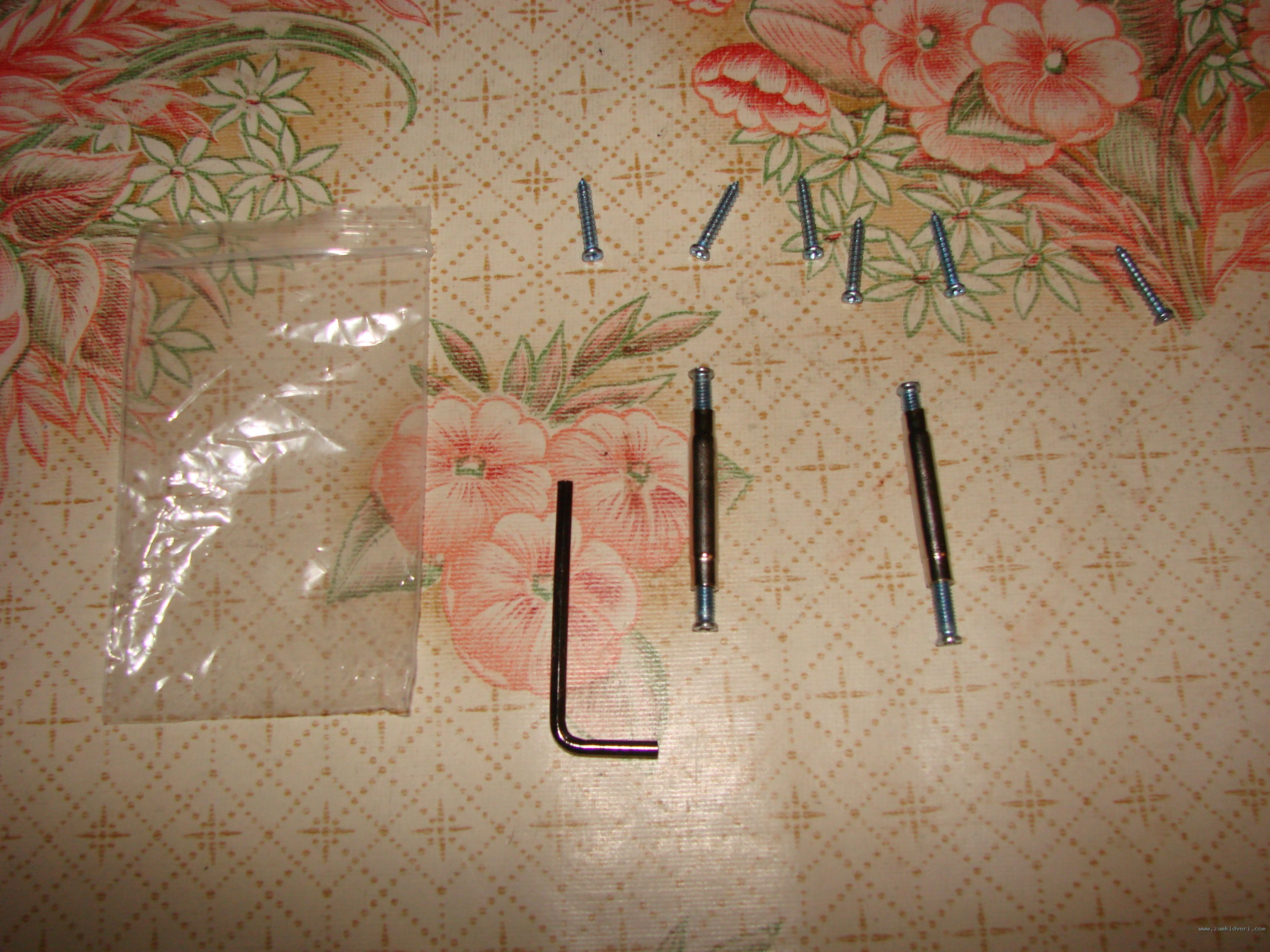

    В пакете из позиции 7 первоначального списка есть 6 шурупов, 2 стяжки в сборе и тот самый ключ шестигранник для установки ручек.
    Пока непонятно почему шурупов 6, если в каждой ручке по 5 отверстий. И зачем стяжки?

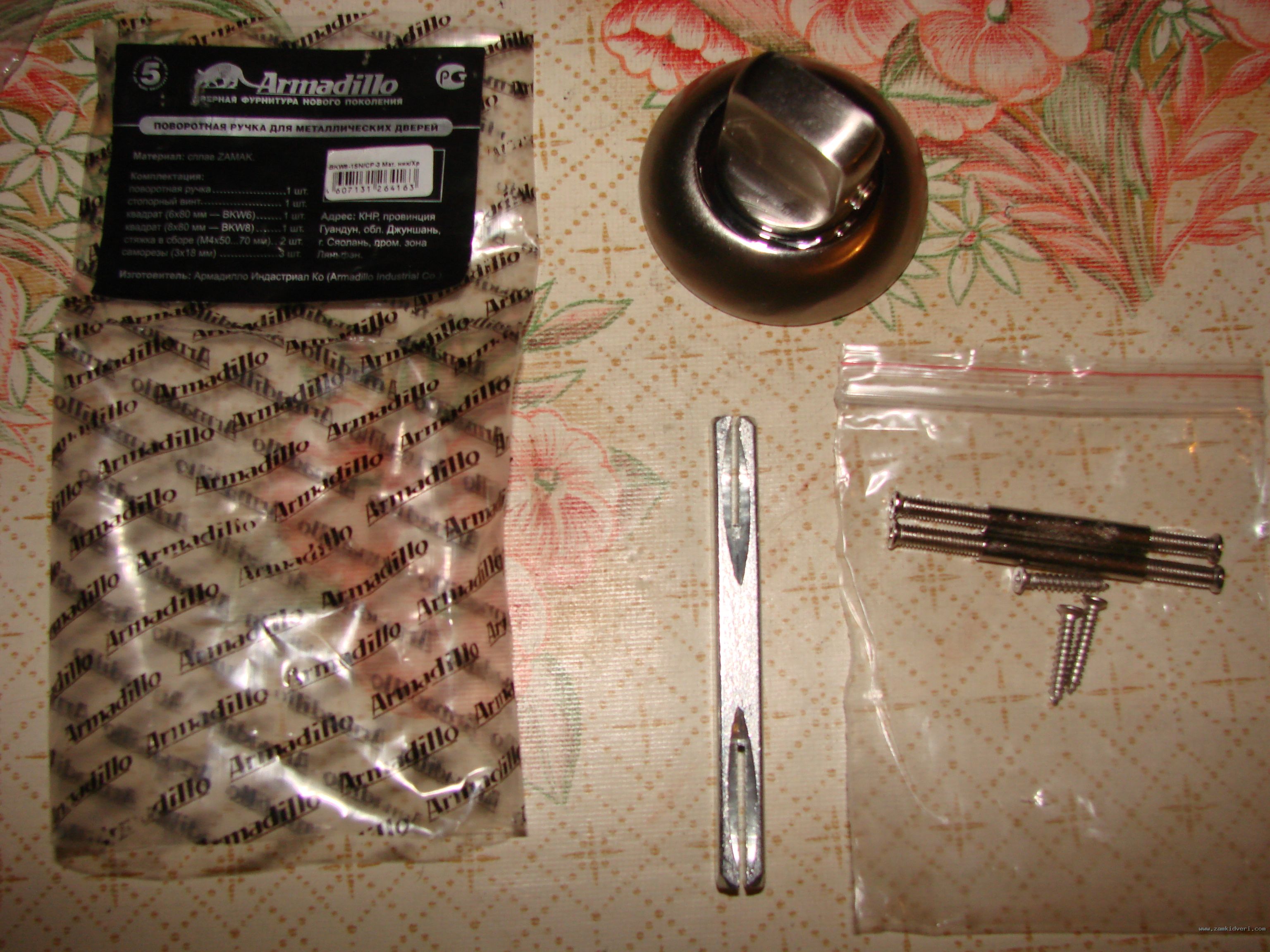

    Вскрыл пакет из позиции 8. Вертушок, квадрат, на который она одевается, ипакетик с двумя стяжками и 3 шурупами.
    В самом вертушке 5 одинаковых отверстий, в любое из которых входит как шуруп, так и стяжка. С ручками наверно также - часть шурупами, часть стяжки идут.

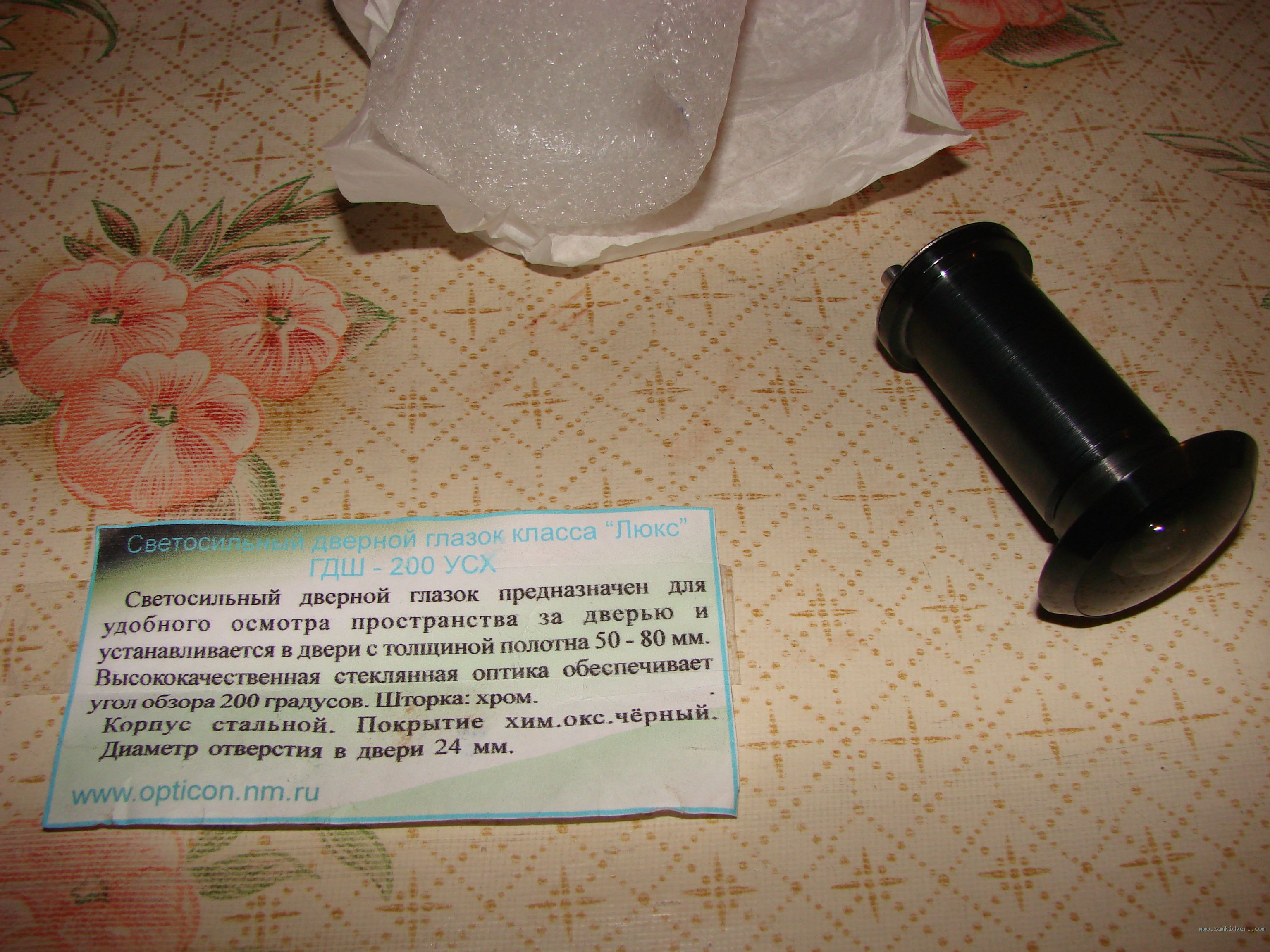

    Распечатал глазок. Состоит из 2 частей, которые вставляются с разных сторон двери и вкручиваются друг в друга.DSC07670.JPG

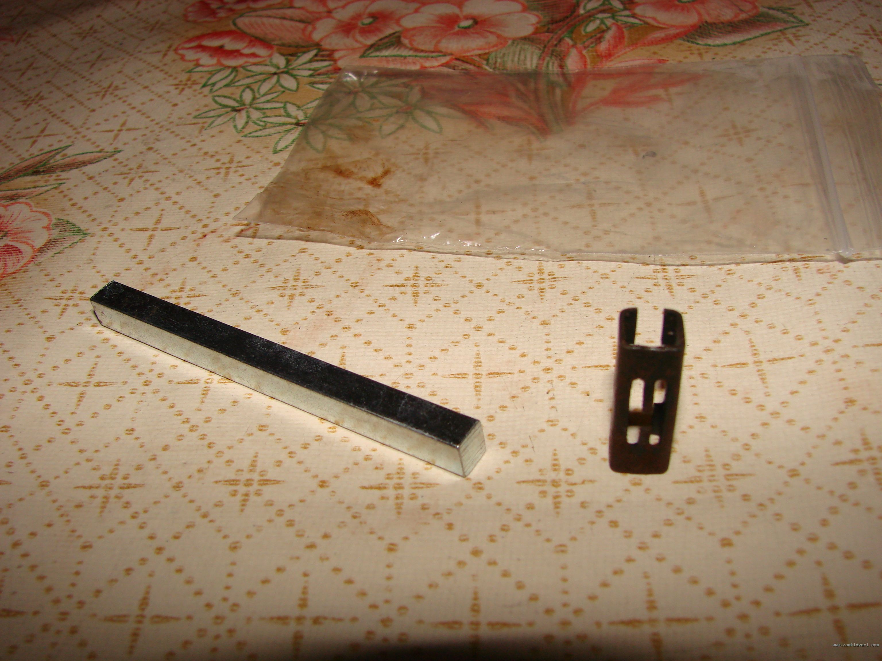

    И позиция 10. Квадрат меньшего сечения, чем для ручек и вертушка. Плюс железная направляющая для квадрата (см 1,5), в которой есть прорези. Зачем нужна, непонятно, вроде для ручек и вертушка уже есть. Кто что думает?DSC07671.JPG

    И позиция 10. Квадрат меньшего сечения, чем для ручек и вертушка. Плюс железная направляющая для квадрата (см 1,5), в которой есть прорези. Зачем нужна, непонятно, вроде для ручек и вертушка уже есть. Кто что думает?Вложение 36162
    Квадрат меньшего сечения (6*6) " идёт" в корпус задвижки, железная направляющая для квадрата , как Вы её назвали, надевается на другой конец т. е. Утолщается до 8*8мм. И на неё насаживается вертушка для задвижки.
    Все стяжки в топку!
    И осторожнее с перекодировкой, читайте инструкцию!

    Распечатал глазок. Состоит из 2 частей, которые вставляются с разных сторон двери и вкручиваются друг в друга.Вложение 36161
    Глазок лучше с защитой от вывинчивания снаружи, пластик корпуса - зло
  16. #76
    Дмитрий У
    Спасибо буду знать. Правда я не знаю, как выглядит с защитой. У этого внутри есть насечки за которые затягивают, снаружи все гладко, зацепок нет.

    Хоть так. Главное усложнить процесс уничтожения глаза, в ряде случаев это путь ко взлому замка или прочих противоправных действий, в т.ч. порче имущества общественно опасными способами
