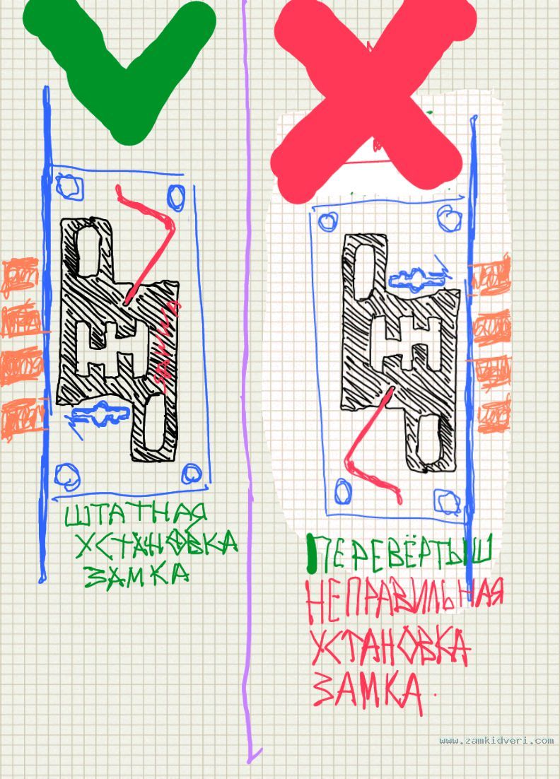

  17. #17
    Перевёртыш - термин народного происхождения, означающий неправильную установку замка, не предусмотренную производителем, это относится преимущественно к сувальдным замкам, при такой установке сувальды оказываются ниже ключа, а пружины выше, это может привести в случае слабых или ломких пружин к непредвиденному опусканию сувальды и последующей невозможности контакта с бородкой ключа и выставления кода (рисунок)
    Последний раз редактировалось SAWWA; 14.09.2015 в 14:56.
    Я имел ввиду другое. Когда даже при правильной установке замка, при большом износе ключа или механизма замка или при затирании ригелелей, или попадании посторонних предметов между полотном двери и коробкой( например во время ремонта для защиты двери от пыли обвертывают дверь целлофаном ) ключ например делает полуоборот, а привод замка остается в прежнем положении.
    В таком положении ключ вынуть из замка или повернуть его не удается. Бывает ключ выходит из замка, но повернуть его в замке нельзя. Это тоже сладкий сахар аварийщика. Правда не на всех замках, но это другая тема.
