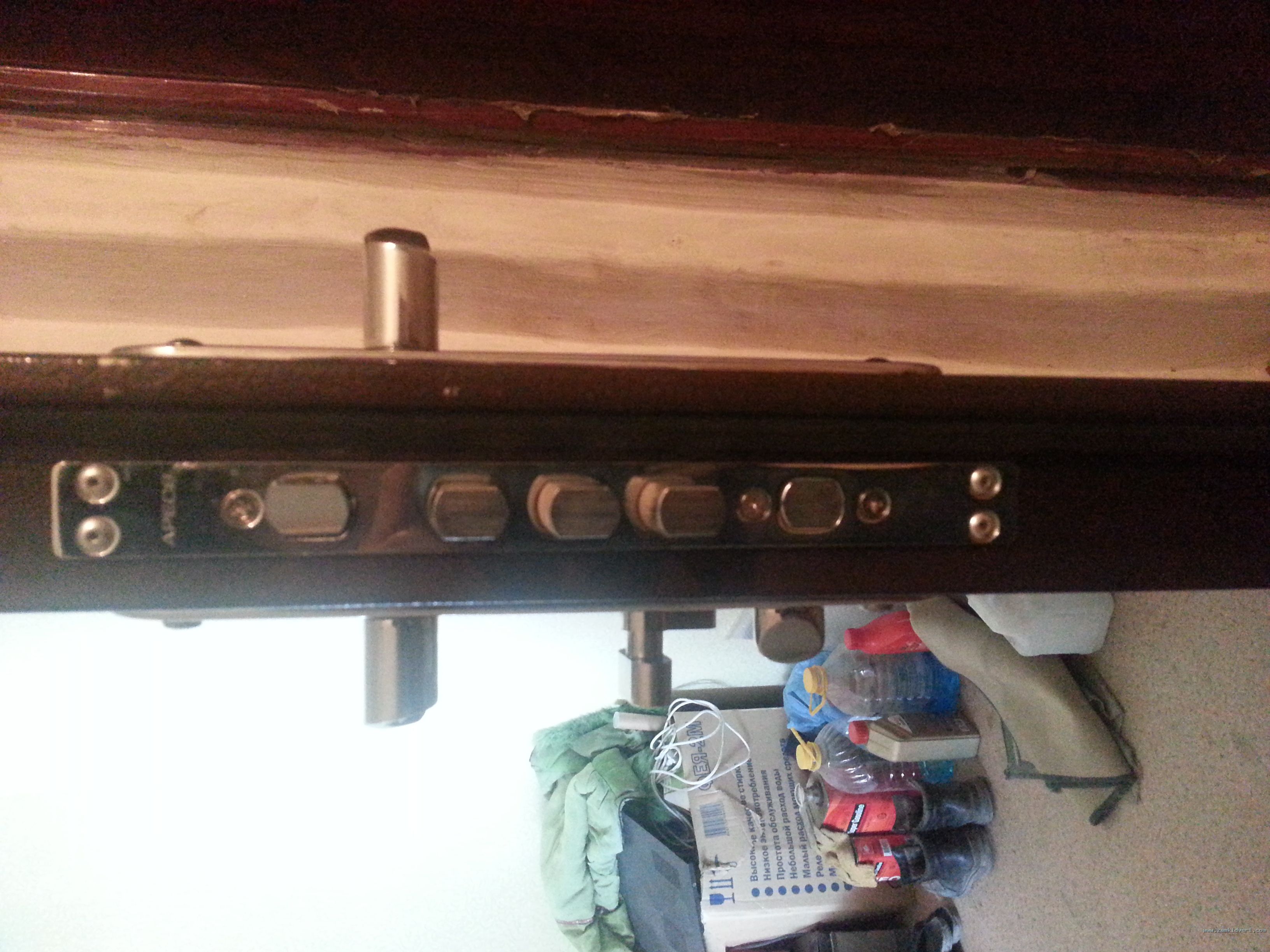

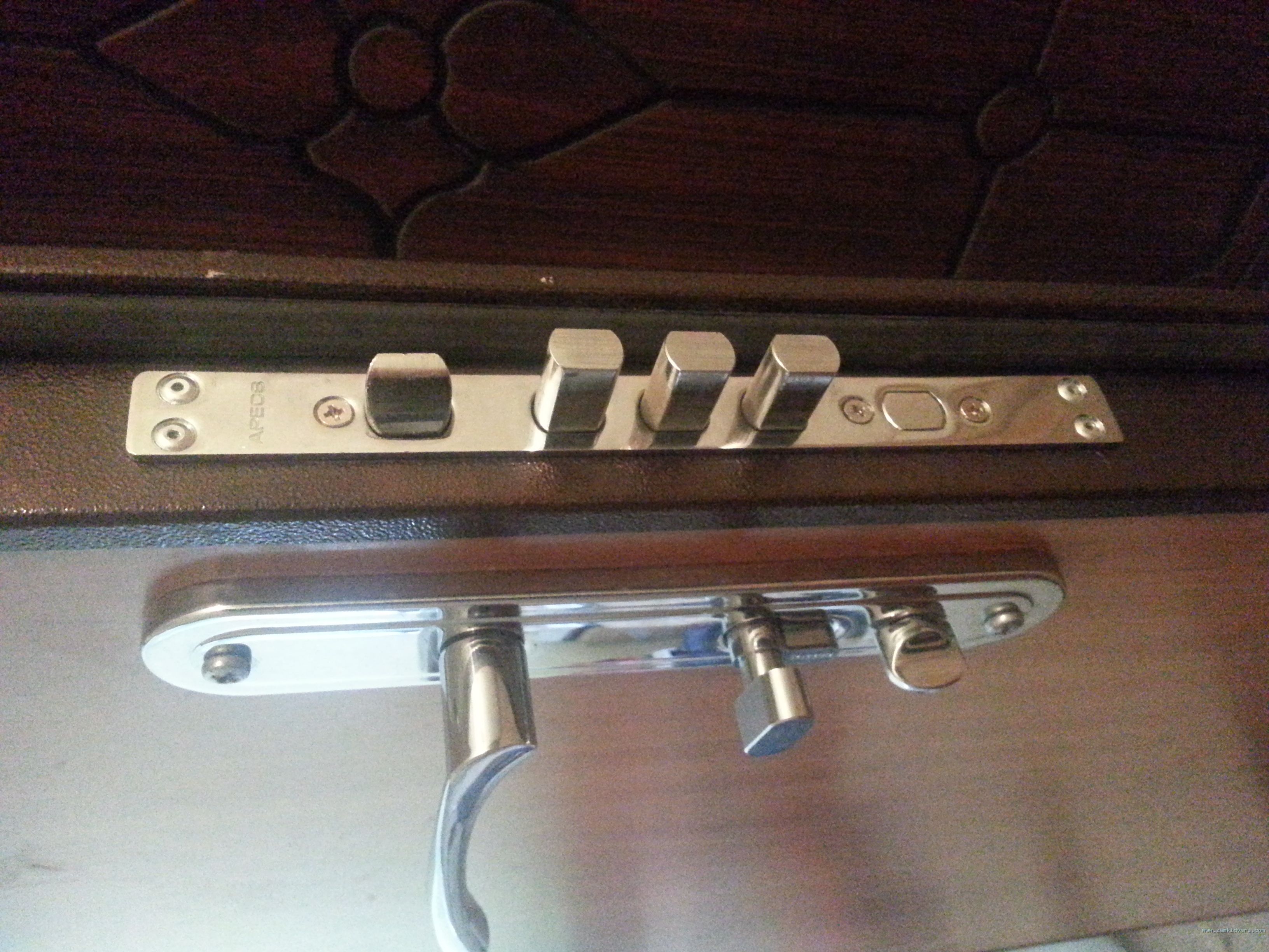

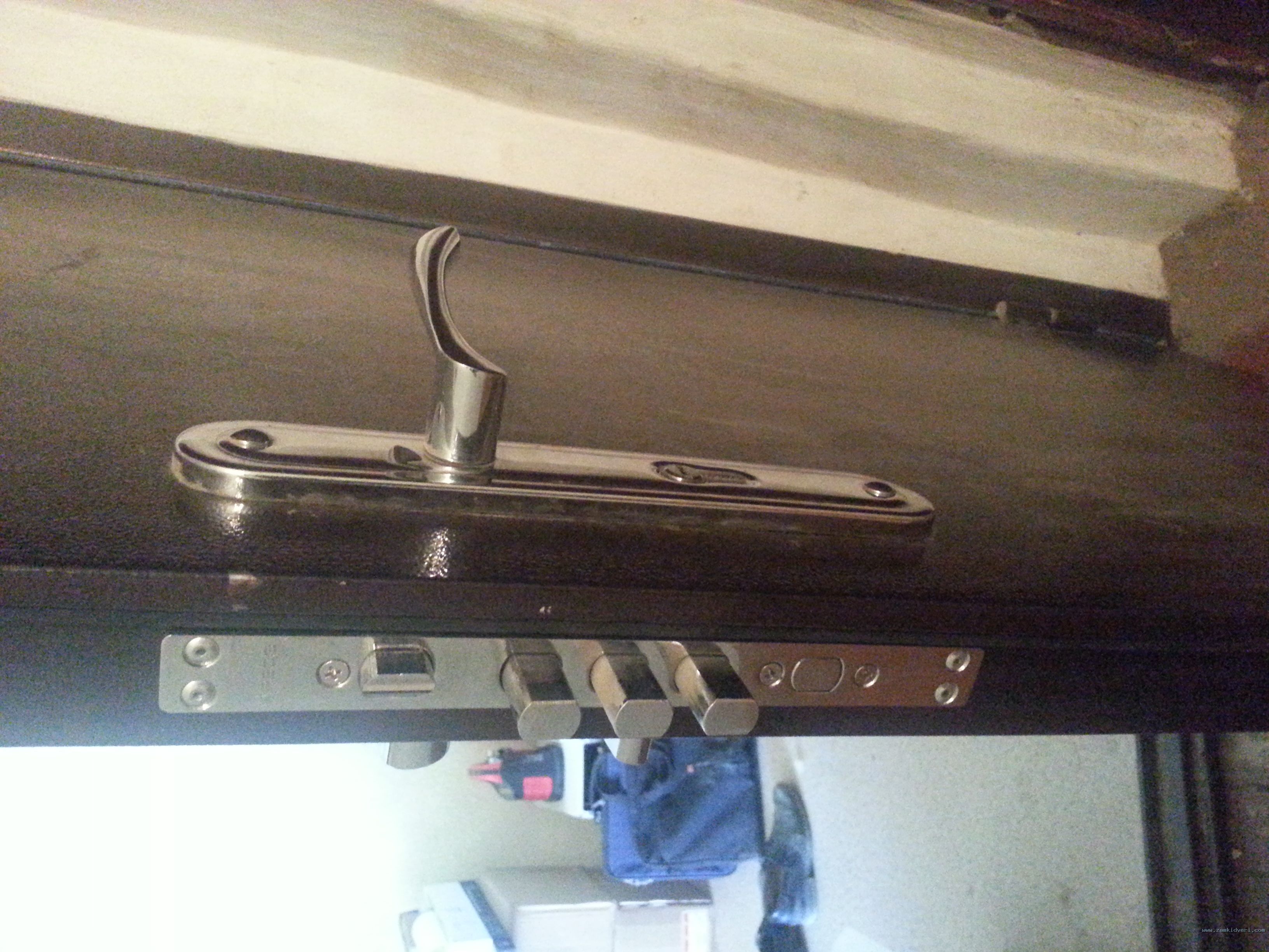

    можно фото ответной планки, выдвинутых ригелей замка?
    VecH
    Простите за задержку, не было возможности выложить ранее
    вот фотографии:
    20140518_171806.jpg 20140518_171731.jpg 20140518_171737.jpg 20140518_171744.jpg 20140518_171721.jpg
    только почему то форум их сам перевернул на бок

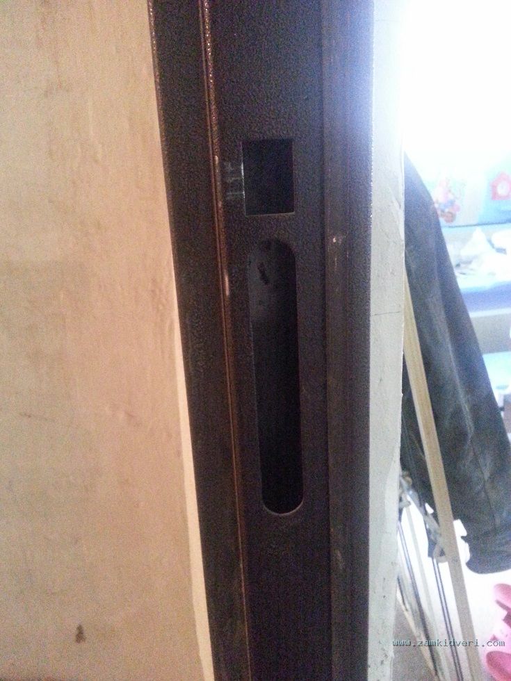

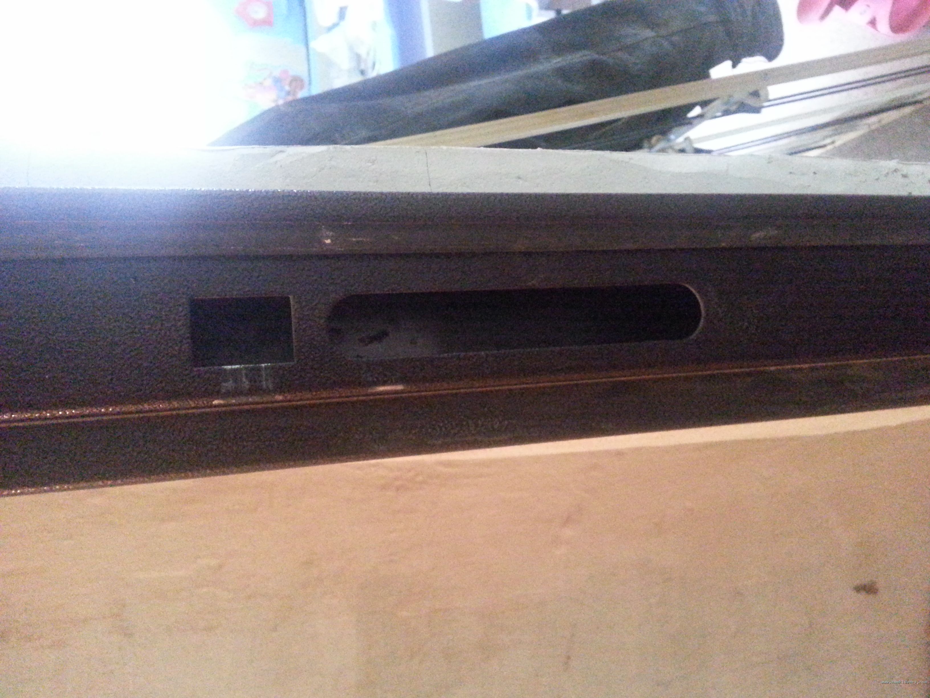

    Фото немного замыленные. Однако., вижу на ригелях следы, похожие на затирание о коробку
    VecH
    То есть? Они ими цепляются и не открываются из за этого с первого раза?
    Завтра постараюсь сделать фото покачественнее, я думал интересовала структура замка
    достаточно довольно небольшого затирания и замок будет открываться со сложностями, второй вариант - небольшая полломка в исполнительном механизме, инородное тело или обломок механизма, такое встречал
    Проще всего расточить напильником ответную планку со стороны открывания двери

    Блин, с этим переворачиванием фотографий не пойму с какой стороны растачивать
  13. #13
    Фото лучше развернуть как в реальной жизни
  14. #14
    VecH
    Вот так правильно
    где и чем точить?
  15. #15
    VecH
    Где растачивать ?
  16. #16

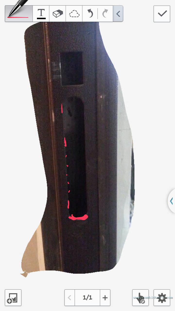

    Цитата Сообщение от VecH Посмотреть сообщение
    Где растачивать ?
    [ATTACH=CONFIG]
    3307[/ATTACH]
    Без фанатизма . Подточить в местах наиболее стёртой краски с коробки. По бокам просто не могу разобрать точно на фото. Ориентируемся на ход замка. Усилие открывания замка должно быть одинаковым в случае открытой и закрытой двери
