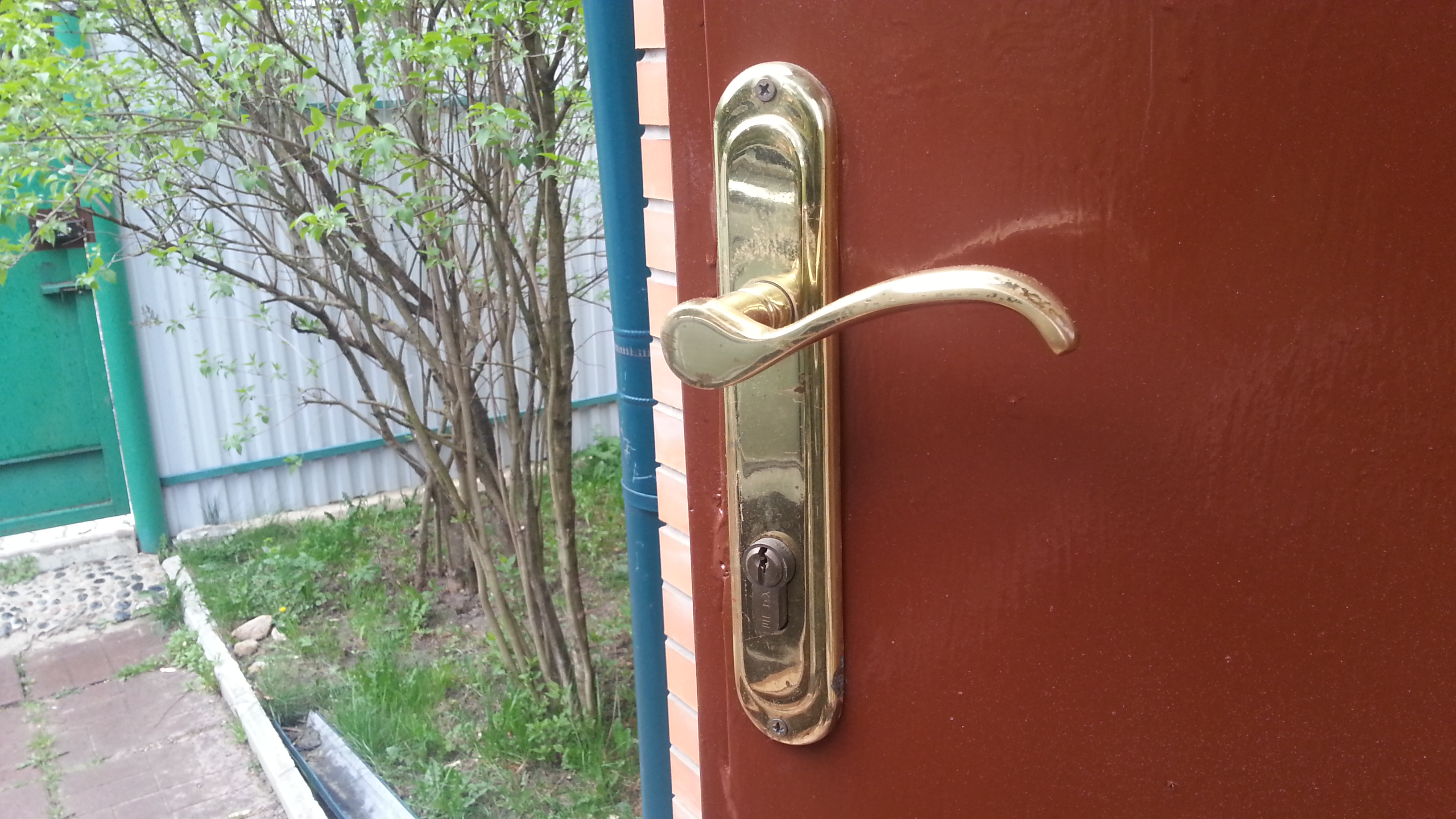

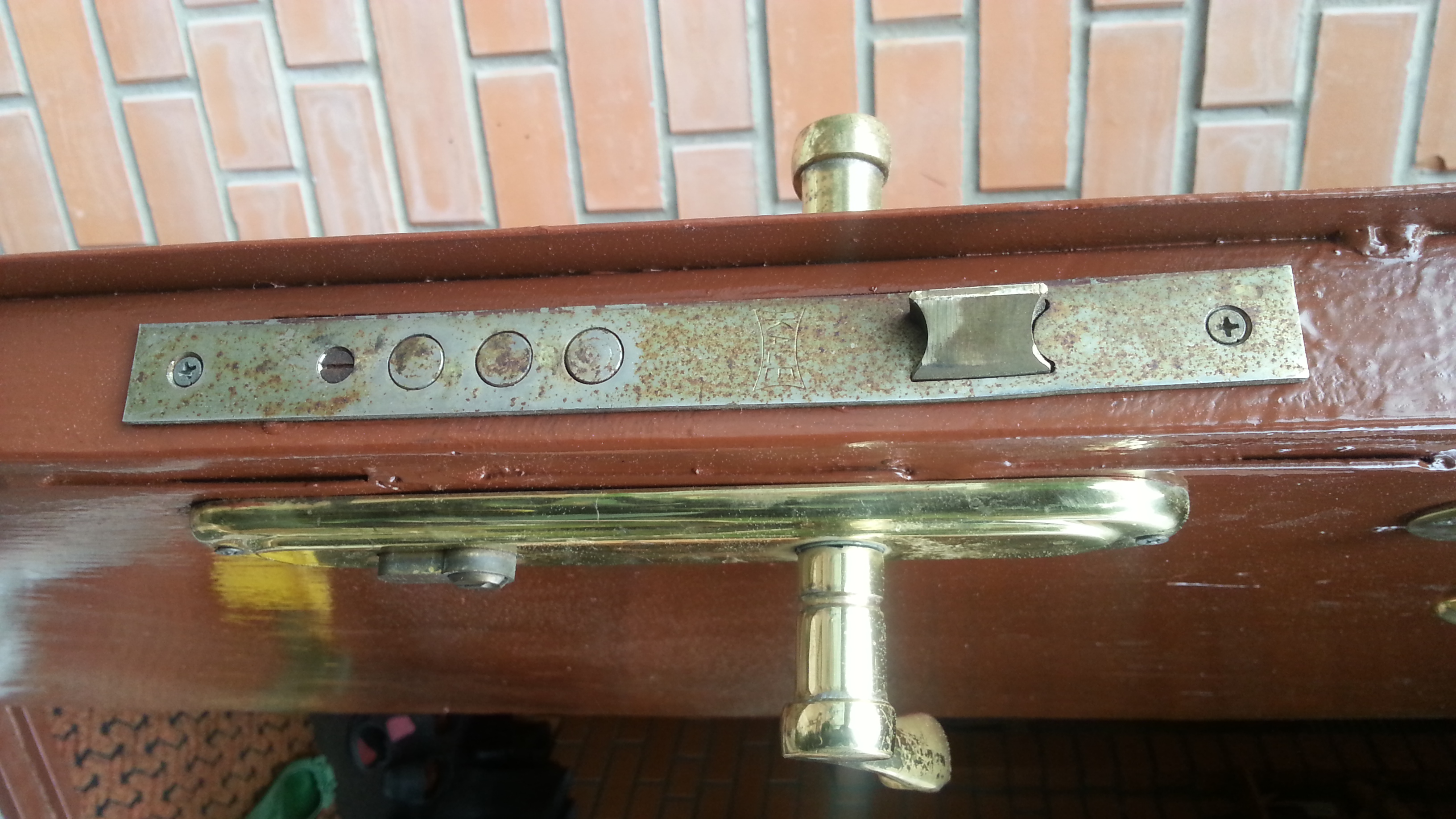

    Друзья, в загородном доме есть две стальные двери, вполне себе кустарные. На них понатыкано некоторое количество замков. Два из которых хотелось бы сменить.

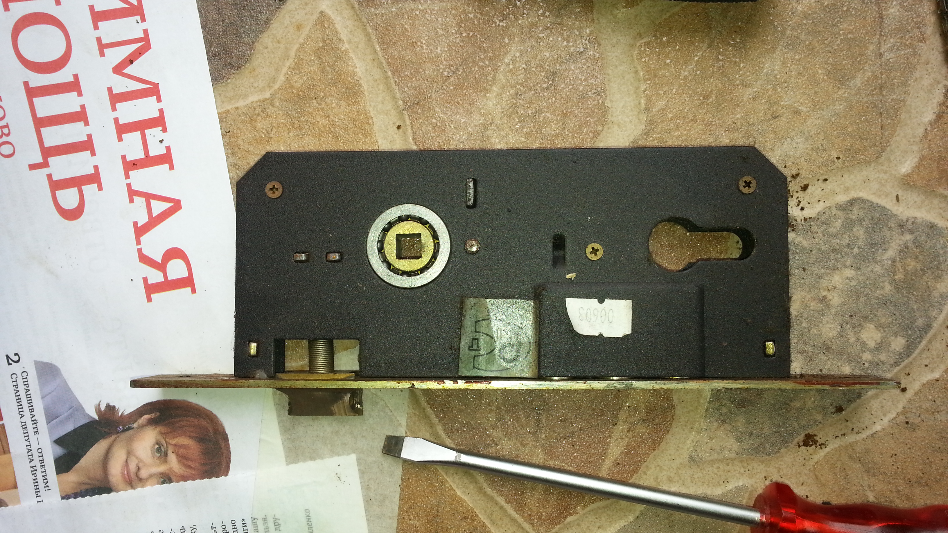

    1. Замок №1 Kale

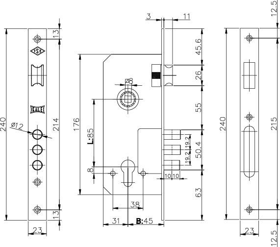

    Замок пока еще работает. Отпирается и запирается. Но, ручка пришла почти в полную негодность. И хочется заменить. Как мне кажется, сия модель данному чертежу:

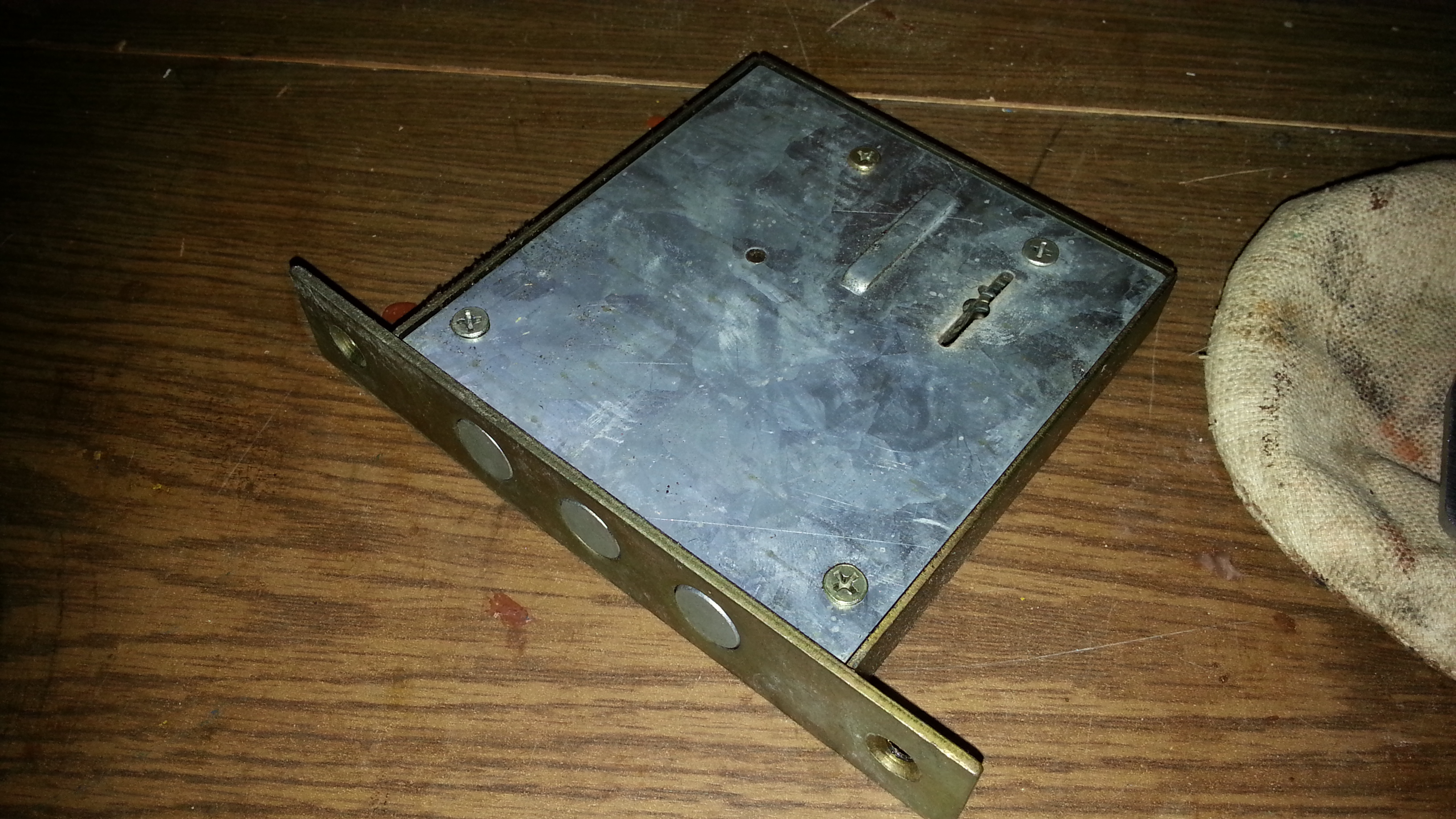

    2. Замок Class

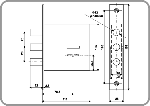

    Склонен к периодическому заеданию и подлежит обязательной замене. Как я понимаю, сие есть "GS-SM 009 Плоскосувальдный", со следующими размерами:
    На что стоит поменять оба замка, но без дополнительного куроченья дверей? Т.е. вынул старый замок, воткнул новый.
    Vladislav Kravchenko
    В общем, можно закрыть. Купил ручки для Kale и новый Избор замок в замен Класса (кака, но его вполне достаточно).
