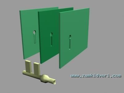

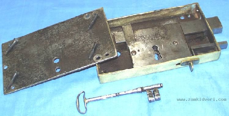

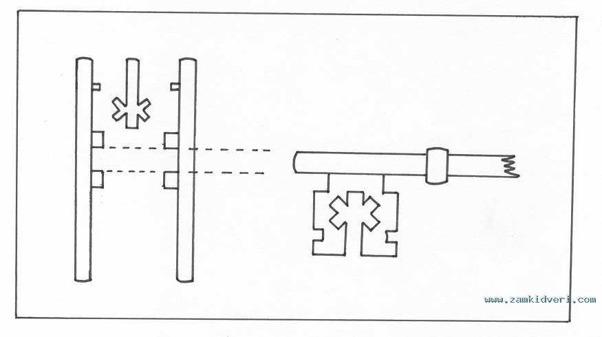

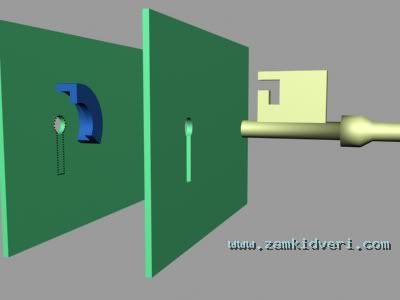

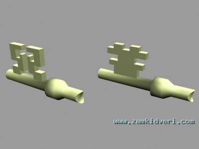

    Извините, что создаю новую тему, но назрел вопрос:

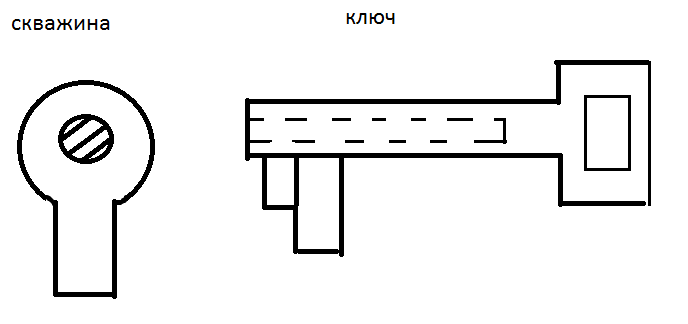

    В советской мебели несколько раз встречал замки такого типа
    смысл в том, что по оси ключа (внутри) есть канал, а в скважине соответствующий штырь. Помогите понять принцип работы замка, и, соответственно, как его открыть.

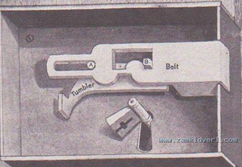

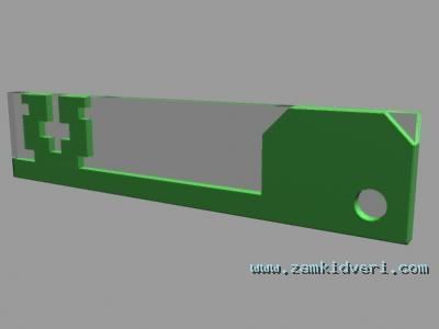

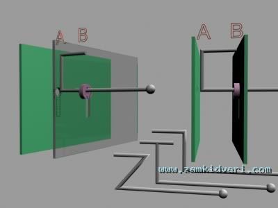

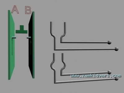

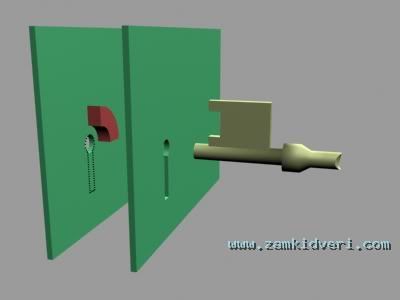

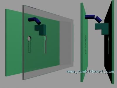

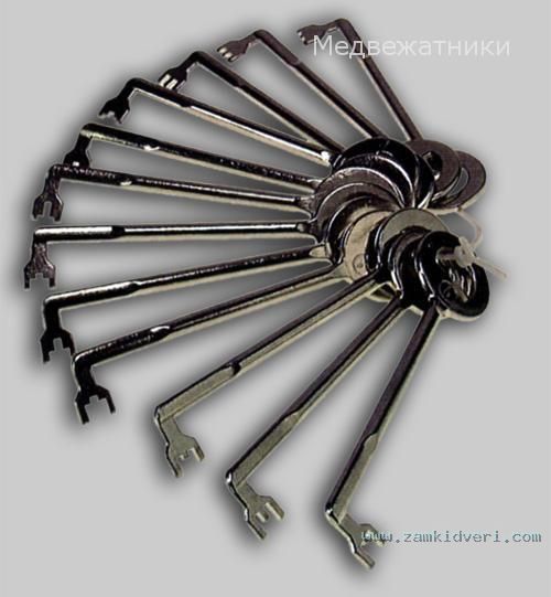

    можно детализировать :

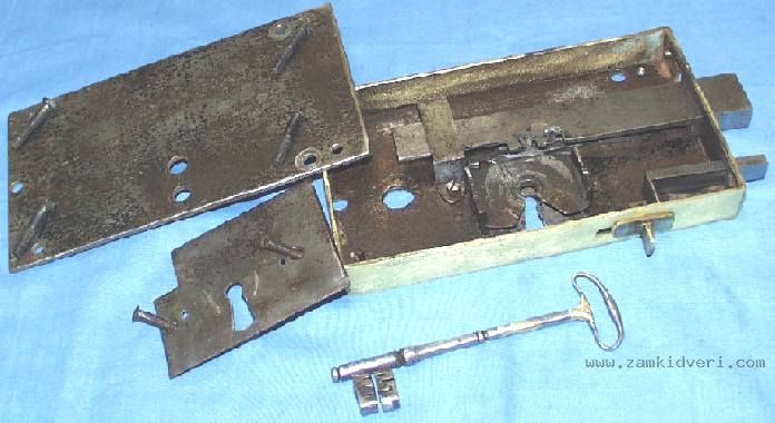

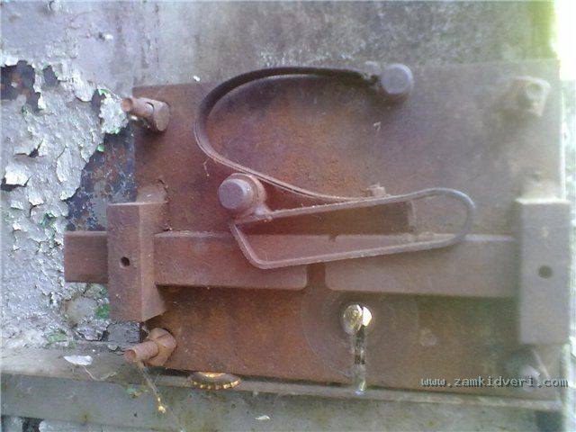

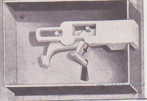

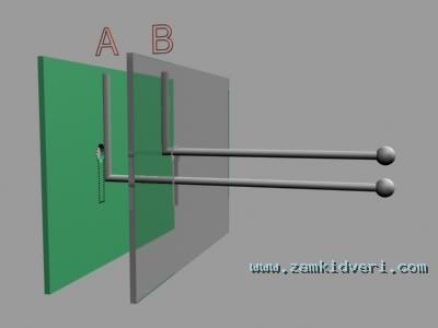

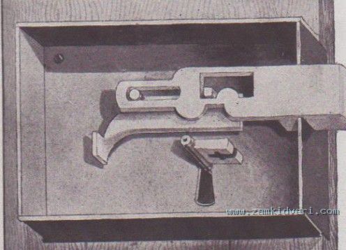

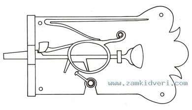

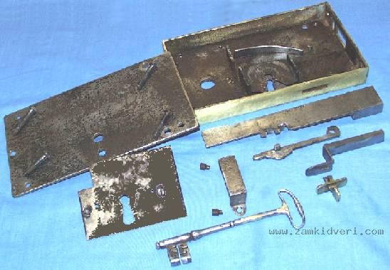

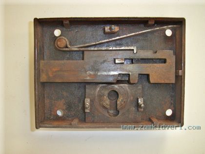

    xWard13.jpgward12.jpgxWard15.jpgxWard20.jpgkm02-03_1.jpgxWard9.jpg_MG_6370.jpgxWard4.jpgxWard21.jpgxWard10cPart1.jpgxWard22.jpgxWard1.jpg

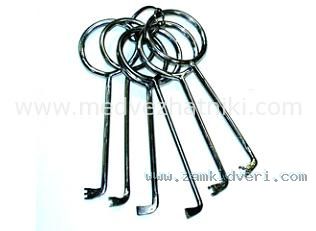

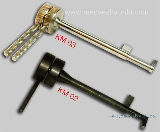

    Есть в природе инструмент - китайские копии буржуйских изделий
    777777_1.jpglewer lock .jpg вполне доступные для ряда запорных устройств - своего рода набор "ключей-вездеходов"

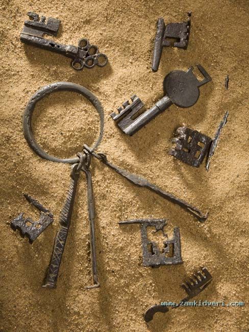

    Наверное у бабушки из шкафа хотел варенье тырить!
    Видал и приличные с виду старые двери, сундуки.. именно с такими томпольными замками.. реликты своего рода, правда не так давно делал ключ под томпольный навесной замок, это тот случай, когда ключ обходится дороже замка
