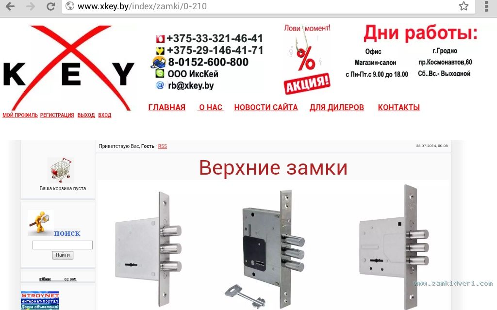

    Помогите, пожалуйста, определиться с выбором замков в металлическую дверь. Необходим верхний сувальдный замок и нижний цилиндр овый. Либо двойной замок.
    Производитель предлагает стандарт - Kale 257 и Kale 252. Но немного почитав интернет понял, что эти замки никуда не годятся.
    Начал склоняться к mottura 54797, но пишут, что он уже устарел.
    Есть еще несколько вариантов на сайте производителя http://www.xkey точка by/index/zamki/0-210
    К сожалению сайт убогий, и точные модели смогу узнать только в понедельник. Знаю точно, что модель Border 3В 8-8 Д, Эльбор 01.08.46 две системы, Эльбор 01.06.02 сувальдный.
    Я понимаю, что может быть недостаточно информации для принятия решения (ведь важно еще знать какой цилиндр внутри и какая броненакладку), но может быть можно, что-то посоветовать?
    Может быть mottura 54797 не так плох? Большое спасибо за помощь!
    PS У нас в Гродно никаких других замков не купить, все только под заказ и через несколько недель.

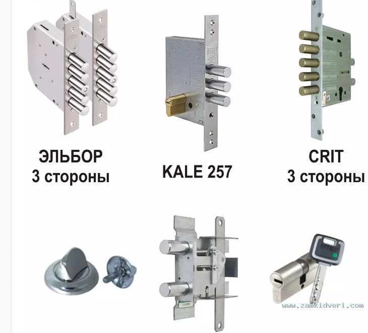

    привет, Моттуру ставить нежелательно, по взломостойкости как Эльбор и хуже Бордер а, люблю Моттуру за легкость взлома, можно в Польше взять Герда Титан
    от бызысходности можно в качестве цилиндр овых использовать http://www.zamkidveri.com/forum/album.php?albumid=768

    сайт просмотрел, замки для своего потребительского сегмента дверей..
    если Эльбор и Бордер не китайские, то это еще счастье потребителя.. выбор тут какой- Кале сувальдный, Бордер . По цилиндра м тоска, неясно, что с защитой для цилиндр ов и наличие кармана замка и бронепластин, надо ставить девиаторы, 2 шт, противосъемы.
    Последний раз редактировалось SAWWA; 31.07.2014 в 00:27.
    есть такое проверенное практикой мнение по поводу защиты и установки цилиндр овых замков, то безобразие у упомянутой конторы на сайте, ТАК СТАВИТЬ ЗАМКИ ПРЕСТУПНО!!!!!!!! В ОТНОШЕНИИ ПОТРЕБИТЕЛЯ
    в таком случае замок просто переламывается
    Последний раз редактировалось SAWWA; 31.07.2014 в 00:26.
