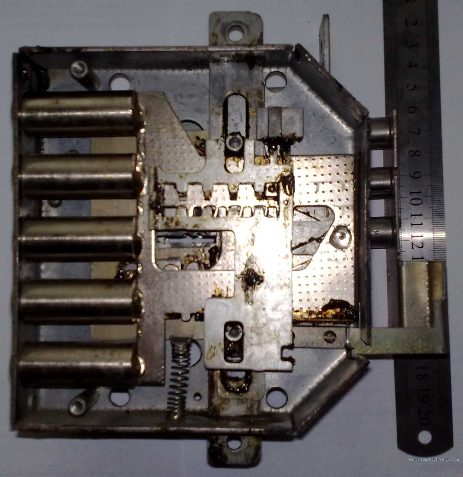

    Доброго всем времени суток!

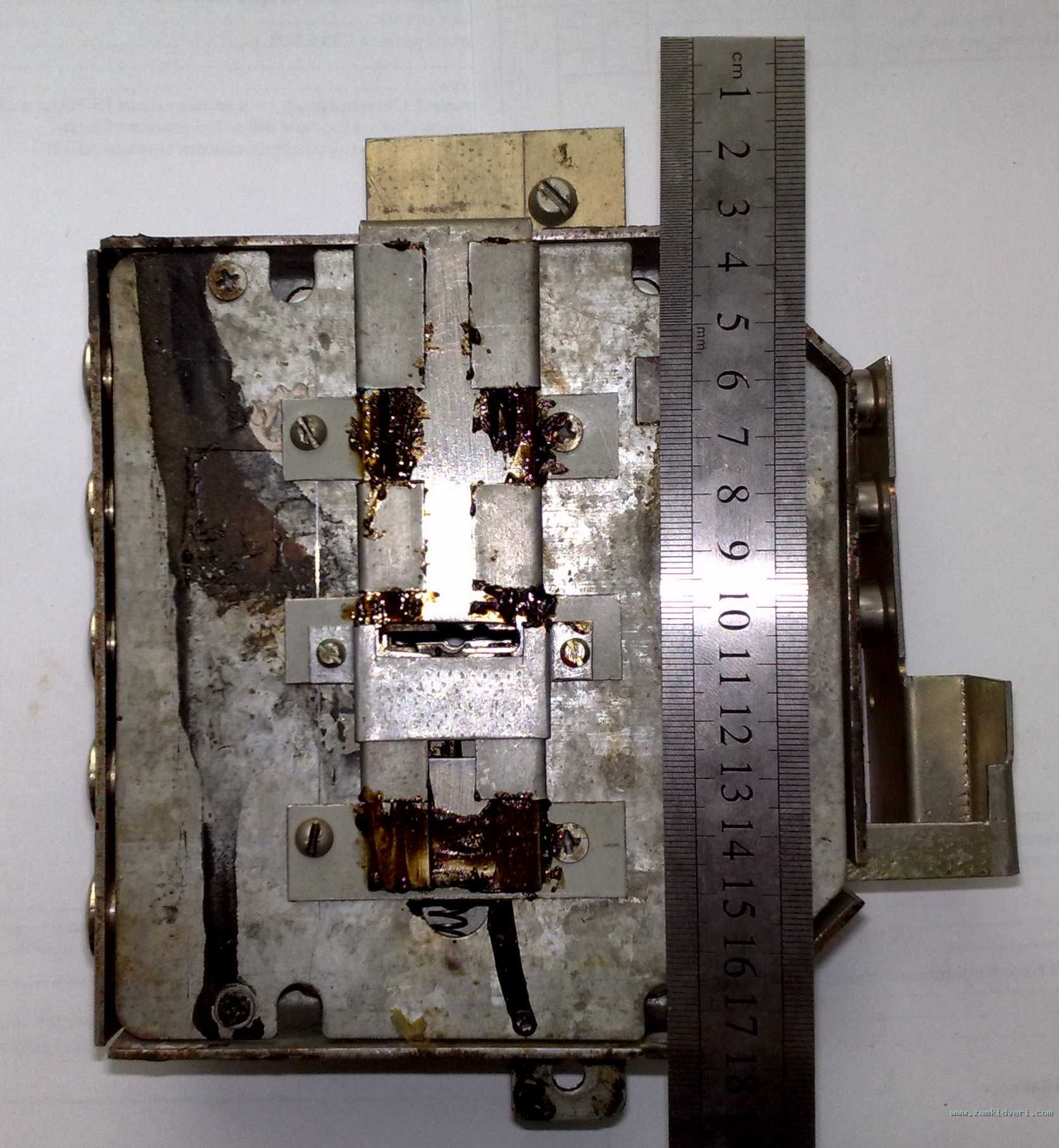

    Итак, начало. Началось все с того, что вскрыли у меня гараж. Вскрыли так профессионально, что заметил я это только по отсутствующему инструменту в гараже (всему). Замки как родным ключом открыли. Вот и решил я немного пошаманить над замками. Скажу сразу, - многое подсмотрел на этом форуме, как и на многих других. Пока замок не поставил обратно на гараж - покажу вам. Может раскритикуете или что-то подскажете. Оговорюсь сразу - делалось все практически "на коленке"

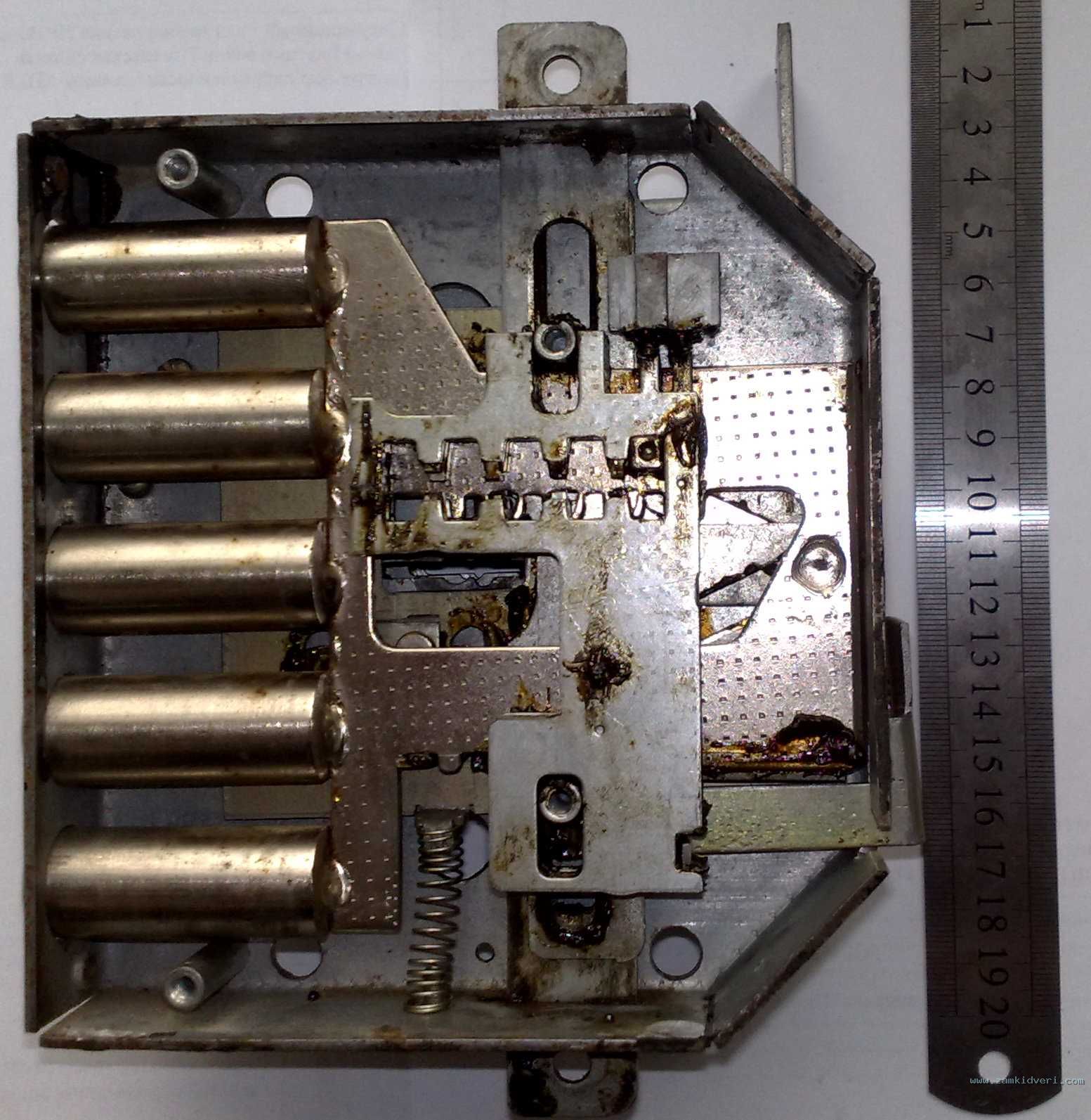

    Замок Эльбор . Шесть сувальд расположено в передней части замка.

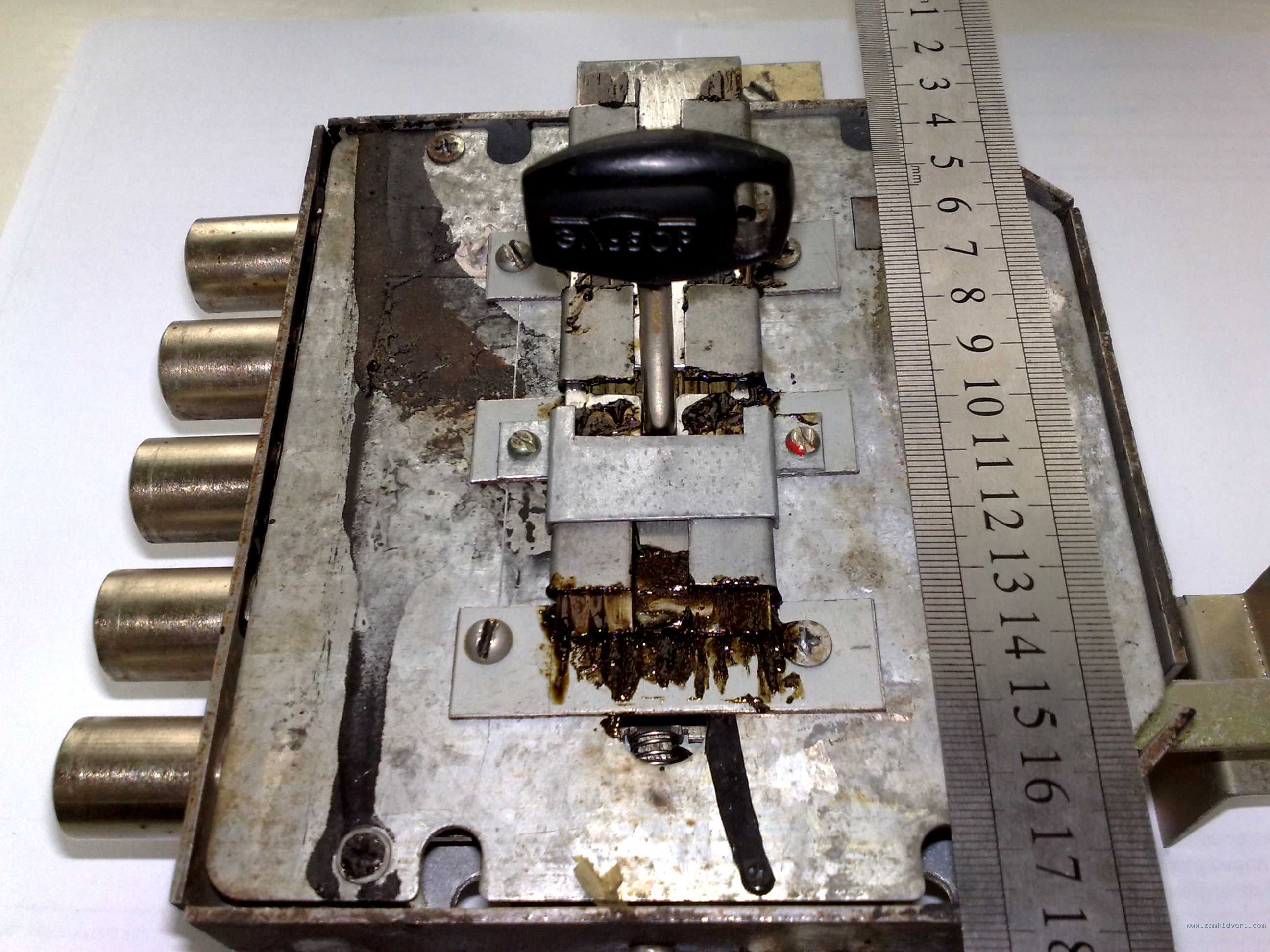

    1. Отсечная (защитная) шторка. Выполнена снаружи замка, т.к. по другому не представлялось возможным. Привод за верхний механизм "краба"
    Положение в открытом состоянии.
    Положение ключа на два оборота
    Замок закрыт.

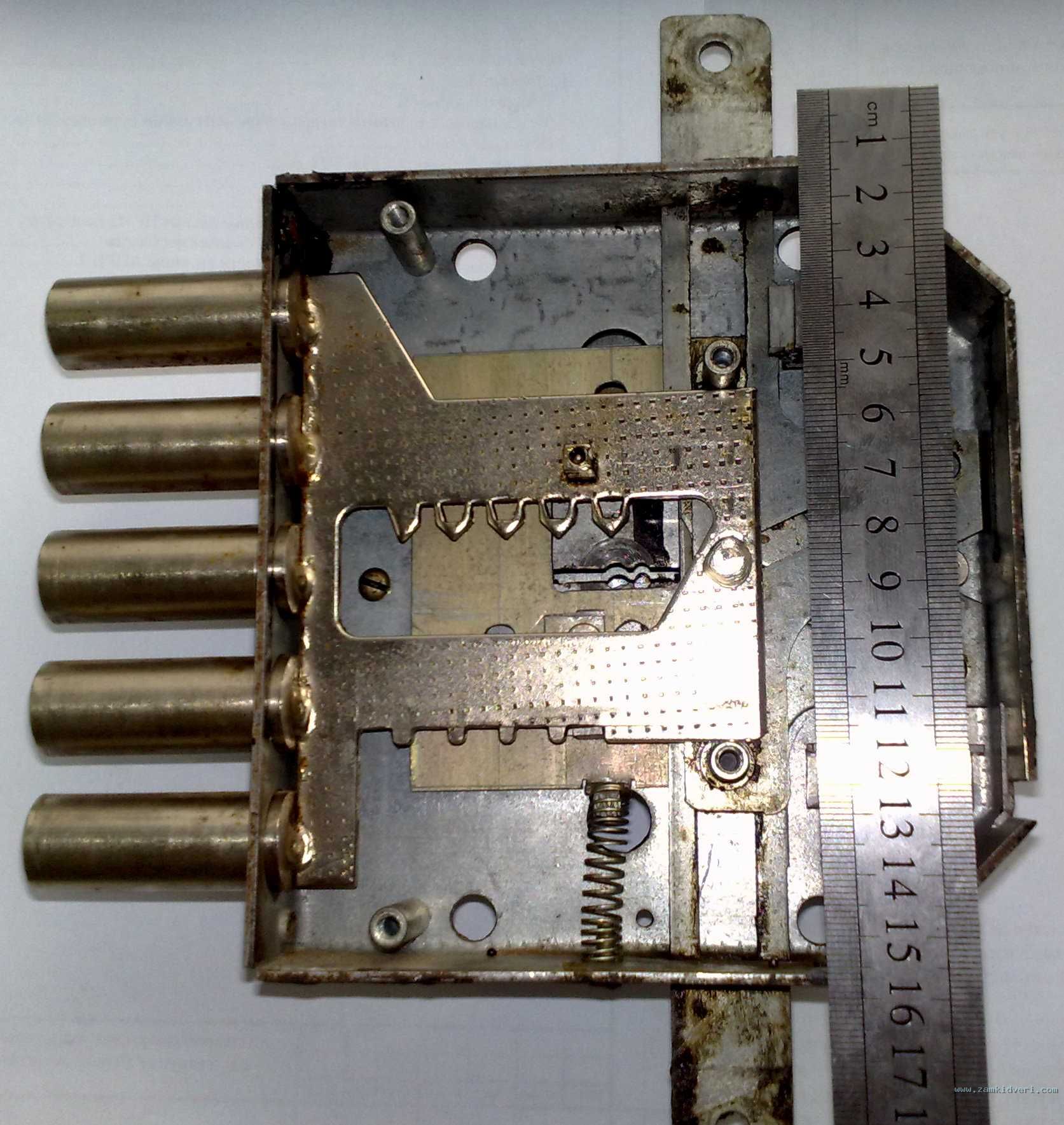

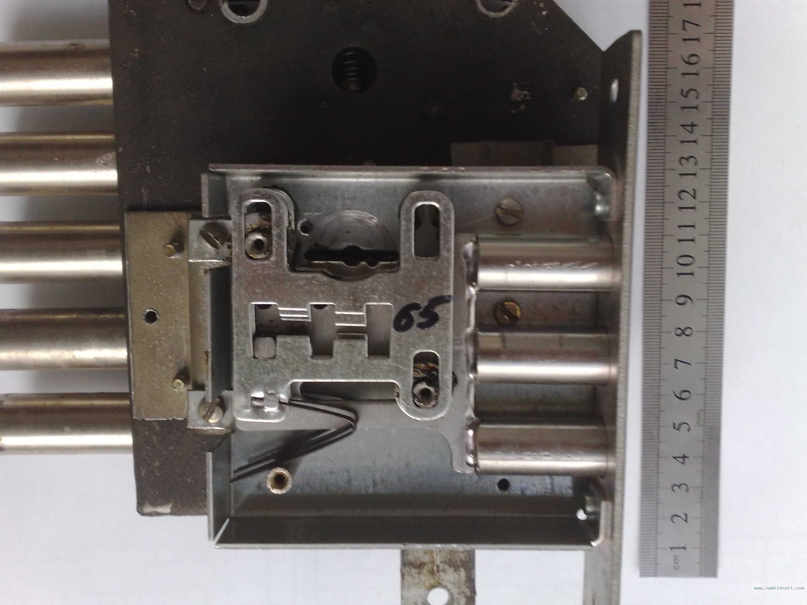

    2. "Запорная пластина" ригеля. Приводится в движение обратной бородкой ключа.
    Запорная пластина со снятым ригелем
    Ригель установлен на свое место и заблокирован запорной пластиной.

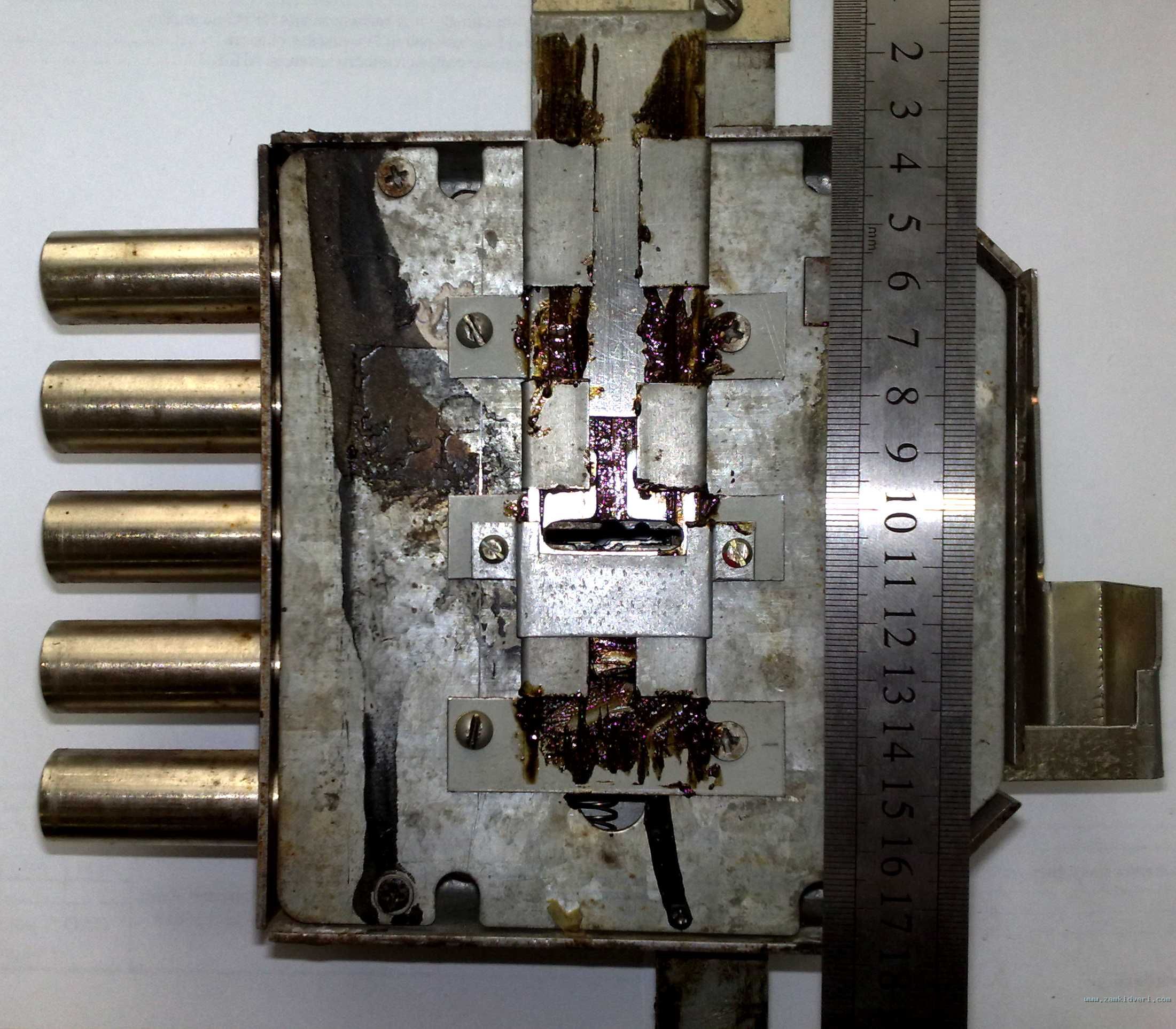

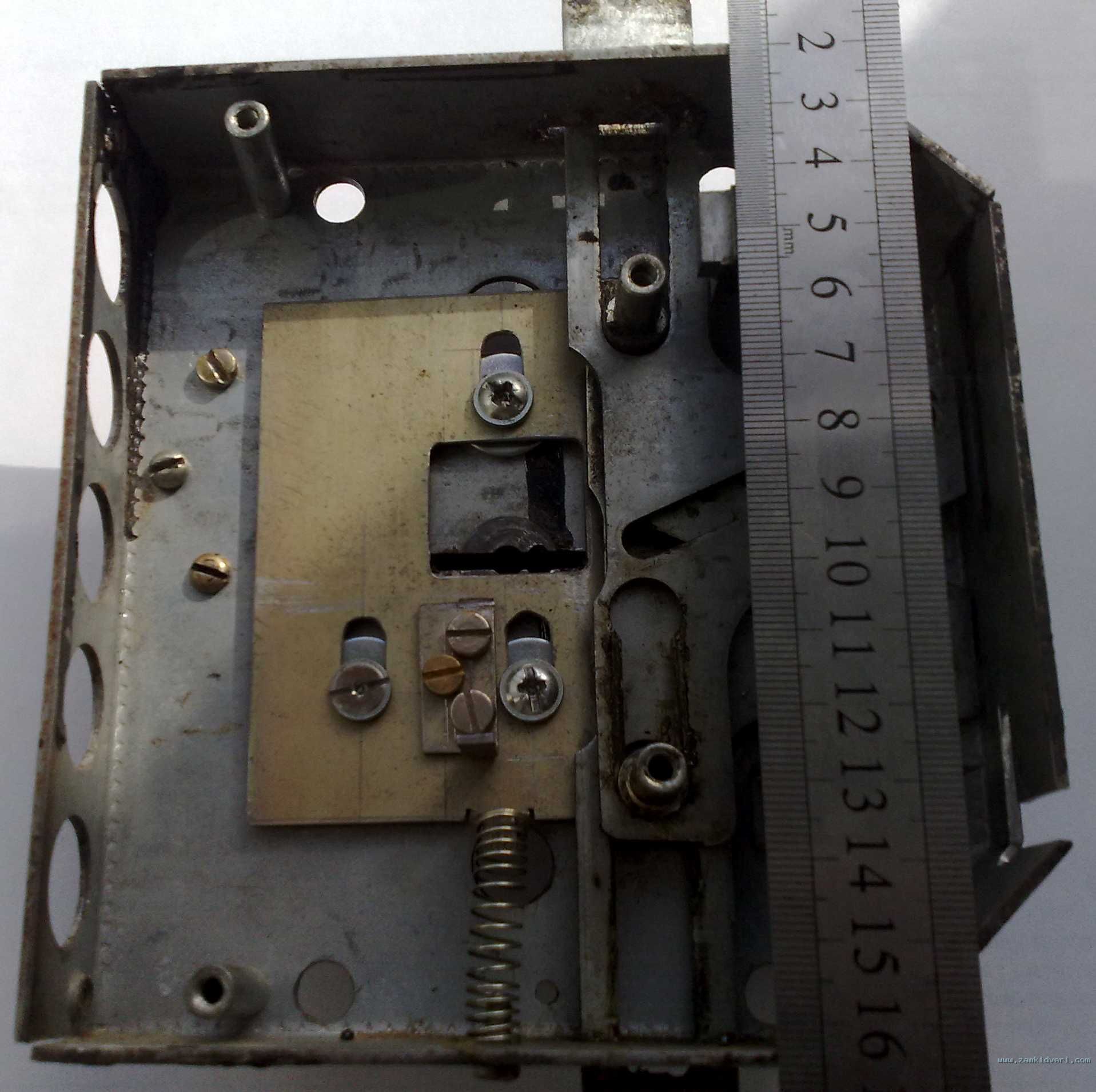

    3. Дополнительный замок, установленный за основным. Открывается через замочную скважину основного замка. На его ригели установлена пластина, блокирующая сувальды основного замка.
    Вид с внутренней стороны основного замка. (Там, где дополнительный замок)
    Дополнительный замок закрыт. Сувальды основного замка заблокированы.
    Дополнительный замок открыт. Сувальды основного замка свободны.
    За сим все.
    Рассматриваю все критические замечания по поводу конструкции.
    вопрос во взломостойкости дополнительного замка, такого рода замки в штучных количествах народ делал
    задумка ничего, только замки слабые. от наскока защитит и только
    mZone
    Взломостойкость дополнительного замка - никакая! Надежда только на то, что находится он достаточно далеко от наружного полотна двери (длина ключа, тоже самодельного, 100 мм от окончания бородки до ручки)

    Замок будет ставиться в гараж. Имхо, всяческие электронные замки в гараже - лишняя головная боль. Сырость видите ли.

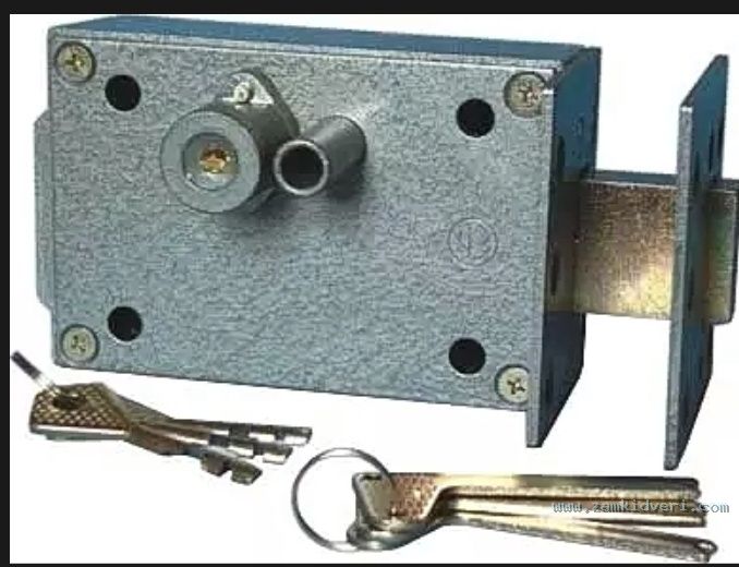

    тогда можно помимо основного поставить пару запорных устройств, один с падающим ключем, второй с полукруглым:
    IMG_20140907_232736.JPGIMG_20140907_232837.JPGIMG_20140907_232817.JPGIMG_20140907_232754.JPG
    так местным умельцам будет жизнь разнообразнее и насыщеннее

    Можно взять гаражный от Керберос, можно от Бордер а посмотреть , для боксов, с односторонним ключём

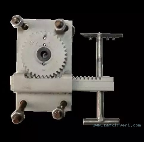

    По моему, аналогичную систему я видел у компании НЕМАН
    С уважением,
    Олег
    +7(812)648-83-09
    mail@locks.ru
    www.locks.ru
  14. #14
    у Неман а цилиндр овый замок является также и приводом шторки, перекрывающей скважину сувальдного.
