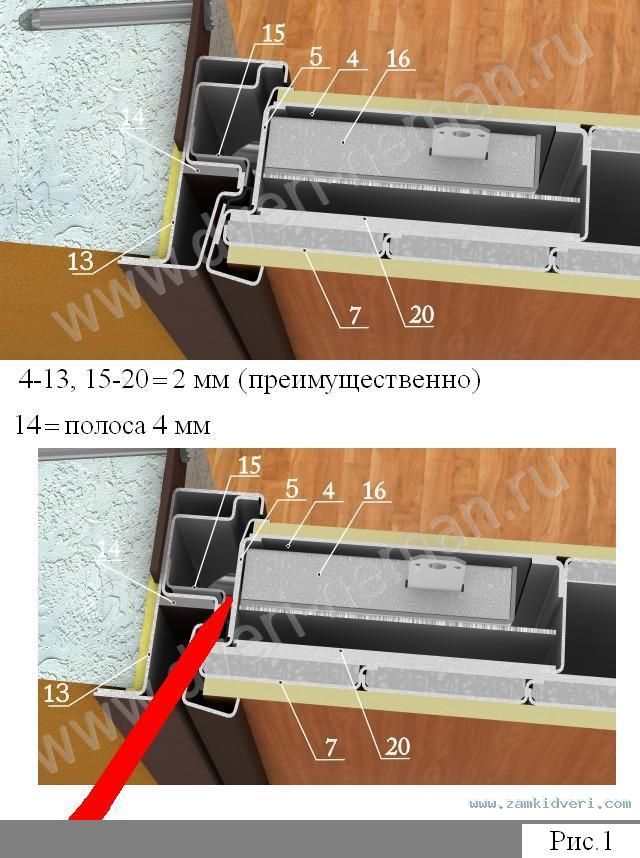

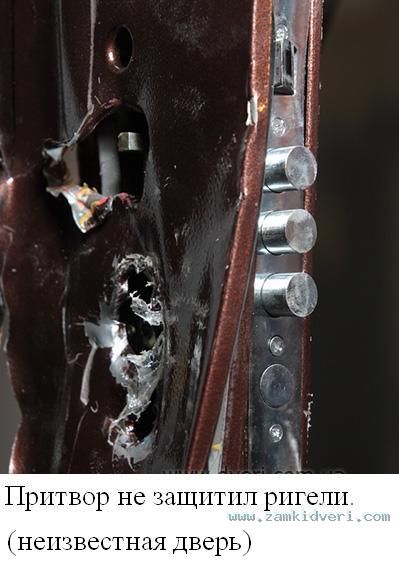

    Есть мнение, что взломщики часто взламывают именно те входные двери, которые не оборудованы хорошим притвором и иной защитой ригелей.
    У Н1011 ригели закрыты от доступа так, как показано на схеме (рис. 1).

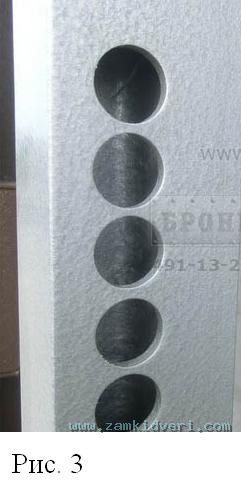

    У Н1011 ригели заходят не в отвертсия (пример таких отверстий на рис. 3), а за полосу металла, в канал (может быть это из-за риска "проседания" полотна?).
    Как далека защита ригелей Н1011 от имитации такой защиты?

    "5.Ни в коем случае не допускаются устройство одного общего ответного отверстия на дверной коробке, если на замке имеются отдельные ригеля. ".
    Источник: http://www.zamkidveri.com/forum/content/374.html (в разделе "Место установки замка").
    парни тестировали , применительно к относительно правильно задуманным дверям от данного производителя это относится в меньшей мере, важнее это условие для дверей начального уровня безопасности
