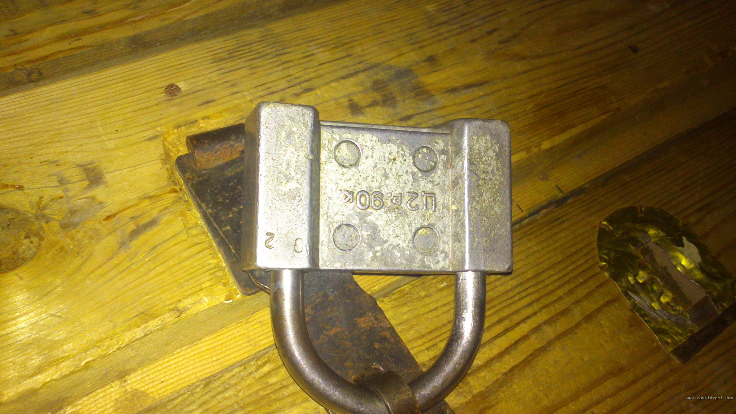

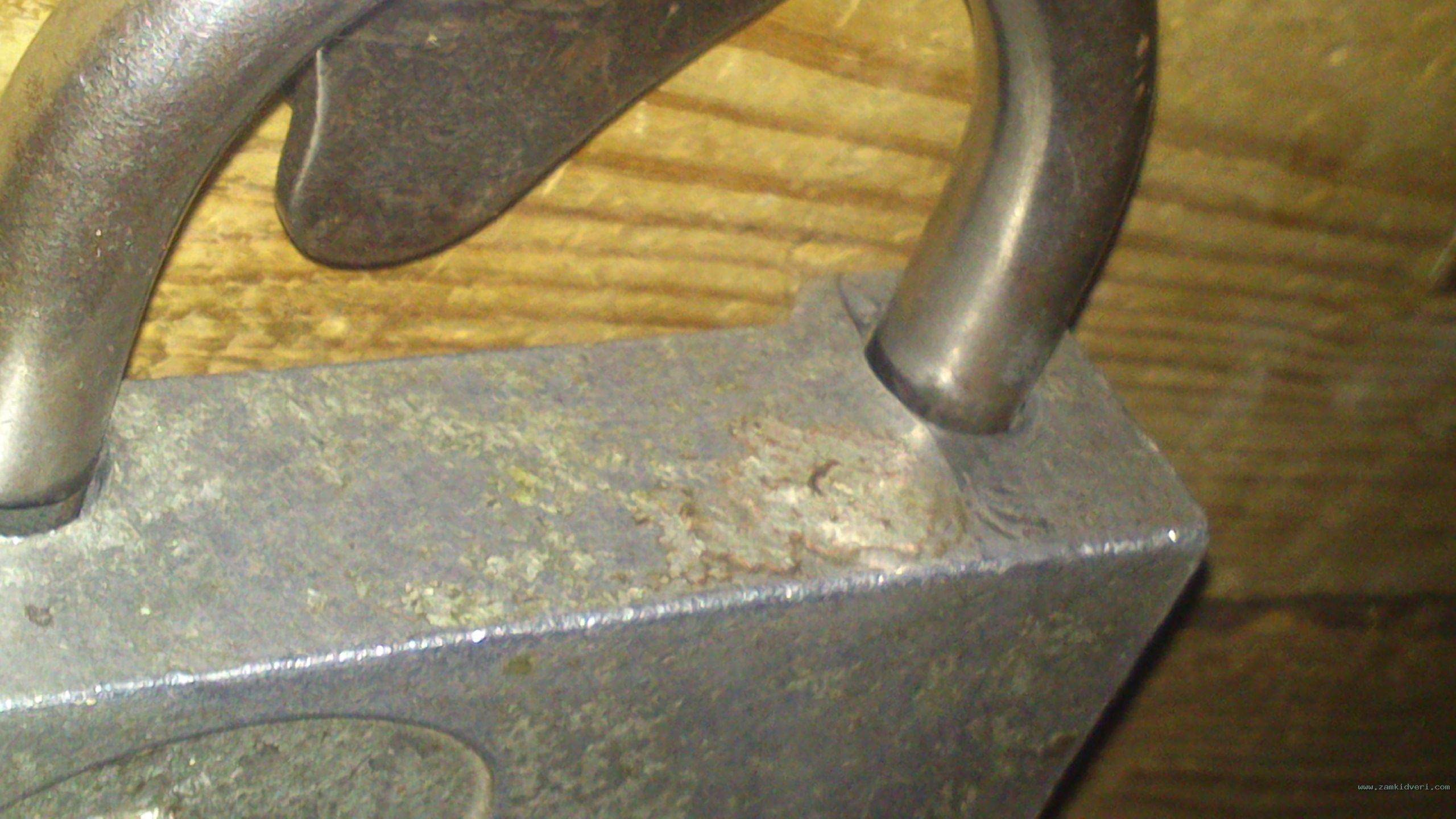

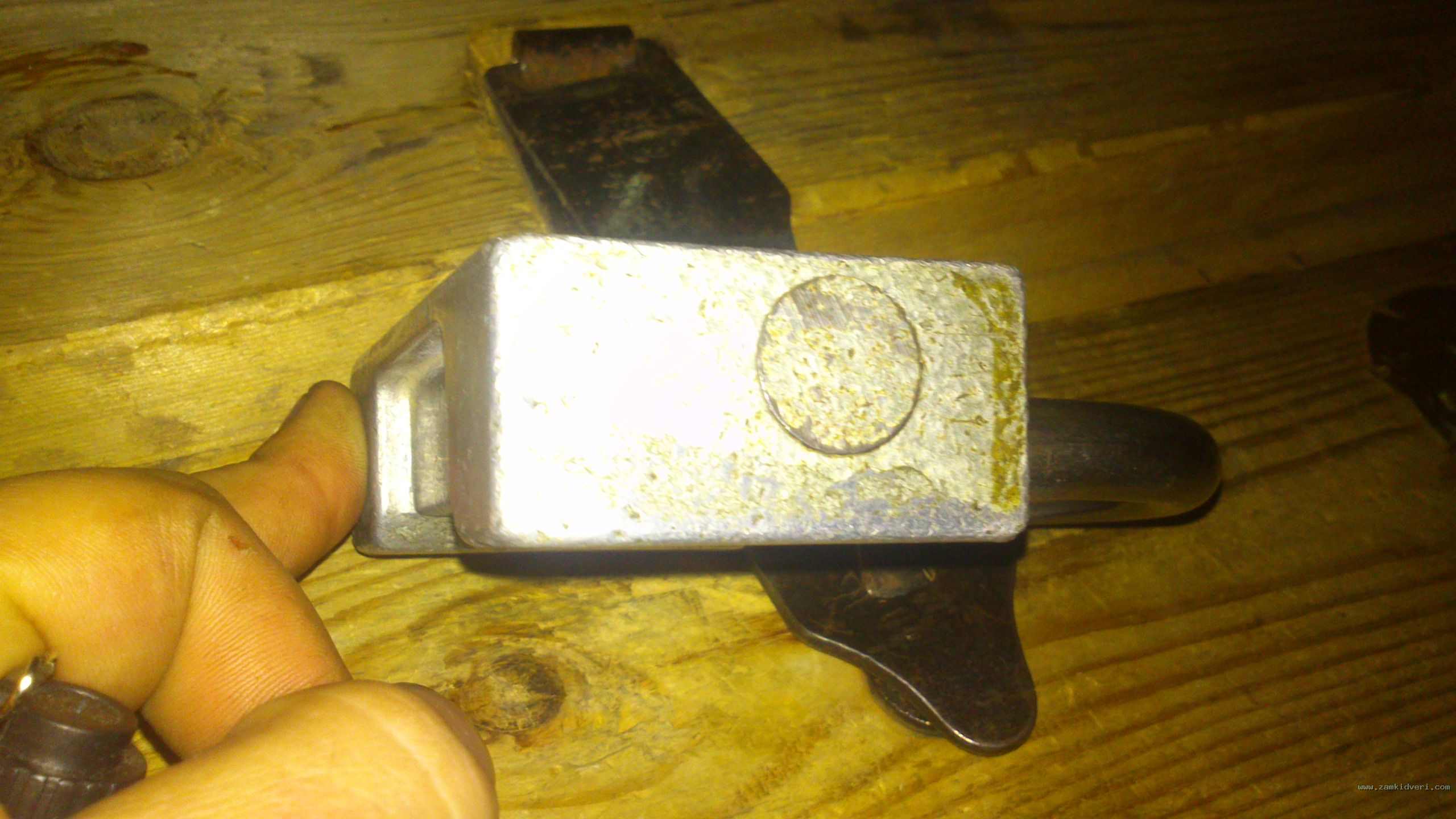

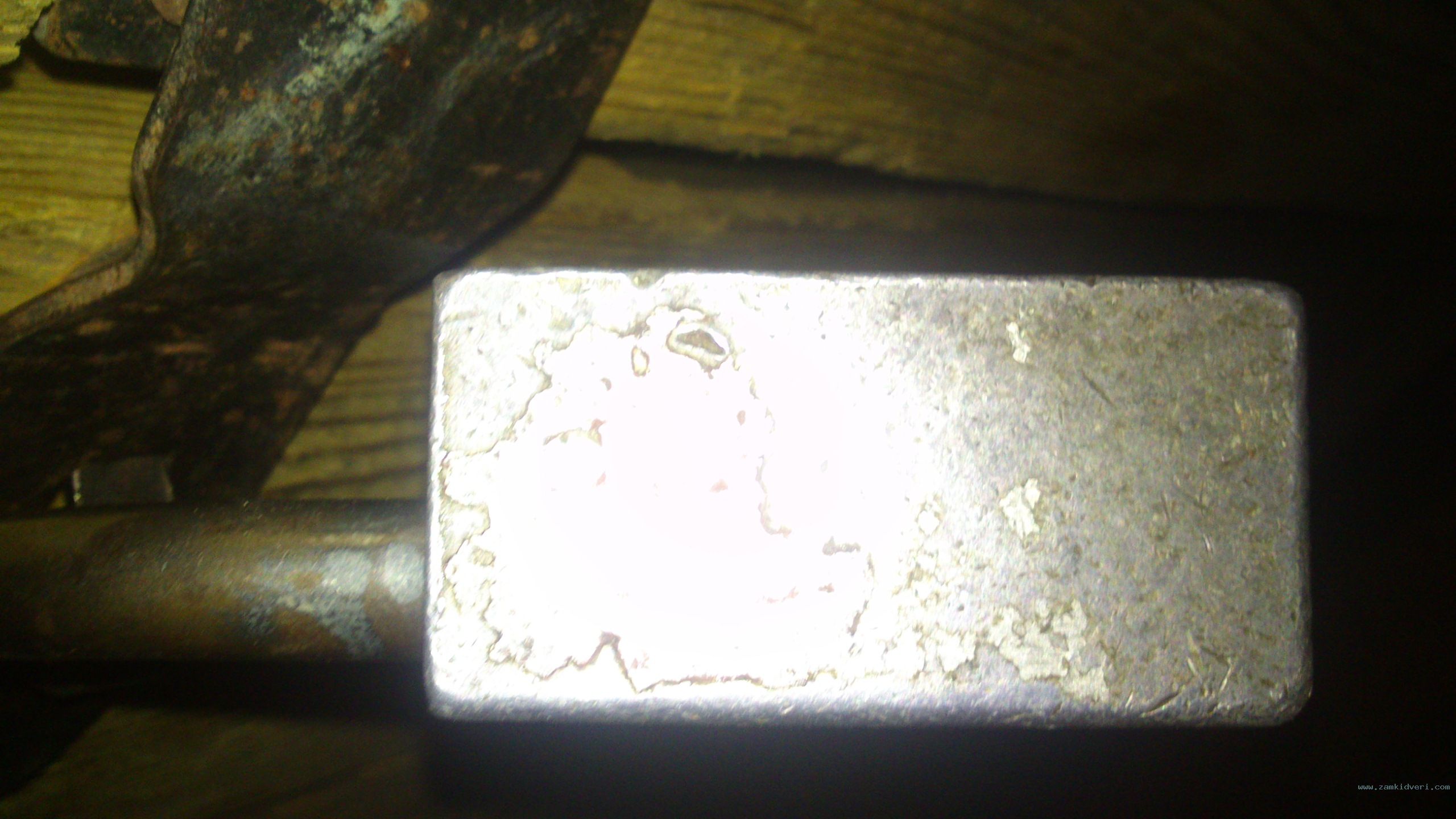

можно фото со всех торцов?
2 руб 90 копеек
А в чем собственно вопрос, Вы ищите кто их делал в советское время?

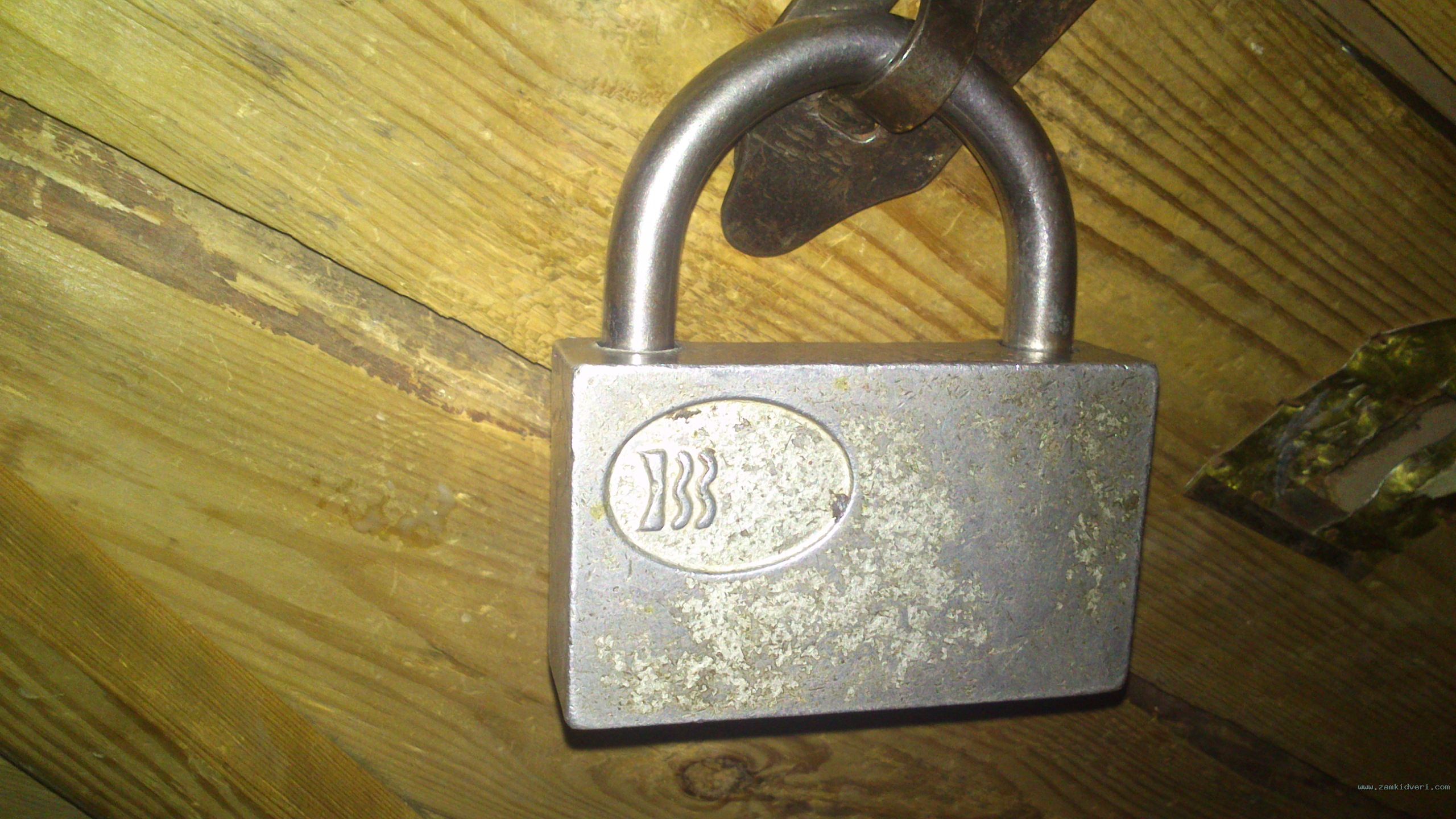

Просто интересно что за механизм , не цилиндр это точно . не дисковый , на реечный не похож что же тогда ? учитывая что из СССР ))))))))
Были в 90-х годах похожие на этот реечные замки. Уходило несколько секунд на их открывание.
всегда можно аккуратно распилить или разобрать![]()

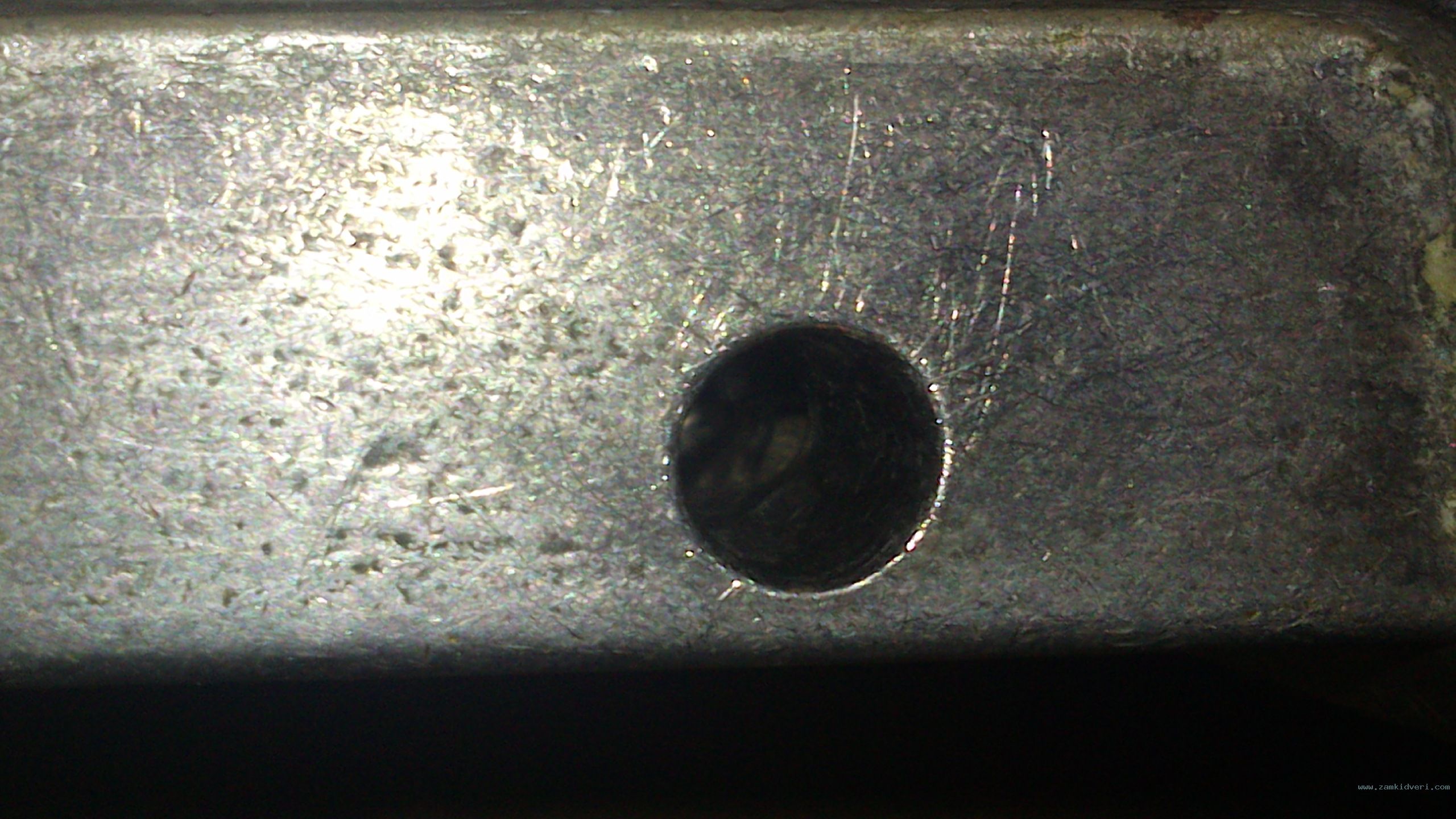

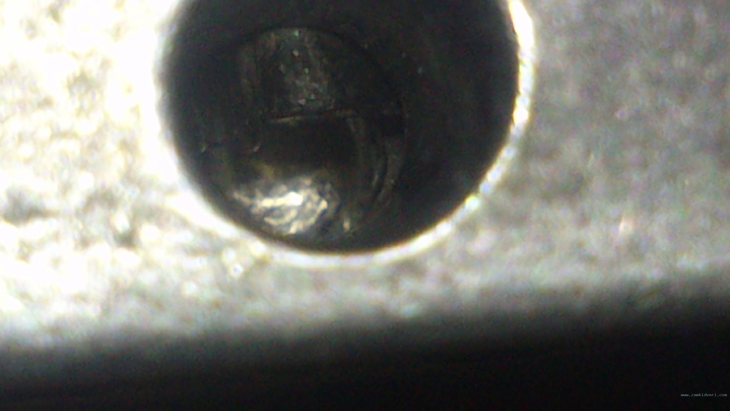

Образца ключа к сожалению нет , выкладываю еще фото ,механизм так и остается для меня не понятен , DSC_0354.jpgDSC_0347.jpgDSC_0352.jpgDSC_0350.jpgDSC_0346.jpg

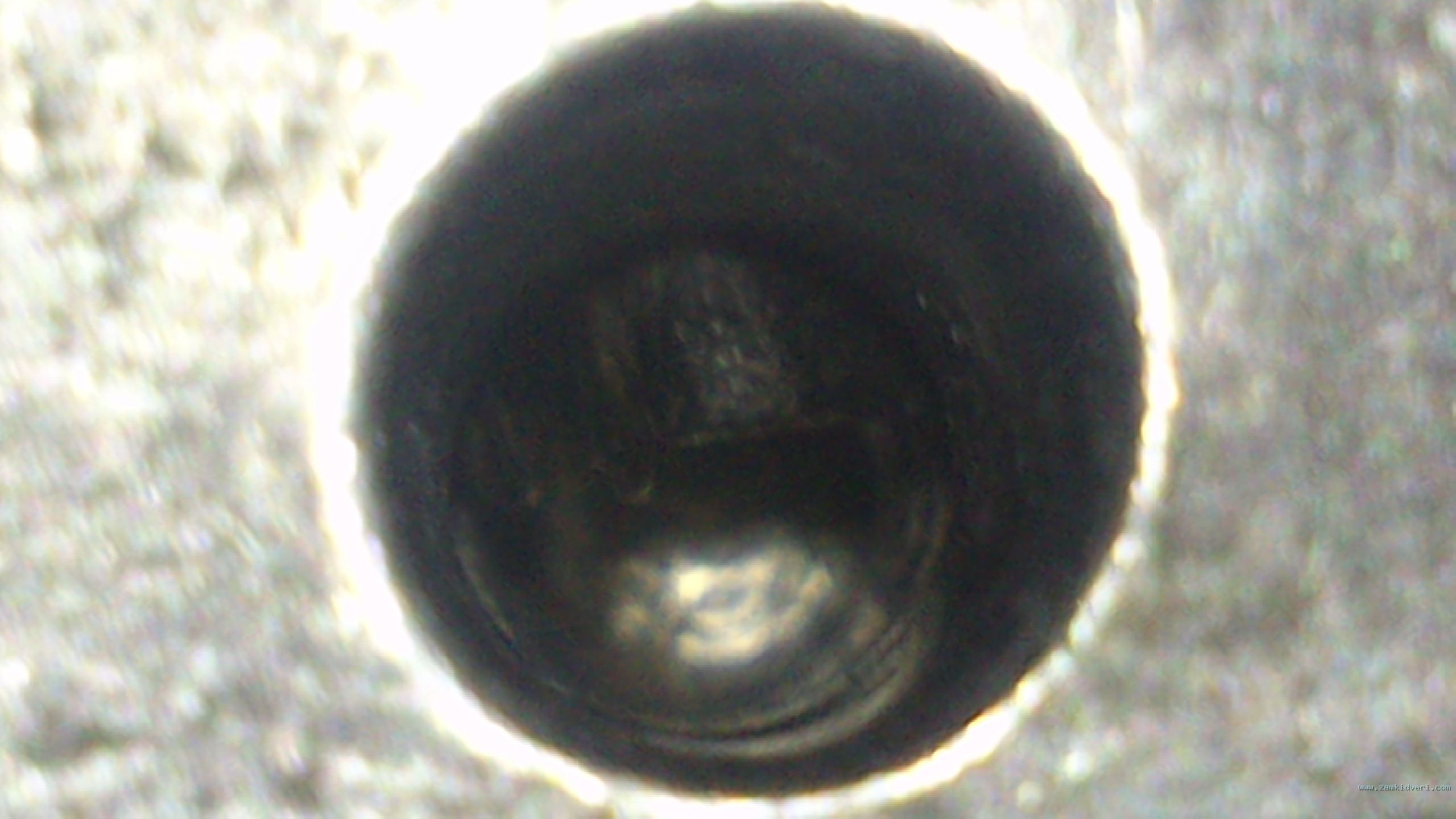

фото замка с нижней стороны, противоположной дужкам можно
фото замка с нижней стороны , это там где как раз отверстие для ключа ! в том то и дело что никак не открываю )))) а хотелось бы
По данным фотографиям определить сложно, но обычно круглый ключ в те времена имели Ригельные замки.
Коротко о данных замках:
Еще варианты:Ригельные замки
Начнем с наименее распространенного и самого экзотического - ригельного замка. География использования подобного устройства не отличается обширностью и соответствует географии предприятий бывшего военно-промышленного комплекса (в основном Санкт-Петербург и Урал). Высокая металлоемкость и простота списания материалов позволила специалистам ВПК создать и наладить производство этой гениальной разработки, которую можно открыть кусочком любого пластичного материала. Дерева, например. Пресловутая Европа, из-за отсутствия монстров тоталитарной экономики, даже не слышала о подобных изделиях.

У всех может быть круглый ключ![]()

ригельные запорные приспособления можно встретить на гаражных и квартирных дверях СНГ, это больше реликтовые изделия
Распилить и сказке конец
