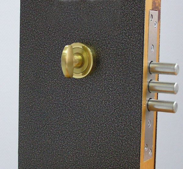

    3 вариант. Сувальдный замок 112.21. 006 .
    Но у него, как у всех сувальдных замков есть: режим ночной защелки.
    При повороте на один полуоборот, или три полуоборота поворотной ручкой постоянного ключа, исключается возможность открыть замок снаружи «опоздавшим» ключом, так как блокируется пакет сувальд. «Опоздавший» ключ невозможно вставить в замочную скважину замка - режим ночной защелки.
    Что в случае маленьких детей, людей в возрасте - не удобно. Действительно, цилиндр овый замок с "вертушкой" можно открыть всегда снаружи, в отличие от сувальдного.
    112.21. 006 . - получается, что это сувальдный замок с ночной задвижкой ? Верно?
    1,800
    Да это сувальдный замок , но изнутри он работает от ручки, а не от ключа.

    пожалуй, это наиболее сбалансированное решение
