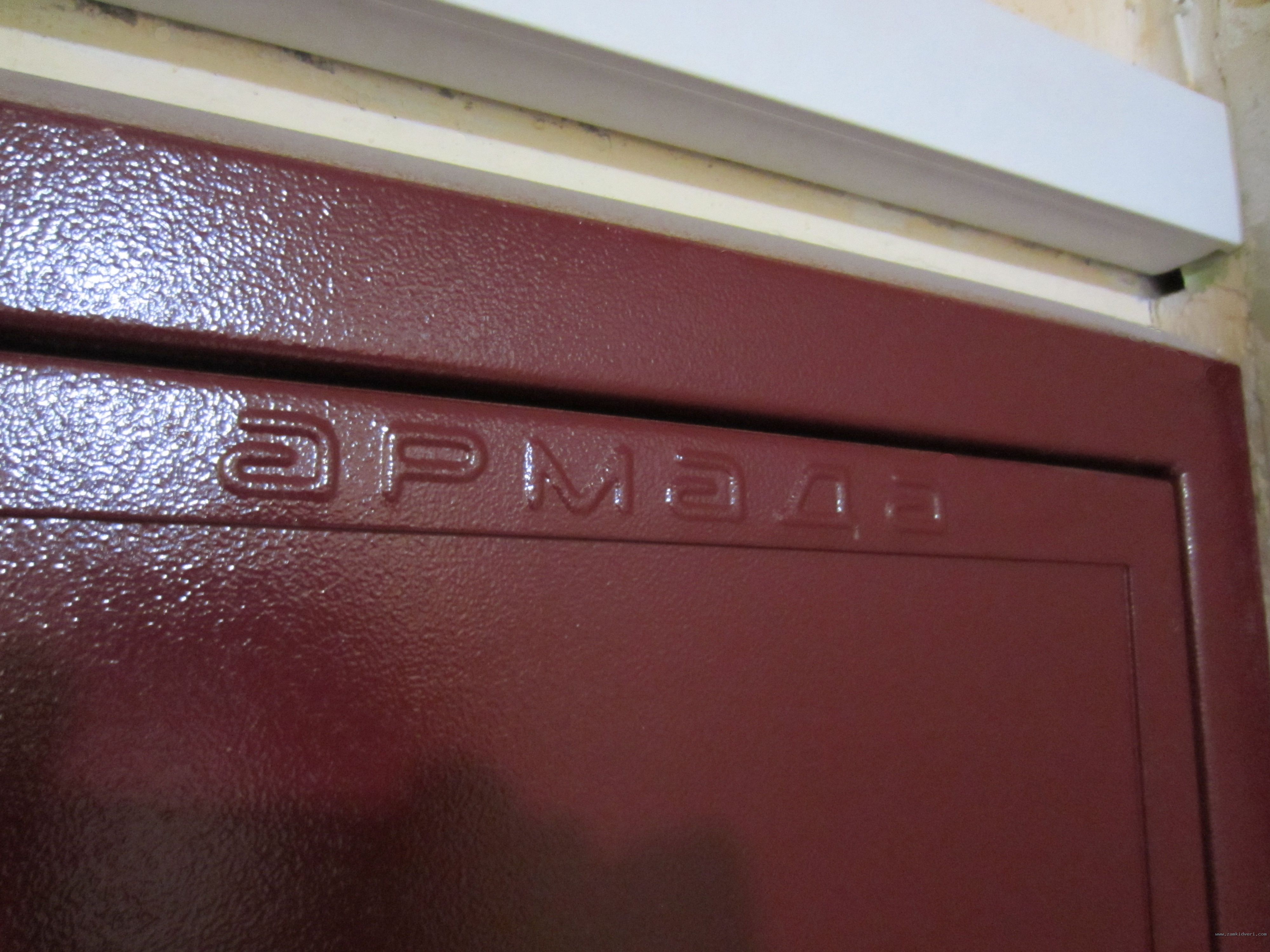

    Клонирование дверей-беда многих производителе дверей. Про двери о которых, например,говорил я,сказать хорошего ничего не могу. На всех дверях в верхнем углу были шильдики красного или синего цвета. Ни разу не встречал выдавленного логотипа Армады.

    Логотип выглядит так. Может выдавливаться как на дверном полотне, так и с торца двери на уголке, который крепим внутреннюю декоративную панель (с замковой стороны).

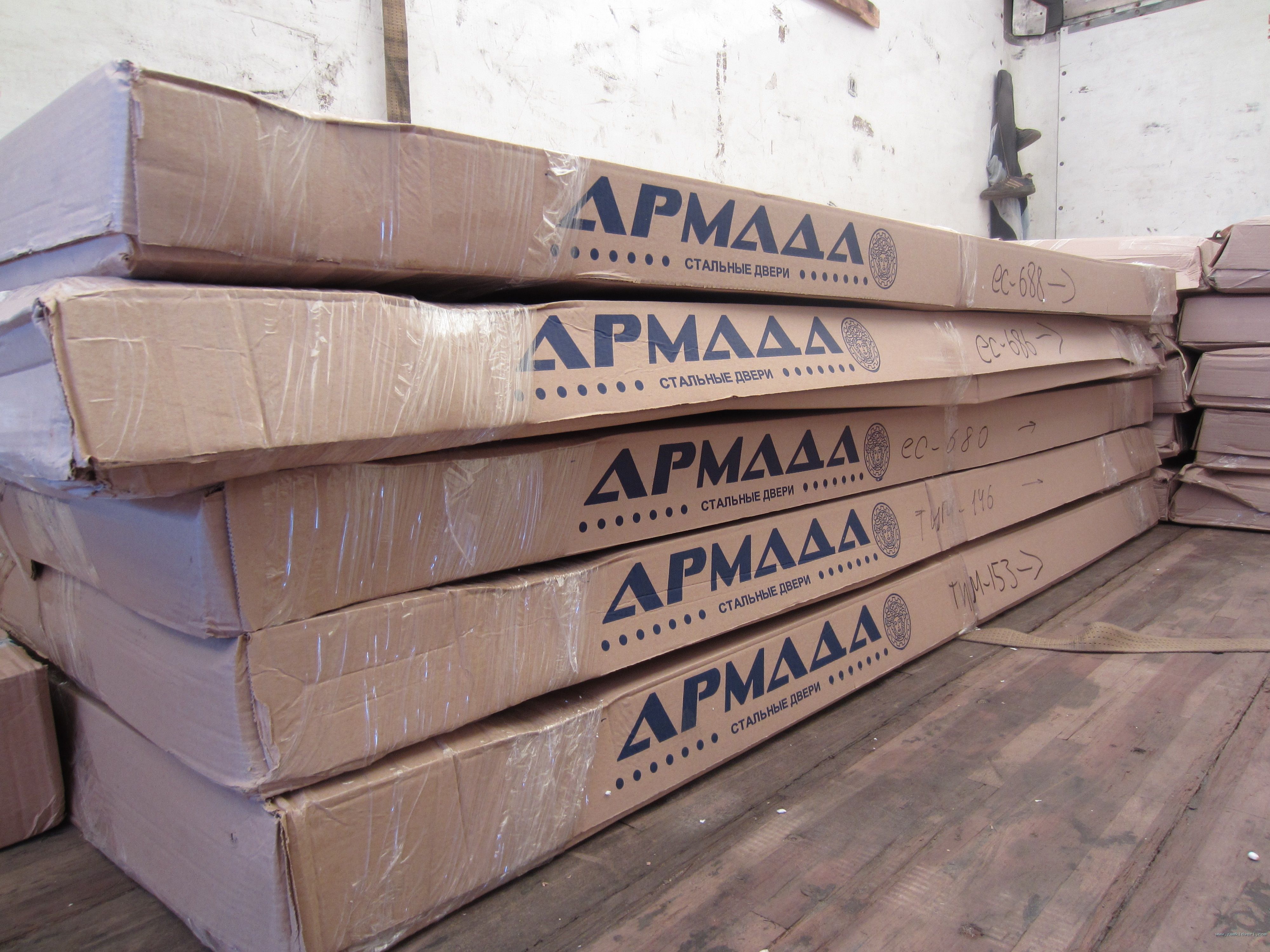

    А это двери в коробках
  16. #16
    Чет о китайцах подумалось, всё такое однотипное
  17. #17
    Евгений Рубан
    От Йошкар-Олы до Китая далеко! Завод Армада находится в России, республика Марий-Эл. Адрес производства совпадает с адресом указанным в сертификате.
  18. #18
