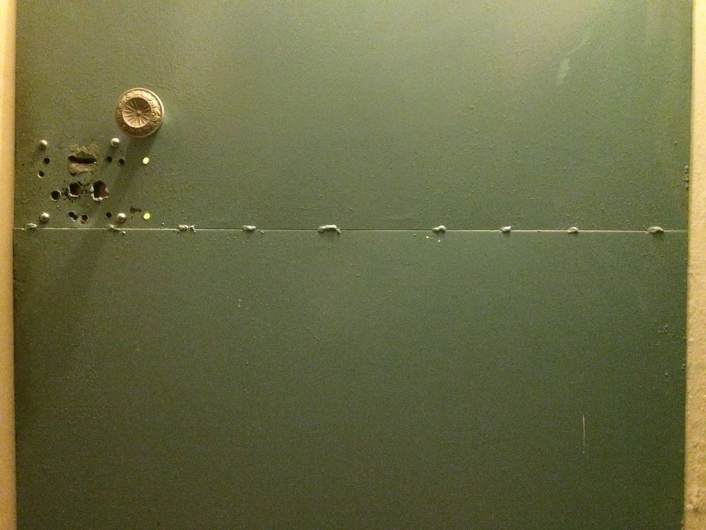

    В наследство досталась самодельная тамбурная дверь (на 2 квартиры) из стального листа 2мм и уголка 20*50 мм по периметру. Которая не нравится своим грохотом при полной неэффективности. Замок прикручен на 4 торчащих болта с круглой головкой. Вряд ли это кого-то задержит.
    Прошу советов в доработке. Есть идея проклеить площадь двери автомобильной виброизоляцией, в области замков заполнить толщину с помощь ДСП, поставить ручку и накладной замок керберос 112.11.003, закрыть внутренности листом ДВП.
    Имеет смысл с этим возиться? Заменить дверь не получится, так как соседи в этом участие принимать не будут, а прямых и косвенных расходов на восстановление откосов и прочего потребуется много.
    Если взломостойкости не достигнуть, то думаю поставить электронный замок хотя бы для удобства.

    Использовать автомобильную виброизоляцию вряд ли имеет смысл. Разумнее сделать обрешетку из деревянного бруса для лучшей диагональной жесткости и удобства крепления внутренней панели. Хорошей шумоизоляции Вам скорее всего добиться не удастся по причине отсутствия притворного профиля или т.н. "четверти", да и геометрия полотна наверняка нестабильна. А вот заполнить полотно плотной базальтовой плитой, качественно наклеить уплотнители, а после того как закончите с полотном закрепить прямо на торце откоса бруски по периметру в качестве притворной четверти и места для второго контура уплотнения вполне себе актуально. Если конечно Вам не жаль своего времени.

    Виброизоляцию думаю использовать не для шумоизоляции от внешнего шума, а от предотвращения резонасов и звона самой двери. Сейчас при повороте ключа в замке звук сильно усиливается полотном.
    А что по взломостойкости? Можно что-нибудь сделать?

    Виброизола или алюмаста уйдёт не менее двух листов, а это лишняя 1000руб, которые лучше потратить на что-нибудь более полезное. Резонансы прекратятся когда вы сделаете внутреннюю обрешетку из деревянного бруса и прикрутите к листу саморезами, можете даже раззенковать шляпки. Полости заложите минплитой и будет достаточно. А вот взломостойкость тамбурных дверей - дело сомнительное, обычно упирающееся в то, что соседи не готовы согласиться на установку хорошего цилиндра по причине немалой стоимости копирования ключей. Это при том, что сам этот хороший замок, цилиндр и его защиту готов полностью оплатить сосед-инициатор установки общей двери. В вашем случае было бы неплохо защитить полотно от килечного ножа, а тут без сварочного аппарата не обойтись.
    1,800
    Определенный уровень взломостойкости у Вас и так есть виброизоляция и ДСП не сильно ее изменят.
    Ручка с защёлкой - фиксация двери, увеличит срок службы любого замка.
    И имейте ввиду, по размерам 112 замок другой.
    Если честно, у Вас тот пример : какой дверь не должна быть в наше время. Надеюсь непосредственно в квартиру, дверь имеет другую конструкцию.
