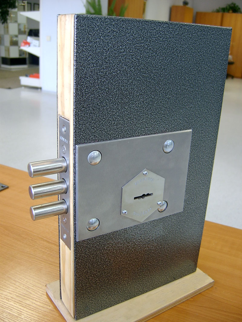

    А чем бы Вы посоветовали заменить данный замок, желательно накладным?
    SAWWA Спасибо за уточнение! Действительно, напутал с названием.
    Привет, какой замок будете ставить, сувальдный или цилиндр овый, каков бюджет?
    Andrey Dek
    Бюджет 3-4к руб. Я так понимаю что лучше ставить оба, но в данном случае нужен хотя-бы один, который подошел бы по размеру к отверстиям старого. Не хочется сверлить новые сквозные отверствия в двери
    можно либо сувальдный накладной Керберос, артикула 112.11.03, можно с оговорками типа Герда, Барьер , с большим цилиндр ом, по любому дверь будет сверлиться, всегда можно старые отверстия закрыть монтажными пластинами

    Калуга накладная усиленная ЗН 1А-СУМ
    Подороже- помповая MOTTURA 30.611
    У Кербероса длинные ригиля придется врубаться в стену( уходить за коробку)
  12. #12
    Помповая Моттура -вещь уязвимая по причине общей принципиальной слабости помповых замков. Отверстия в коробке для ригелей применяя дрель и перфоратор гесложно выбить
  13. #13
    Тогда усиленную Калугу, не убиваемый замок.
  14. #14
    если идти дальше, то реечный замок в помощь, там нет ничего просто ломающегося

    Не перекроется старое "дупло" под цилиндр , не красиво будет.
  16. #16
    есть монтажные пластины от Керберос, Меттем.. к примеру.. они всё закроют
