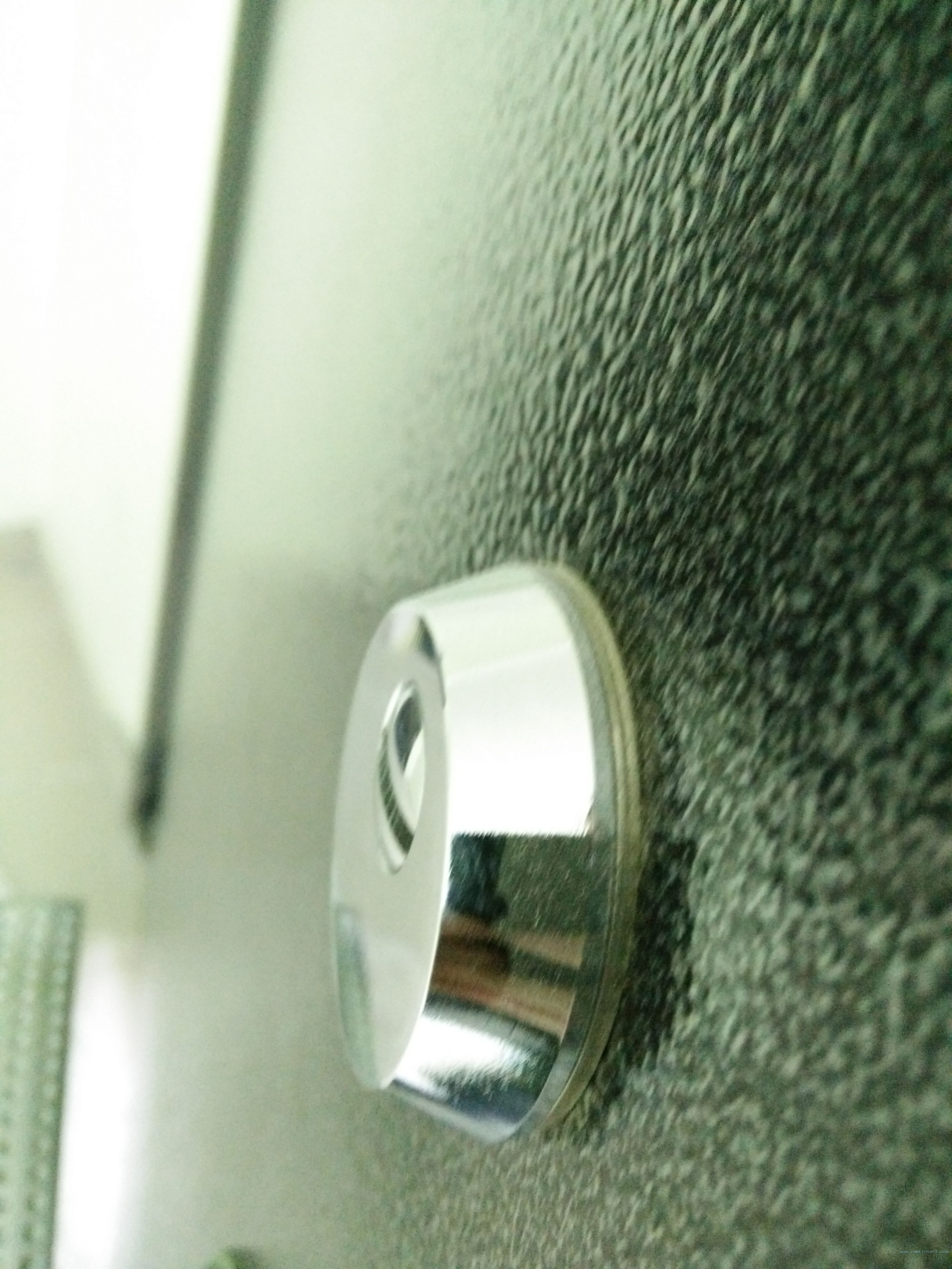

    Стоит замок гардиан 32.01
    Личинка в нем стоит фуаро с вертушкой. Планирую после строителей заменить. На какой цилиндр поменять? Почитал форум что все цилиндры до 3000 легко ломаются и не стоит переплатить. Так ли? Что посоветуете?
    Все цилиндр овые механизмы типа "Евродин" без соответствующих защит отлично ломаются, это обусловлено их конструктивной особенностью (мало материала в корпусе) помимо цилиндра необходима ВРЕЗНАЯ бронепластина + бронелист на исполнительный механизм. В таком случае даже 3 тыс. "счасте" может проявить часть того, за что платит потребитель.

    Это является защитой или только от детей?

    Беда! Без шума и пыли ровно 2 минуты( дольше писал это сообщение)
    Без вложения средств и умелых рук не обойтись. Вот,до чего доводит желание сэкономить при заказе двери и выборе замков,хотя может быть вина того, кто консультировал со стороны производителя двери.
    Совет простой, найти мастера в Вашем городе, который поможет выполнить поставленную задачу. По московским ценам это примерно так: врезная броненакладка( Cisa , DiSec)c установкой-3500-4000 рублей, "шеврон"(2мм пластина для защиты привода замка, усложняет сверление, устанавливается под броненакладку и ей же фиксируется на корпусе замка)-1000 рублей, цилиндр защищенный от фрезеровки через "пятак" броненакладки 7000-9000рублей( можете сами купить, у мастера это как правило дороже)
    Время вскрытия хорошим инструментом увеличится в 10 раз. (Шум и пыль). Без шума - ну очень долго!!!

    На что менять?
    Вопрос по второму замку - Гардиан 30.11
    Менять его?

    Все замки Гардиан весьма работоспособны и мало хлопотны. Я обычно рекомендую то, что самому приходилось вскрывать и проверить на деле слова продавцов замков. Не знаю Ваш бюджет, но обратите внимание на продукцию EVVA (ЭФФА).Только не покупайте по Интернету! Вызовите мастера с "мастер системой" он при Вас соберет и установит цилиндр нужного размера. Покрайней мере уберет проставочные кольца из под броненакладки которые облегчают её взлом. Мастера можно найти на сайте компании O'key.

    Вопрос -почему нельзя покупать по интернету?
    Я наоборот думал что сам куплю цилиндр чтоб другим в руки не давать ключи ?
    о-кея нету в Оренбурге(
  12. #12
    Есть и такое решение, по сети, только необходимо заказывать свой размер цилиндра , дабы не было лишних зазаров между броненакладкой и цилиндр ом

    Я, про Москву говорю. Вам только интернет.

    Беда в том, что цилиндры разные производителей, при одинаковой маркировки размера могут отличаться на 1-2 мм из-за конструктивных особенностей оного. И ключи могут иметь разную длинну "шейки" ключа. Замерив старый цилиндр не факт, что новый при техже размерах не упрется в броненакладку. По Интернету цилиндр привезет случайный человек, который только торгует или курьером подрабатывает. Мастер например, соберет Вам цилиндр при Вас нужного размера, конфигурации, поставит шестеренку для M-t-L и поможет сэкономить ,предложив вместо длинного конца со стороны квартиры-шток. Например при Толстой двери может быть 45мм во внутрь,а, поставив 30мм - шток,Вы экономите 15мм которые стоят денег. Да хороший мастер много, что может...

    Не, про другое я! Это не когда одним ключем разные цилиндры открываешь, это не "мастер-ключ" и не " мастер-система". Правильнее её назвать "Модульная система". Т. К. Все цилиндры разборные, то возможно к модулю 3KS,ICS или другой системы добавив удлинитель корпуса, удлинитель плага ( они бывают 5,10,15,20 мм) изменить размер. А заменив язычок можно сделать Ключ-ключ или ключ-вертушка (возможна также шестеренка для замков MUL-T-LOCK и аналогов) можно все собрать с длинным штоком, в разных цветах( "золото" , бронза, хром)
    Короче имея цилиндр ключ-ключ, я могу собрать из небольшого набора 150-160 разных цилиндр ов по размеру, ключ-ключ, ключ-вертушка, ключ-шток,каждый из этих цилиндр ов в разных цветах,да еще и с шестеренкой для M-t-L.
    Если добавить еще сюда IPS,MCS, 3KS, ICS- это будет вагон виртуальных цилиндр ов.также можно уже установленный условно ICS переделать на 3KS с изменением размера.
