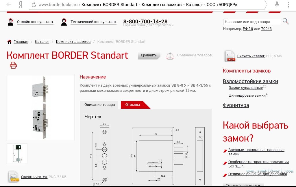

    вообщем у меня стоит такой комплект, хочу его заменить ....подскажите аналоги...я в замках профан, поэтому и обращаюсь http://www .***rderlocks.ru/ru/catal...t.html...очень
    что то мне не внушают эти замочки доверия.... можно несколько аналогов даже.... ну главное чтобы цена была более менее адекватна )

    Самое простое в Ваше ситуации в нижний замок установить цилиндр максимальной защиты. Это можно сделать самостоятельно. С сувальдным все просто - это простой Рязанский САМ с новым "лицом" и старой сутью. Самое простое замена на MOTTURA 40.701.50 ну и еще есть пара замков.....
    это красиво звучит, однако, правильные цилиндры со всеми защитами НЕОБХОДИМЫМИ ОБЯЗАТЕЛЬНО , иначе дорогой цилиндр АБСОЛЮТНО бесполезен.. выйдут +12..20-30 тыс. руб
    и ещё, в данных замках на картинке нет тяг, что снижает стойкость двери к отжиму

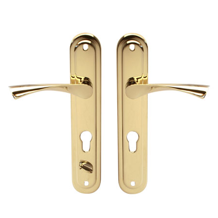

    Так ок, но меня очень смущает что броненакладка на нижнем замке где как раз менять цилинд вообще никак не закрывает это самый цилиндр , в идеале ручку бы поменять...но никак найти не могу (((( и посмотрел моттуру...там один толстый ригель....замучаюсь пилить под него дверь, есть аналог с 3-мя ригелями? вот моя ручка
    это ужасно, необходима полноценная защита цилиндрового механизма , тут же проще переломать цилиндр и сказке конец
    во во, поэтому и прошу акул, то есть вас мне помочь, и чтобы я деньги зря не потратил...тем более не мажор блин (

    При правильном подборе защит для цилиндрового механизма необходима ВРЕЗНАЯ броненакладка, крепящаяся прямотна корпус замка, проходящая через отверстие в дверном полотне, защита от высверливания на исполнительный механизм замка и бронепластина на корпус сувальдного..
