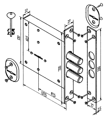

    часть размеров вот
    остальное можно спросить в ветке

    Размер между осями ригелей нет, т.к. это ни кому не нужно. А вообще оно = 25 мм. Хотя это самый последний размер, который должен волновать установщика замка.
